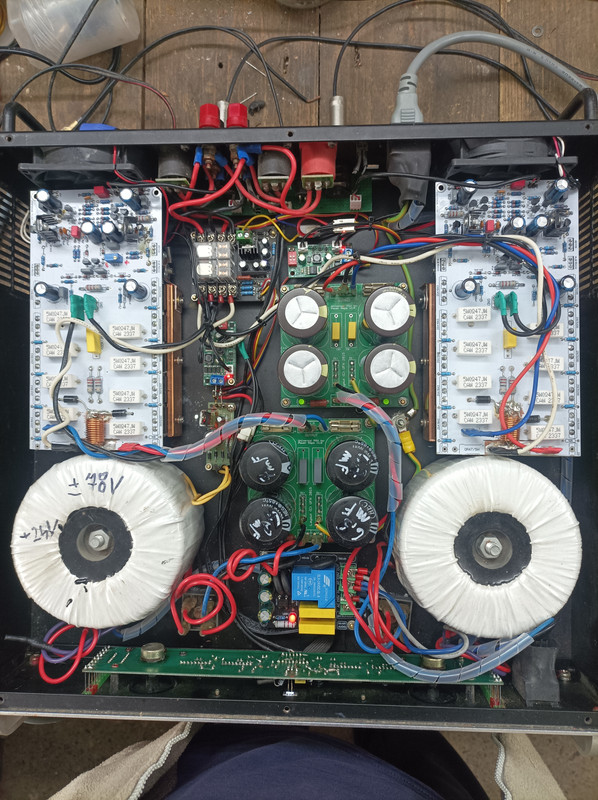

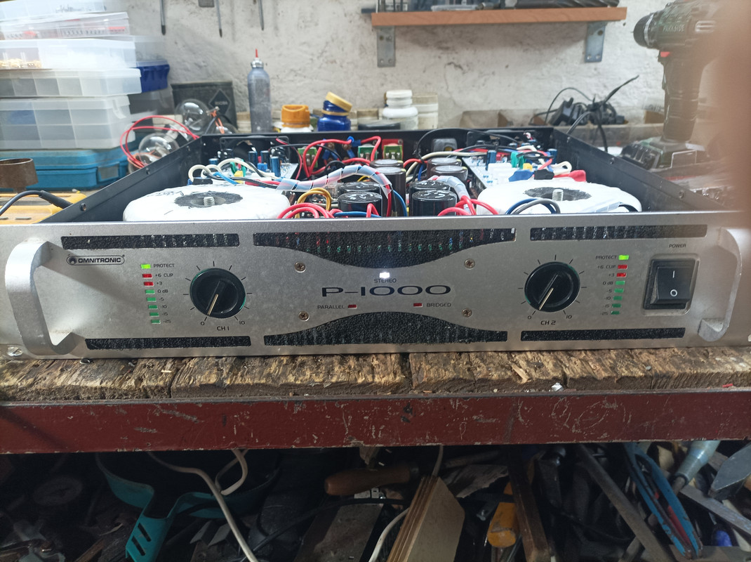

Nejvyšší vypínací teplota chladiče zesilovače - jirikk - 27. 4. 2025
https://i.postimg.cc/ZnzbjBVV/IMG-20250412-113223.jpg
https://i.postimg.cc/RVRSQ0fL/IMG-20250412-113245.jpg
Tož tak to nějak vypadá, rekonstrukce zesilovače OMNITRONIC 1000, ještě tam musím dát vrchní plech...A musím to někde vyzkoušet, nejspíš na pořádný bedny. Pak by to bylo na prodej, co taky s 2x400W doma, že...?!?
