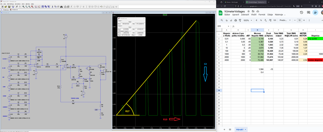

Odbocim od temy autotraf, tlmiviek a kapacit a popisem viac k VU metrom...
Chcem urobit tentoraz meraky co budu naozaj velmi presne, nie len tak vizualne na efekt hore dole autobus... Ten VU log amp co pouziva mek je celkovo celkom jednoduchy a zaroven s moznostou nastavenia vsetkych potrebnych velicin co je super. Staci ze na vstup pride jediny impulz, a na vystupe je mozne nezavisle od seba nastavit:
- dlzku (cas) drzania impulzu (kym rucicka dojde k danej hodnote)
- rychlost (cas) klesania impulzu
- uhol resp. citlivost logaritmu voci najnizsim signalom
Pre presne doladenie pre svoje meraky, som na motor napojil DC napatie odpovedajuce maximu (2,5Vdc) a nasnimal pohyb rucicky so spomalenym zaberom cez telefon. (240fps) pri prehravani videa som zistil ze rucicke trva priblizne 150ms kym dosiahne maximum a cca 100ms kym klesne na nulu. Hral som sa s tym dlhsie v simulacii a zistil som presne hodnoty suciastok ktorymi sa daju doladit parametre log ampu aby korelovali s realnym merakom. Ktore suciastky su zodpovedne za ktory parameter davam dole - mozno sa to niekomu hodi do buducna alebo to archivnem pre seba aby som sa k tomu mohol vratit...
Potenciometrom som zaroven zistil presnu hodnotu napatia potrebnu pre polohu na konkretny puntik na stupnici (tabulka napravo). Tieto napatia som zadal ako separatne zdroje v simulacii a odkrokoval log amp aby presne hodnoty presne sedeli so stupnicou. Aspon podla simulacie sa to podarilo presne, uvidim ci to bude pasovat aj v skutocnosti Grin
[Image: Log-Amp-Sim-Sipky.png]
