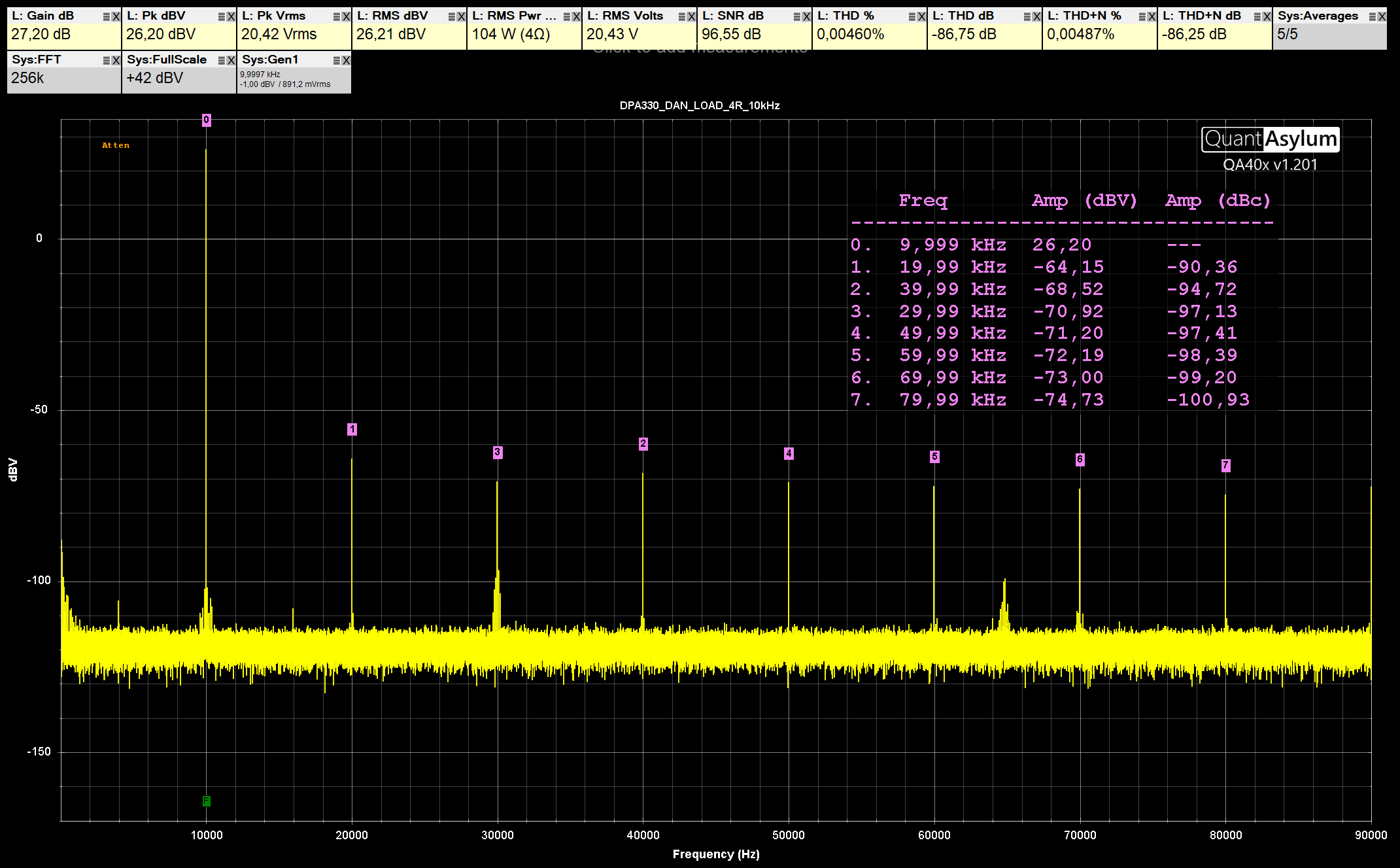

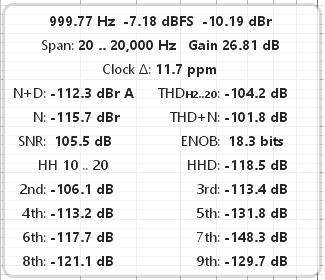

Výsledky DPA330 THD1kHz s QA403 x D10s+Cosmos:
[Image: QA.png]
[Image: D10Cosmos.png]
Je tam minimální rozdíl v amplitudě harmonických.

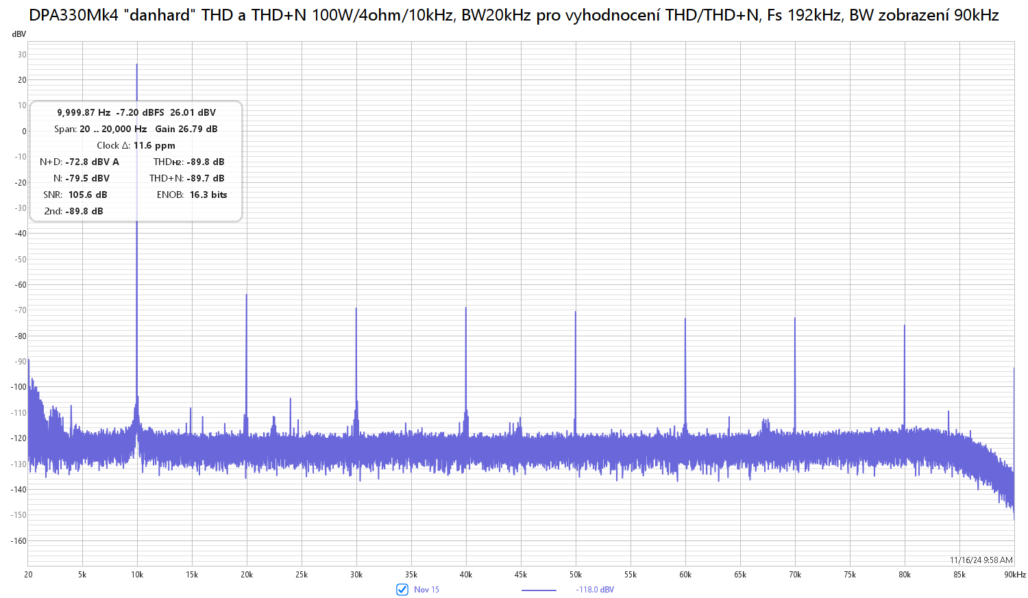

Pro zajímavost srovnání spekter z QA403 a D10s+Cosmos při měření zkreslení na 100W/10kHz/4ohm se vzorkováním 192kHz. Nastavení Y-osy grafu v REW jsem udělal v dBV jako to má Jirka v QA403, aby obrázky byly snadno srovnatelné. V grafu REW detailně popsáno nastavení. Všimněte si účinku filtru v ADC Cosmos. Měření v QA403 je od Jirky/Dejla.

@laco : výkon na obrazovce osciloskopu odečtený z Vp-p je pod 200W, jelikož při trvalém buzení (a přebuzení s limitací) poklesne napětí na zdroji zesilovače. Při měření krokovaným sinusem ve STEPS je délka měření na 1 frekvenci 300ms a mezi kroky jsou mezery, takže napětí na zdroji o tolik nespadne.
Při měření THD/frekvence sweepem je rozlišení zkreslení horší, než při měření krokovaným sinusem. Frekvenční krok ve sweepu je ale jemnější a je daný použitou délkou FFT.

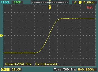

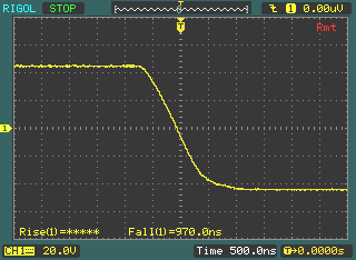

Asi 5 rokov staré merania step response do 8ohm
[Image: 20R.png] [Image: 20F.png]

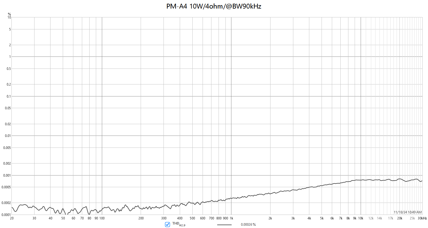

Srovnávací měření zesilovačů (Purifi,DPA,PMA...) sjednocenou metodikou - PMA - 18. 11. 2024
@laco
Toto? S jakou šířkou pásma je to měřené? /není uvedeno, je to nutný parametr/. Vypadá to na 48kHz.
https://ibb.co/C8G8qhP
Já mám toto, se šířkou pásma měření 90kHz.
[Image: PM-A4_thdfreq_10W.png]

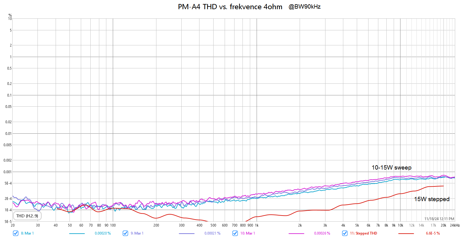

Rozumím. Níže jsou grafy s BW90kHz a porovnání sweep (rozmítání) a stepped sine (krokování). Je vidět, že sweep už na to áčko nestačí, má menší rozlišení, jak ostatně píše i John Mulcahy v návodu k REW. Ale ani stepped sine ne, už to omezuji možnosti komba D10s/Cosmos. Berme to jen jako srandu, ne nějaké přetahování. Praktický význam je víc než sporný, a áčko je krutě nepraktické.
[Image: PM-A4_thdfreq_multiple.png]
