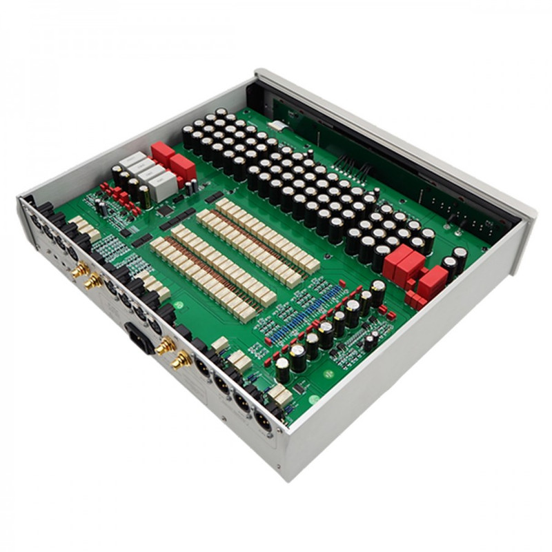

DHA2 - reeb - 28. 12. 2024
Dobre provedene relatkove volume je jednoznacny zvukovy krok vpred. Proto to pouziva spousta vyrobcu i diy bastliru (kuk na aliexpress). Malosignalova rele jsou zlacena, v ochranne atmosfere..jsou mrnava a signalova cesta je kratka, na dps s rozlitou zemi. K dokurveni nedochazi, naopak..dohledej si mereni SPX2010
[Image: denafrips-athena-12th.jpg]

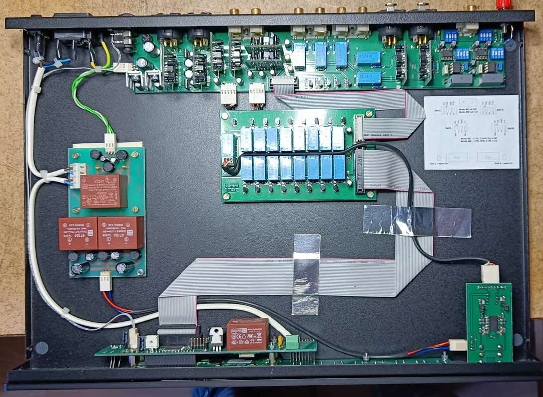

DHA2 - BV - 28. 12. 2024
Robil som to takto
[Image: PREin.jpg]
Relé RY12WK (kontakty Au/Ag, bifurcated ), L,R zvlášť ovládané, krok 0,5dB,rozsah 96dB. L-pady na impedancii 1k, samostaná doska pre atenuátor
Milos66 napsal:Stačí si prečítať DS a to konkrétne Change of contact resistance a je jasno.
A ten obrázok hore? No neviem. 80 filtračných kýblov a 80 relátok? Príde mi to šialené. Skôr si myslím, že sa to muselo takto konštruovať kôli kozmickej cene a nie za účelom kvality a reprodukcie audia.
Rele se běžně používají i k přepínání vstupů, v měřící technice,i v kalibrátorech... Rolleyes
Slyšels ten preamp? Hraje výborně..
