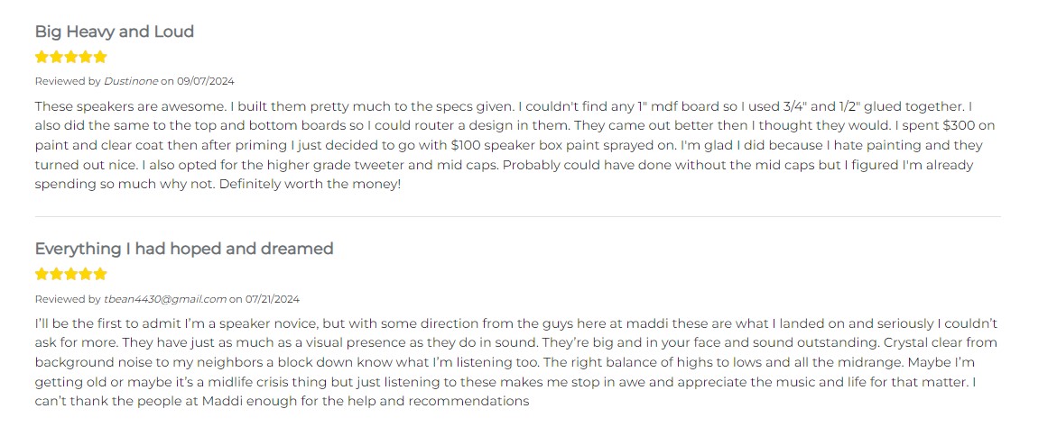

Nemyslim že je to zastarany projekt, stavaju to aj v dnesnych časoch a s vysledkom su všetci spokojny, ...
[Image: sb12-3.jpg]
