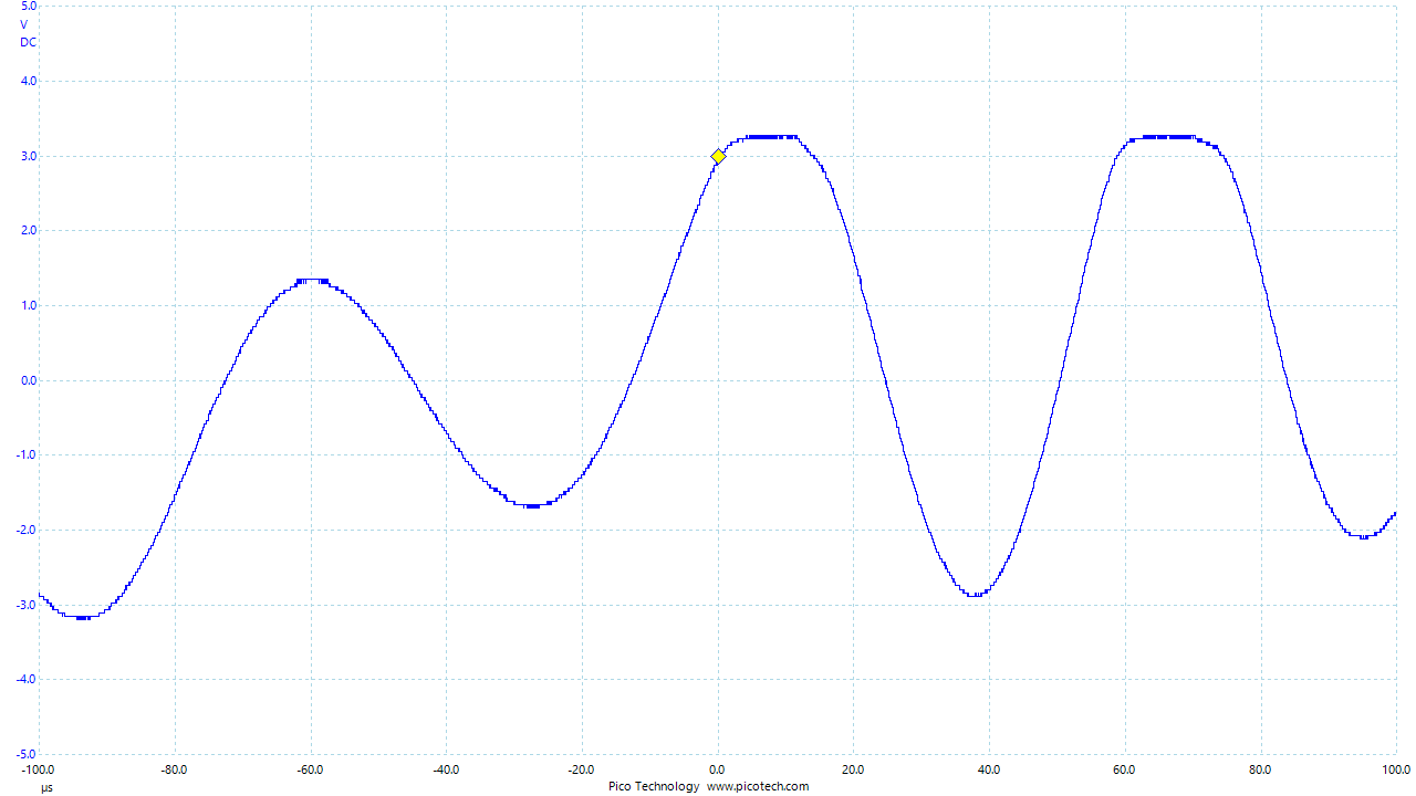

Slabé, resp. málo testované stránky moderných DA prevodníkov - PMA - 3. 10. 2024
miero napsal:Na toto ti staci digitalny obdlznikovy signal, pripadne biely sum.
Miro, bílý šum periodický bez digitálního clippingu (generovaný v REW), výstup z DAC:
[Image: whiteperiodic_clipping.png]
Výstup analogová limitace na 3.27Vp.
Testovací signál je tu:
https://www.audiosciencereview.com/forum/index.php?attachments/white_pn_64k_full_-1-09_dbfs_48-0k_float_lr-zip.396397/
