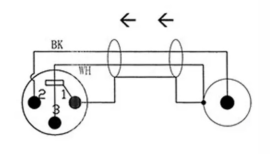

Měření unikajícího proudu ze SMPS, konfigurací propojení-vliv na audio - kryton - 24. 9. 2024
PMA napsal:pseudosymetrický kabel RCA - XLR, 3 vodiče
Tím je myšleno toto zapojení?
[Image: rca-xlr.jpg]
Měření unikajícího proudu ze SMPS, konfigurací propojení-vliv na audio - PMA - 24. 9. 2024
Ano, v podstatě ano, jenom nemám propojení pinu 1 přímo na tělo samce XLR. To nechávám na provedení v zesilovači.
[Image: xlr_cinch.gif]
Existují i hotové kabely, ale bohužel neznám vnitřní zapojení.
