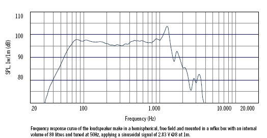

Realita bez ekvalizácie
[Image: PA.jpg]
Iste , dá sa to zekvalizovať a dá sa dosiahnuť SPL možno 120dB/1m..

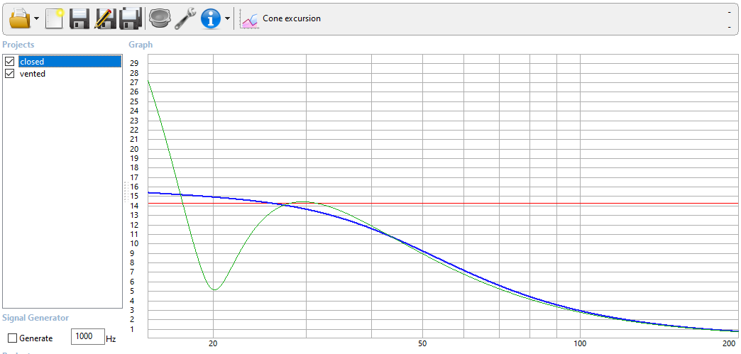

Jeden velký vs. více menších basáků - Jory - 8. 2. 2024
Výchylka se zdá být OK v obou případech. Zde graf pro signál 400W (předepsané maximum pro ten reprák). Červená čára je Xmax toho repráku. Dayton Audio sice neuvádí, jestli je Xmax myšleno na jednu stranu nebo peak-peak, ale tipuju, že to je na jednu stranu, protože mechanický Xmax je cca. 20mm na každou stranu.
Modrá křivka pro closed, zelená pro bassreflex.
EDIT: jo ty myslíš pro stejné SPL, jsem to v rychlosti blbě přečetl Smile no pro stejné SPL bude mít bassreflex výhodu, to je jasné. Ale uzavřenka se drží pod xmax až do maximálního výkonu, takže pokud to člověk nepožene vyloženě na max, nemuselo by to se zkreslením být tak špatné. Navíc bassreflex vnáší do reprodukce jiná zkreslení, prostě každé řešení má své pro a proti, proto taky nekonečné diskuze co je lepší Grin
[Image: obr-zek-2024-02-08-193420414.png]
