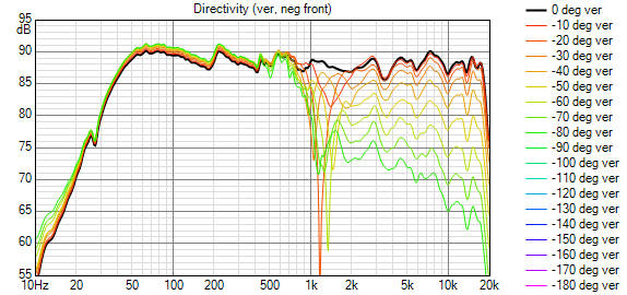

Rolleyes, pod podlahou a v strope nepočúva nikto
[Image: hornmeas-Directivity-ver-neg-front.png]

BV:
Jj díky Smile
Kocour:
Myslím že je vidět vše potřebné.
