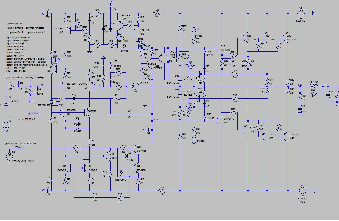

FukAMP - Bobeš1 - 28. 3. 2023
Elox napsal:Ještě k invertujícímu zesilovači. Je pravda, že mi nedocvaklo, co to udělá s nezapojeným vstupem. Ten vstupní buffer s nízkou výstupní impedancí by tam musel bejt trvale. Když jsem to kdysi zkoušel, operák byl přímo součástí zesilovače, takže jsem na to nepřišel.
S nezapojeným vstupem to nebude mít žádné zesílení. Nevím co stabilita.
FukAMP - hranatybraska - 28. 3. 2023

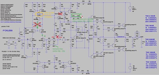

Tak ai jdu s křížkem po funusu, ale zrovna s tímhle jsem si hrál.
Ten amp je super, nízký zkreslení.
Jen má nevýhodu, že je zabržděnej pro velký zisk ve smyčce pro > 10kHz právě těmi kapacitami toho proudového zrcadla.
Trošku to padá i dřív, viz obrázek.
Takže brzdit to dalšími integračními RC členy není uplně cesta vpřed..
Dávám to veřejně do pléna, naložte s tím jak chcete a umíte. Já na to dlouho nebudu mít čas.
Jsou potřeba doladit konkrétní hodnoty. RC člen z VAS do diferáku je kladná zpětná vazba, tak bacha, je potřeba to vyladit a nepřehnat s velikostí. Když se to ale trefí, dělá to gyrátor a vykompenzuje to kapacitu toho zrcadla. Takže je pak dost zisku pro 3p kompenzaci na 20kHz..

dawsoo, len dnes také parametre dosiahneš pri topologií IPS+VAS+2EF (ak ten VAS nebude práve ten najobyčajnejší...), maximálne 3EF a tie staré zosilňovače mali extremny počet stupnov. Denony zase mali bežne 3 diferáky za sebou iba v koncovom stupni. Ja by som asi preferoval lineárnejší obvod s menšou zložitostou. Dosky mali v tej dobe tiež hrozne roztahané. Výsledok je to uctyhodný na tú dobu ale ja by som do toho dnes nešiel. Hlavne súhlasím že v tej dobe bolo dostupných mnoho dobrých tranzistorov. Dalšia vec je výkon. Dnes bedne nemajú 92db/1W/1m. Je potrebný vysoký výkon a to tie stroje tiež nemajú. Pre mna je to len kus obdivuhodnej historie.
FukAMP - dawsoo - 28. 3. 2023
M-70 má 2x200W/8 se stejnými parametry jako menší M-50. Za mě je to při vlastnictví podobný mašiny která se mi navíc líbí i vzhledově,objektivním důvodem že nemá smysl pro mě moc cokoliv stavět,když to žádné zlepšení již nepřinese. Dále podobné parametry nedosáhneš pokud nejsi někdo s praxí jako Laco kterej ví a i prakticky ukazuje, že optimalizace na reálným prototypu je třeba a čím lepší parametry tím to je mnohem těžší Smile Příjde mi pak k smíchu když čtu že k tomu je třeba nezbytně 4 vrstvá deska a smd,když to dokázali frajeři s THT na jednostrance s propojkama už v roce 1984 za cenu pod 1000DM na pultě.A takových mašin bylo tehdy více,nejen yamahy ... měřilo se v japonsku svými analyzery s rejekčníma filtrama neb žádné AP zdaleka ještě neexistovalo.
Myslel jsem to tak že pokud se dá těm starým mašinám full servis a vylepší se detaily co je třeba,tak jsme při precizním nastavení pod 0,0001% také.A bez potřeby ultrasilné NFB což je myslím lepší když je linearity dosaženo topologií a ne jen utažením vazby.. Pokud tvrdíš opak že to není žádnej problém, tak fajn ukaž,já tvým tvrzením jednoduše nevěřím,protože z věcmi cos odkazoval (krom peter spx) zkušenost mám a opravdu to není to ono,o čem se dá říci že je aspoň stejně dobré a od tebe jsem zatím neviděl kromě povídání a pár fotek z dílny taky nic hmatatelnýho. Smile Víc času trávit prací a méně vyjadřovaním se k věcem bez ukázání jakýhokoliv reálnýho výsledku,jako to dělají jiní kluci. Pak si můžeme o tom co je zastaralý a co ne klidně můžeme povídat spolu dál. Smile
Aby to nevyznělo blbě, fakles Ampu fandím, protože je to v souladu s tím co vyznávám dnes i já ,s minimem složitosti maximální výsledek a lacovi potom co již ukázal věřím že to dotáhne Smile Danhard je největší bedna,pokud by měl realizátora jeho ideí,bylo by to něco... je jen pro komunitu škoda, že pro něj hifi je píkovina, i když dneska už i tomu rozumim.

pre servo uz nebolo viac miesta, tak som dal kondiky
rozmery 240x70 mm
F*CKLESS PCB IS GONE

Co se týče té HW kaskódy jako VAS se to spíš zatím osvědčil ospíš jako VKV oscilátor - viď LACO. Když se to vyhodí a dá se tam obyč trand např KSA1358 s malou kapacitou, tak se stane NIC. Aby se ten vliv kaskódy projevil, je potřeba mít hooodně malej odběr z VAS - a sorry, 3EF sledovač je ještě sakra velká a nelineární zátěž, když chceš mít THD < 130dB..
Jo to kdyby se tam daly polem řízený trandy (potíž je, že se nedělaj komplementární mosfety s malou kapacitou a zároveď takový napětí pro sledovač). Ale zkuste se mrknout třeba na takový BSS139. To kdyby se dalo za VAS jako sledovač, moc ho to nezatíží, vstupní kapacita 60pF, můžem vyhodit tu zatlouhací kapacitu 60pF.. a jsme hnedka zase někde jinde. A signál pro kompenzaci je fajné brát až za sledovačem za VAS, pokud si nechceme zatlouct VAS, což může být taky účel.
Pak by se třeba ta hawk. kaskoda projevila.
Nebo udělat ten sledovač kaskódovej - navrchu bupoláry co odserou napěť zátěž a ve spodku něco pole řízený - tady by už mohly být i JFETY. Není to můj nápad, to už vymejšlel HW u error correction, někde to tam najdete, tahle kaskódový sledovače, jen ne s trandama řízenýma polem na spodku.
Fajné PNP a NPN trandy v SMD jsou BCX41 a BCX42 125V 100MHz a BFFN26 a BFN27 s 300V a 70MHz a kapacitou 1,5pF.. to jsme někde jinde, než ty předražené trandy do CRT monitorů, které jsou už ve výběhu..
Jako zdroj proudu můžete klidně používat ty depeletion mosfety - dělají se i ve vyšší watáži.. Zvlášť pokud se chystáte to pak zatloukat - to pak ušetříte ještě koďour.
Proč tam cpát trandy na 400MHz, když tam pak děláme všechno proto, abysme to už na 10MHz zatloukli tak, že to tam má má zisk ve smyčce < 1? Na co potřebujeme pak ty rychlý trandy?

niektori to nechapu. tu ani nejde o samotne zapojenie (co je notoricke zname) ale o navrh dosky. potreboval som jednoduche zapojenie s velmi malym skreslenim. nemohol som predsa zobrat zapojenie s thd 0.01% a skumat/merat vplyv dosky .
BV, ty tam nemas 3P kompenzaciu, bol si nepozorny ked si opisoval Smile Ved to moje zapojenie prave o tej inovacii

ked porovnas ich (fuckless a wolverine) tak zistis velmi maly rozdiel, fakt maly. podstatne veci zhoduju (ved som opisoval Smile ako aj BV, CW, atd ), akurat moj ma 3P kompenzaciu (vacsi loopgain na 10k-20k), wolverine 2P
