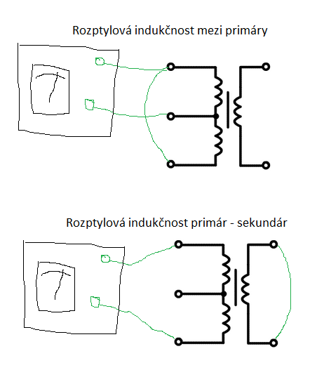

VA-Integra / hifi elektronkac - hranatybraska - 31. 3. 2023
[Image: obrazek.png]

skusal som merat primar-sekundar ale stale mi vychadzaju ine hodnoty a neviem ci to pocitam zle alebo meram zle, musim tomu venovat viac casu a naucit sa ako na to. Ak meram cez multimeter RLC, tak so skratovanym sekundarom nameram na primare na nizkom rozsahu 7mH a na vyssom rozsahu 14mH Angry

hranatybraska cez multimeter, prvy obrazok, nameram 3,3mH ked som skusal cez skop nejak to neslo asi je tam opacna faza? zase neviem ci meram spravne. Je tazke na to najst rozumny navod, vsade pisu nieco ine

Zkušenost s tím nemám, ale rozptylová indukčnost trafa bych řekl že bude dost kmitočtově závislá. Takže bych se nedivil, že naměříš za jiných podmínek něco jiného
Wili napsal:skusal som merat primar-sekundar ale stale mi vychadzaju ine hodnoty a neviem ci to pocitam zle alebo meram zle, musim tomu venovat viac casu a naucit sa ako na to. Ak meram cez multimeter RLC, tak so skratovanym sekundarom nameram na primare na nizkom rozsahu 7mH a na vyssom rozsahu 14mH Angry
Fyzici považují za hrubou chybu teprve když se výsledky liší o řád. :-)
Ne ale jako fakt, pro účely simulace zesáku a jaho kompenzace je snad asi jedno, jestli máš indukčnost 7 nebo 14mH..
Hledáš vhodný způsob kompenzace, ne přesnou velikost "koďouru". V praxi se to bude stejně trochu lišit a to už doladíš. :-)
Mě napěťová metoda měření indukčnosti přes multimetr naprosto zklamala. Levný měřák indukčnosti zvládl cívky do reprobeden, ale už nezvládl tlumivky 1,5H do lampáče.
Takže na tohle měření leda tak RLC můstek..
... nebo možná zkusit rezonanční metodu.
