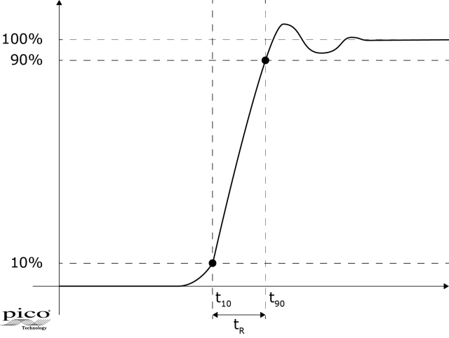

Leach AMP - CFP - reeb - 10. 2. 2023
Pro plny vykon ( nebo muzes zkusit i pri2-3 úrovních), pri 10kHz..
Obvykle se to plete s odecitanim Rise time 10-90% ..
[Image: rise-time-drawing.png]
https://www.audioweb.cz/showthread.php?tid=6970
