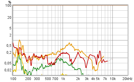

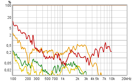

Ok, tak když už balast, tak přidávám srovnání CF0617M vs HDS-P830874. Měřeno z 0,5 m v asi 30l uni bedně, SPL odpovídá 90 dB/1 m. U Peerlessu je zkreslení na 140 Hz způsobeno pochybným připevněním pouze dvěma šrouby. Celestion je skvělý a podobný Audaxu, jen je potřeba ho nedělit nízko.

To je zajímavý balast. Otázkou je, nakolik je ucho citlivé, jestli rozliší 0,5 od 0,05. Některé určitě, ale to moje? :-D
Na druhou stranu, na středech jsem docela citlivý, takže takové grafy budu brát jako směroplatné :-)
