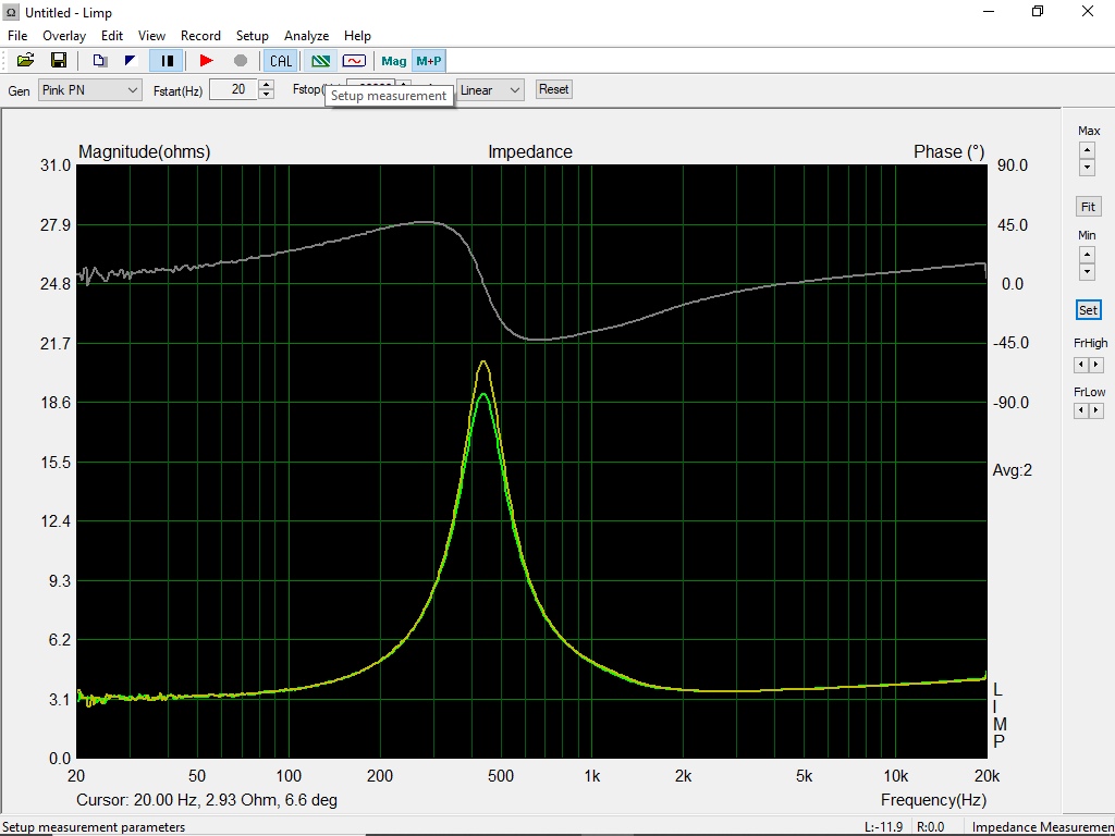

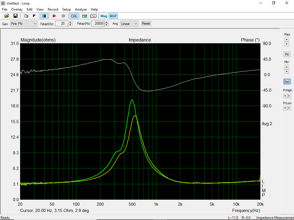

Doporučený e-shopy na repráky kde dnes kupujete? - Anti - 14. 6. 2023
Popravdě, čekal jsem víc:
[Image: Sn-mek-obrazovky-3.png]
Od čeho jsou ty hrboly?

Doporučený e-shopy na repráky kde dnes kupujete? - N.A. - 17. 6. 2023
Jasně, že to Anti měříš dobře, nevšímej si ho, řeč je o výškáčích a on sem dá měření nějakého střeďáku. Prostě tam je nějaká anomálie na 350Hz, no. To je ještě pod rezonancí, takže pro frekvenční rozsah použití to je zcela irelevantní, tahle nízko ten měnič už nebude buzenej ani malinko. Mě by více zajímala ta drobnost lehce nad 3kHz.
