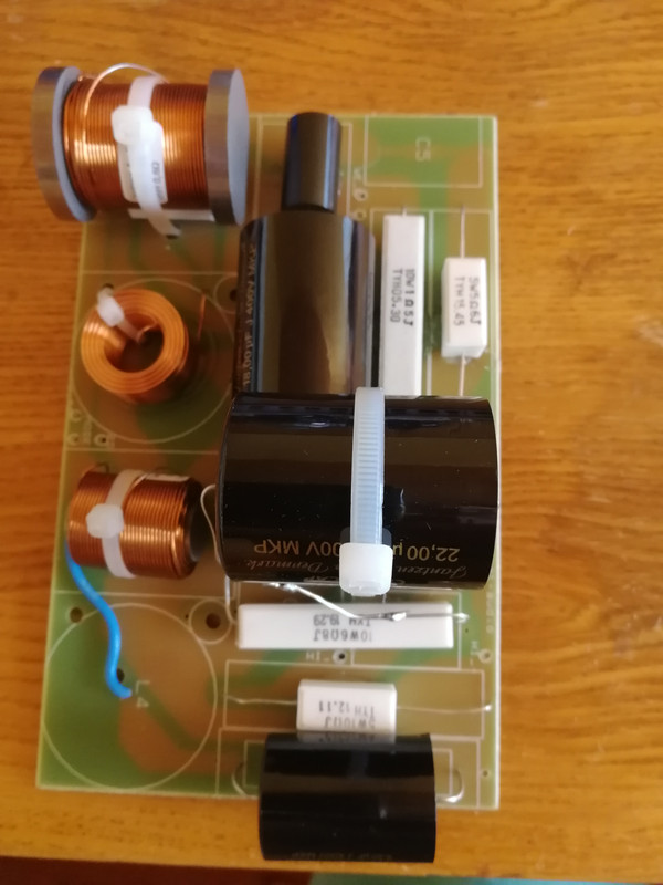

Dvojpásmo s ER18RNX + 27TDFC + sub TIW300 s miliónom otázok :) - Benazi - 6. 9. 2021
Otecko má vše od Janzen, žádný problém, někdy vzduchovky se musí nahradit, bohužel.
[Image: IMG-20210612-093707.jpg]
