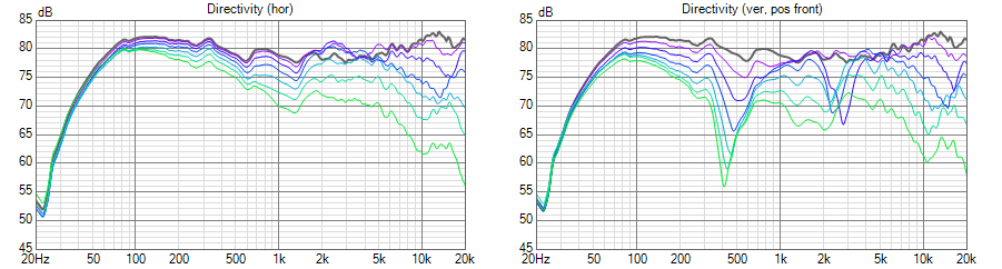

Vismax - putovní 3p s Visaton AL200, TI100, KE25SC - antonio - 8. 9. 2021
Změřeno i s neg. vertikálem - stále schéma Classic 200. Důvod proč je vertikálně díra na 400 Hz a je problém se jí zbavit, je ten, že basák je prostě dál, než obvykle, zkuste si ho posunout na -321 mm, bude to mnohem hezčí, ale v hornrespu (bacha, strašný soft, uživatelsky masivně nepřívětivý Smile) zase doporučuju simulaci stojatého vlnění a co by lezlo z nátrubku, takže něco za něco.

antonio: ako bol meraný spodok AL200? Vyzerá, že je to NF s BR a zohľadnením baffle step, čiže nemusím si spodok simulovať. Je to tak?
Vismax - putovní 3p s Visaton AL200, TI100, KE25SC - antonio - 23. 10. 2021
Tak. Není potřeba s tím nic dělat.

Inak vďaka antoniovi aj za zmeranie vertikál. Teraz si môže každý vyskúšať, aký majú diery vplyv na celkový vyžiarený výkon. Odporúčam pozrieť sa aj na simulácie iba s horizontálami a bez zapnutého dopočítania vertikál, ktoré použitý spôsob merania umožňuje. Závery nech si urobí každý súdruh sám. Tiež vidno, akú silu má VituixCad pri dopočítaní vertikál a predpokladám, že v budúcnosti to bude ešte presnejšie.
