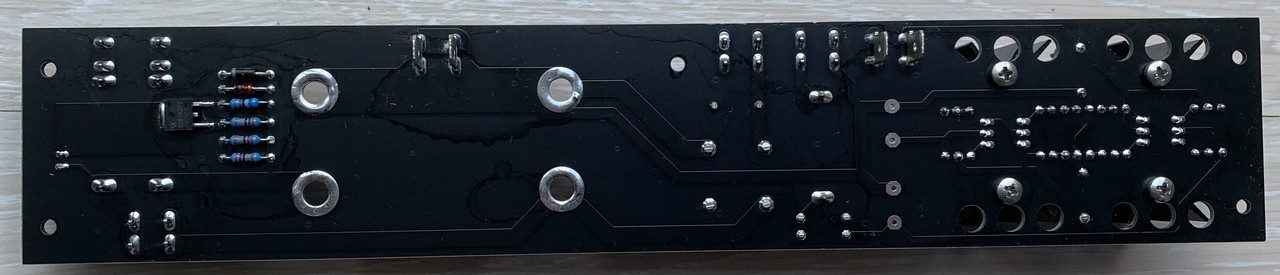

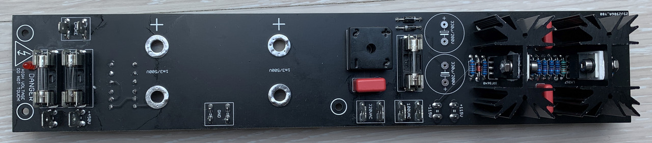

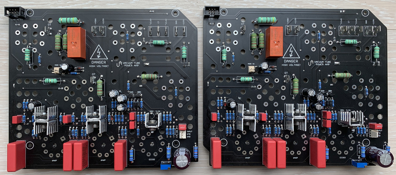

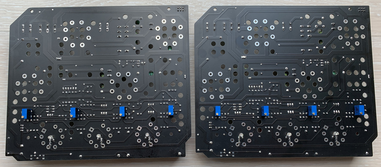

s balickom z ciny obsahujucim patice to vyzera na dlho... nizsie su dosky cakajuce na patice Smile je tam aj doska zdroja, chybaju tam uz len elyty ale nemam akurat doma ziadne M5 srubky aby som ich prichytil Rolleyes
najblbsie je ze som si objednal z ciny aj krabice na trafa, ale kym ich nebudem mat fyzicky doma nemozem ani dat vyrobit krabicu na zosilnovac, takze to bude dalsi extra mesiac cakania Angry
[Image: IMG-4088.jpg]
[Image: IMG-4089.jpg]
Nizsie je zdroj (je to trochu flekate od umyvania Shy ) dps je uzka lebo bude umiestnena vertikalne na vnutornej vyztuhe chassis
[Image: IMG-4090.jpg]
