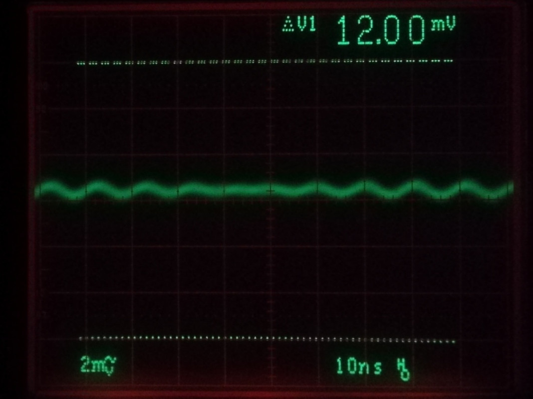

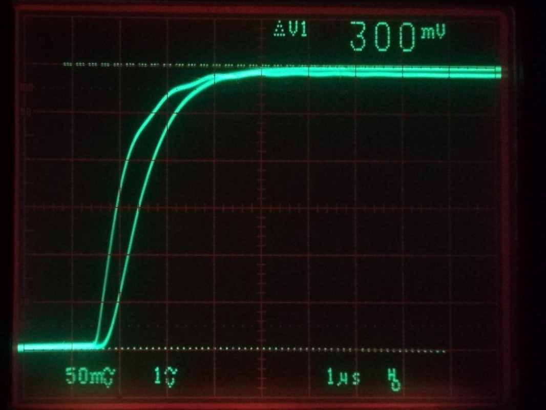

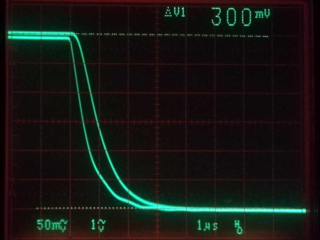

Zmenšenie impedancií v obvode skreslenia nezhorší, práve naopak.. Tie vstupné OZ ( sledovače) slúžia iba na zvýšenie vstupnej impedancie diferáku za nimi a jeho budenie z malej a nezávislej( od zdroja signálu) impedancie, kvôli CMR, nič iné. Pokiaľ ide o ten šum, ako je to so stabilitou? Nekmitajú tie OZ , kontroloval si to osciloskopom po pridaní tých 100n medzi + a - napájania?

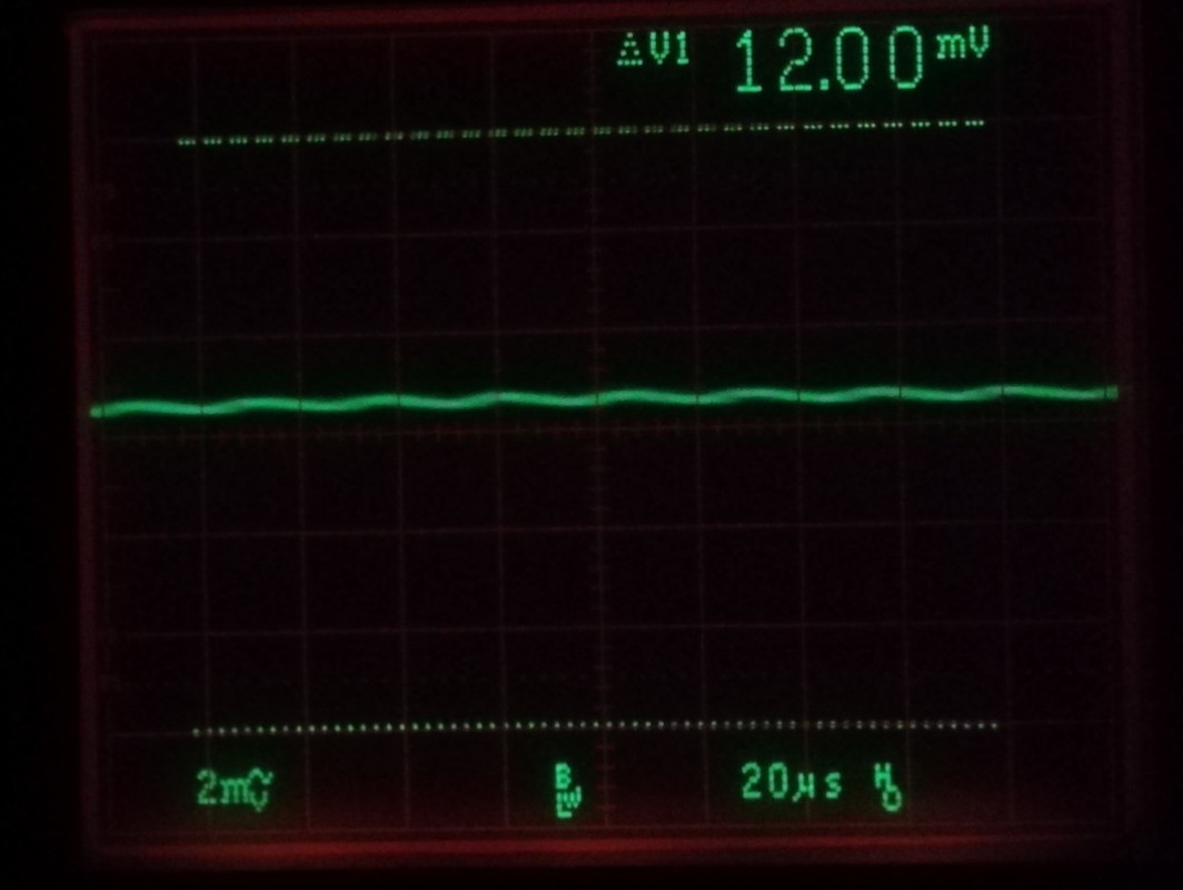

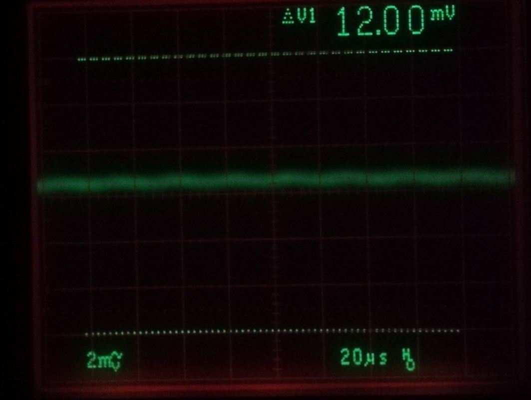

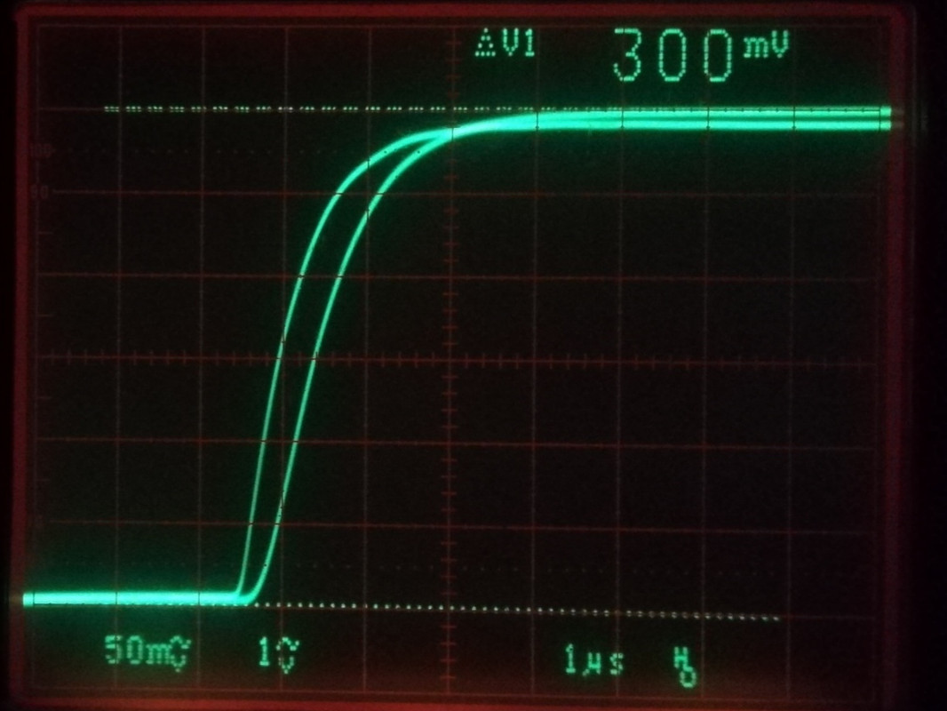

0V GND AGND PGND SGND PE ground zem - jmd - 19. 12. 2020
Myslím, že je to čisté, aj na prvom stupni OZ noha 1 / výstup U1-A aj za druhým stupňom OZ U2-A resp. na výstupe z dosky. Tieto priebehy nameriam cez RCA konektor na výstupe PA04B Short a celého DPA222mk2 Fast.
[Image: IMG-20201219-221116.jpg]
[Image: IMG-20201219-221026.jpg]
[Image: IMG-20201219-220952.jpg]

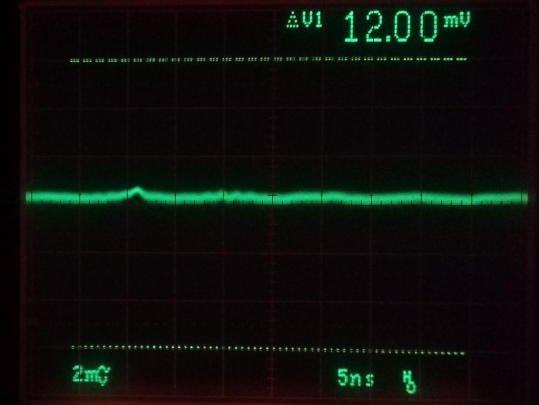

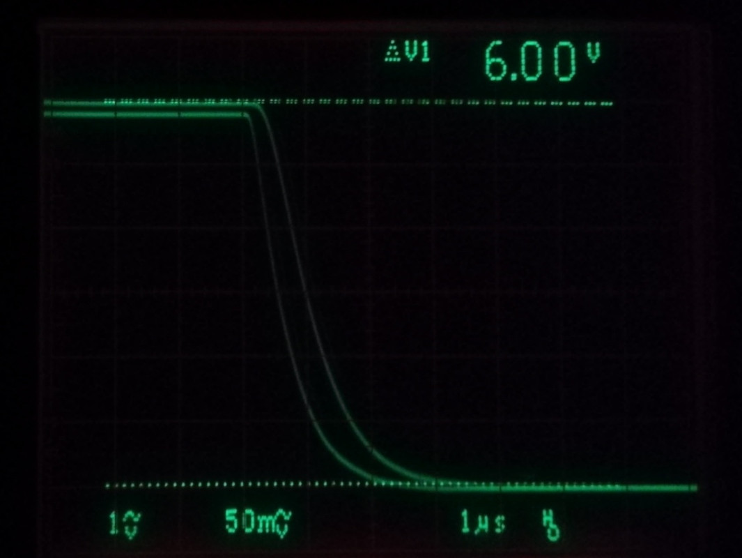

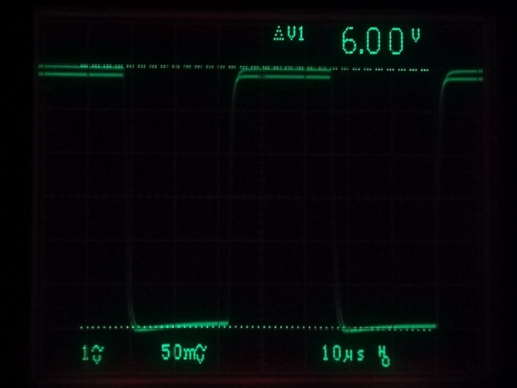

Nameriam aj nejaký bordel malej úrovne, ale to nachytávam či je alebo nie je zosilňovač zapnutý, alebo či sú alebo nie sú somdy skratnuté na špičke, na konektore je to už iné tiché. Takže v tomto duchu je klasických 100MHz, v rôznych podobách.
[Image: IMG-20201219-213712.jpg]
[Image: IMG-20201219-213824.jpg]
[Image: IMG-20201219-213421.jpg]
Ale v obdobných podmienkach sa nájde aj 50kHz.
[Image: IMG-20201219-213105.jpg]
[Image: IMG-20201219-213124.jpg]
To je ale myslím že všetko v poriadku.

Keď dám uzemňovaciu svorku sondy osciloskopu na PIN4+chassis+PE tak pri meraní výstupu PA04B sa objaví akoby kmitanie 1MHz na nábežnej aj zostupnej hrane viď. foto. Ak však dám svorku na SGND, tak je všetko v poriadku hladké viď. foto. PA04B budí cez RCA UNBAL vstup. Pred poslednou úpravou som nič také nepozoroval, alebo som nedal svorku na PIN4+chassis+PE. Prosím Vás, naznačuje to nejaký problém na hrane so stabilitou zapojenia PA04B? Na fotografiách sú merania výstupov z PA04B 3Vp-p obdĺžnik 20kHz a zároveň aj výstup z koncového stupňa - pomalšia hrana 60Vp-p.
Kostra sondy uzemnená na PIN4+chassie+PE vstup signálu RCA/UNBAL
[Image: IMG-20201221-080041.jpg]
[Image: IMG-20201221-080109.jpg]
Kostra sondy uzemnená na SGND vstup signálu RCA/UNBAL
[Image: IMG-20201221-080336.jpg]
[Image: IMG-20201221-080205.jpg]
