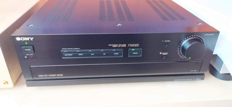

Minimálně bych se podíval po Sony 590S,než ty novodobé mrdky, ta 8stovka je převlečena 720,nejnižší level od Denonu.

To jsou hrozné bláboly, kam na to proboha lidi chodíte Grin
Sony 590ES je zrovna kus, kterýmu bych se už vyhnul. Jednak to má dneska už nesehnatelný mosfety na konci a dávat tam pak nějaký IRFka asi nikdo nechce, druhak typicky pro Sony je to nahnaný na krev (55V na šínu na jeden pár těchhle mosfetů, kor v dnešní době kdy je v síti 240V je to ještě víc) a při nějakých bednách s menší impedancí pak je jen otázka až to někdo ohulí a zdechne to.
Obecně ty Soňáky nejsou kdo ví co, slušnej integráč v podstatě nedělali, korekce vyhulený nesmyslně na turnover 100Hz na basech, tady alespoň vejšky jsou posunutý z těch jejich standartních 7k až na 10k.
No, a až se ti posere ten motorickej přepínač, kterej notabene na 100% už při koupi bude mít přechoďáky, tak spláčeš nad výdělkem. Sehnat se nedá a protože na to tyhle krumply umíraly už před lety, bude to bez něj prodejný tak nějakýmu bastlíři na součástky.
No a v neposlední řadě, za tyhle dnes už 30 let starý zesáky chcou všichni překupníčci naprosto nesmyslný peníze. Jsou to už dneska starý střepy, který dávno nemaj hodnotu a někdo si za to pořád řekne 10 litrů i víc.

měl jsem konec ze SONY 770ES a nebyla to žádná mrdka, síla z něj byla cítit, zvlášť basech to bylo mohutný, hlavní elyty jak kráva, asi 15G šroubovací kýble (přímo na hlavní desce konce, kousek od 4-párů konc.trandů) a k nim byly bokem na drátech paralelně dva menší elyty tuším 8G2 ale natvrdo opačně polarizované!! hleděl jsem na to jak puk a nechápal!
zkoušel jsem je odpojit, co to udělá a zesu se to nelíbilo, tak jsem je tam nechal...
údajně ten zes navrhovali v Evropě a laicky bych řekl, že se snažili,
krmil jsem tím subwoofery, celo-pásmově jsem ho neprovozoval, takže celkový zvuk hodnotit nemůžu...ale respekt ta mašina vzbuzovala
Denon PMA 800NE - DJ_Rix - 24. 2. 2021
770ES má naprosto totožné zapojení jako 590ES s jediným rozdílem, že 770ES má dva páry mosfetů narozdíl od jednoho v 590ES. Jinak je to stejná šunka, jako všechny ostatní Smile

Aby zaznel aj iný názor. Na nikoho neútočím a podobne, tak mi dúfam nebude zase niekto nadávať. Tie koncové tranzistory som pár rokov späť kúpil v eshope DE. Čo pozerám tak dostupnosť sa zase zhoršila. Ale prakticky platí že zohnať ide čokolvek. Často niekto rozpredáva celú krabicu od toshiby na diyaudio alebo ebay a podobne. Ja som si kúpil pred pár mesiacmi tranzistory čo sa prestali robiť koncom 70s :-D Ale nejde to len tak dať v mouser do košíku a počkať.
Schémy týchto strojov sú často pekné a dnešné zosilňovače v AB ak sú postavené z tranzistorov a nie IO tak sa jedná stále o tie isté obvody ani od 80s sa ktovie čo nezmenilo.
Topologia je celkom pekná. Kaskodovaný VAS. Celkom vymakaný IPS. Na vstupe je JFET 2SK389 čo je duál teda s perfektnou tepelnou väzbou.
Celkovo dosť ludí tu prerábalo DPAčka na speed verzie a chválili si zvuk. Tak sranda je že v týchto strojoch sa vždy používali tak rýchle tranzistory uplne bežne. Konkretne tento SONY má modely ktoré sú ešte zaujímavejšie než to málo čo dnes zostalo na prerábky do DPA.
Ak sa niekto živí servisom alebo si privyrába tak verím že sa mu do rúk dostalo za tie roky dosť kusov čo ľudia zničili... Tých rôznych dudrbaných vecí bude plný bazos a aukrá :-D
Zdrojovú časť robili v tej dobe poctivejšie než dnes. Tie šroubovacie kondenzátory ani neviem že by dnes niekto v komercií používal sú len vo velmi drahých strojoch. Mne sa nepáčia len tie roztahané dosky a kopec drotov ale to je dnes podobné až na veci čo sú v SMD alebo sú tam IO. Ale tam asi nejaky malý pokrok za tie roky bude...
