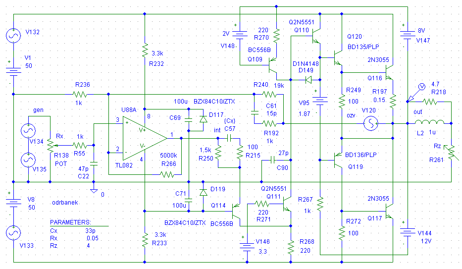

danhard napsal:Schema není nijak tajné, ale jen trochu zjednodušené pro simulaci, není to stavební návod, aby to náhodou nikdo neokopíroval LOL
Jako řídicí operační zesilovaš je použit dvojitý TL082 (pro každý kanál jedna polovina) a výkon tohoto "hřebce" mezi zesilovači je ještě tlumen odporem 5000kOhm.
Pro milovníky poslechu sado-maso je koncový stupeň kvasikomplementární, s osvědčenými tranzistory 2N3055, osvědčený průmyslový standard !
Aby se ušetřilo za kontrolku Satandby, je proud koncovými tranzistory jen 20mA, celkový odběr stereofonního zesilovače "naprázdno" je jen cca 10W !
[Image: odrbanek1.png]

Bootstrapy jsou ty plovoucí zdroje z výstupu.
Perly medzi zosilňovačmi - jmd - 26. 10. 2020
Tomu rozumiem, ale čo si mám pod tým zdrojom napätia predstaviť? 100n-100u kondenzátorom blokovanú zenerovú diódu, alebo niečo sofistikovanejšie?
Perly medzi zosilňovačmi - danhard - 26. 10. 2020
Jak je potřeba, při měření statické nelinearity jsou kondy jaksi nepoužitelné.
Těch 8V je podle potřeby zdroje proudu VAS a tam asi zenerka s kondem a odpor na napájení, 12V by bylo asi spíš 24V a jenom kond a odpor na napájení.

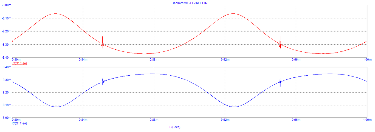

[Image: Danhard-VAS-EF-3x-EF-scheme.png]

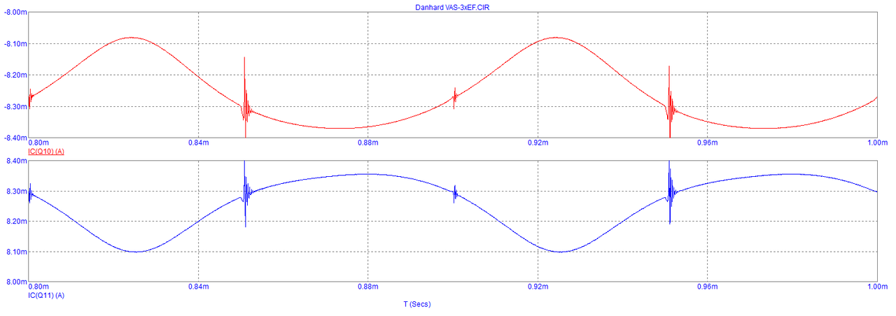

Zaťaženie VAS cca 300uAp-p je rovnaké, pri zaťažení konca 4ohm. Akurát sa to v mieste prechodu správa kultivovanejšie. To ale asi nebude ten správny pôvodne zamýšľaný cieľ. Podobný vplyv má aj zaradenie C25 medzi bázy koncových tranzistorov. Inak by bol prekmit v prechodovej oblasti väčší a viacnásobný. Takisto aj Laco má pravdu, že sa to zhoršuje C19 a C24 viď posledný graf. Robím niekde chybu, mohlo by to byť ešte lepšie?
[Image: Danhard-VAS-3x-EF.png]
[Image: Danhard-VAS-EF-3x-EF.png]
[Image: Danhard-VAS-3x-EF-C19-24.png]
Perly medzi zosilňovačmi - danhard - 9. 1. 2021
Ano, to už je kontraproduktivní, jelikož je to akorát pomalejší.
