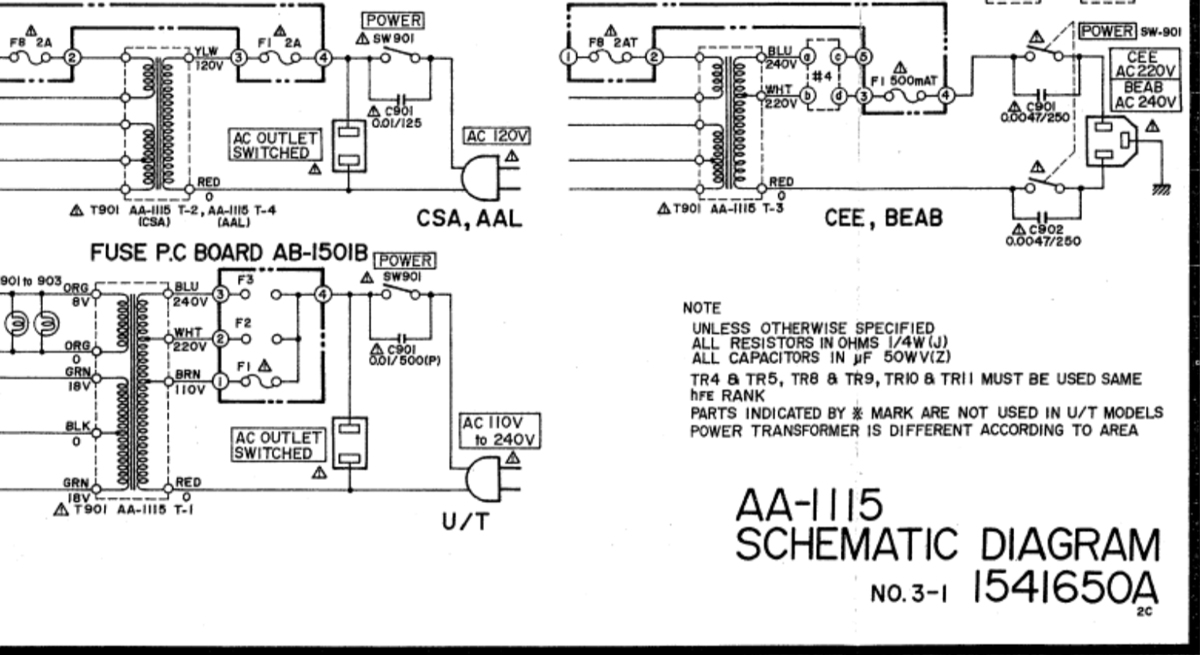

AKAI 1115 - rozdílný průběh náběžné hrany - therion - 6. 12. 2018
Kanal „s prekmitem“: V pripade potlaceni narustu zesileni na 100kHz pomohlo zvyseni kapacity C40 na 47p. Prekmity vyresila změna C37 na 15p. U druheho stacilo zmensit C37 na 5,6p aby se nabezna stala strma stejne jako u prvniho. Oba kanaly mají i na 100kHz stejne zasileni a od 130kHz pozvolna padaji.
T6 je puvodni otazka je jestli to ve fabrice vymerovali. Je klidne mozne, ze ty kanaly tak blbe chodily od vyroby, protože vyjma koncu a budicu nebylo na desce nic viditelne pajene. V manualu není o parametrech T6 zminka: https://i.postimg.cc/Z5C4Kr2w/beta.jpg
