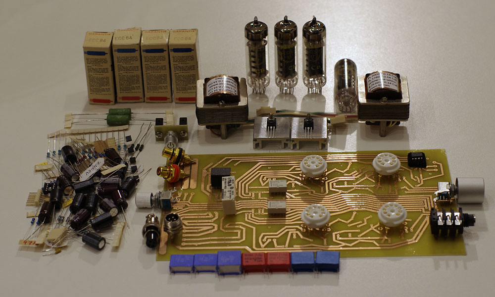

Tak jsem se zase pohnul kousek kupředu, sada součástek, dps a trafa jsou pohromadě, ještě dopsat dokumentaci, zabalit a poslat... Vláďo, můžeš se pomalu začít těšit... Smile
vlastní zesilovač + ovládání (dvě sady lamp, jedna je rezervní)
[Image: _IGP9911.jpg]

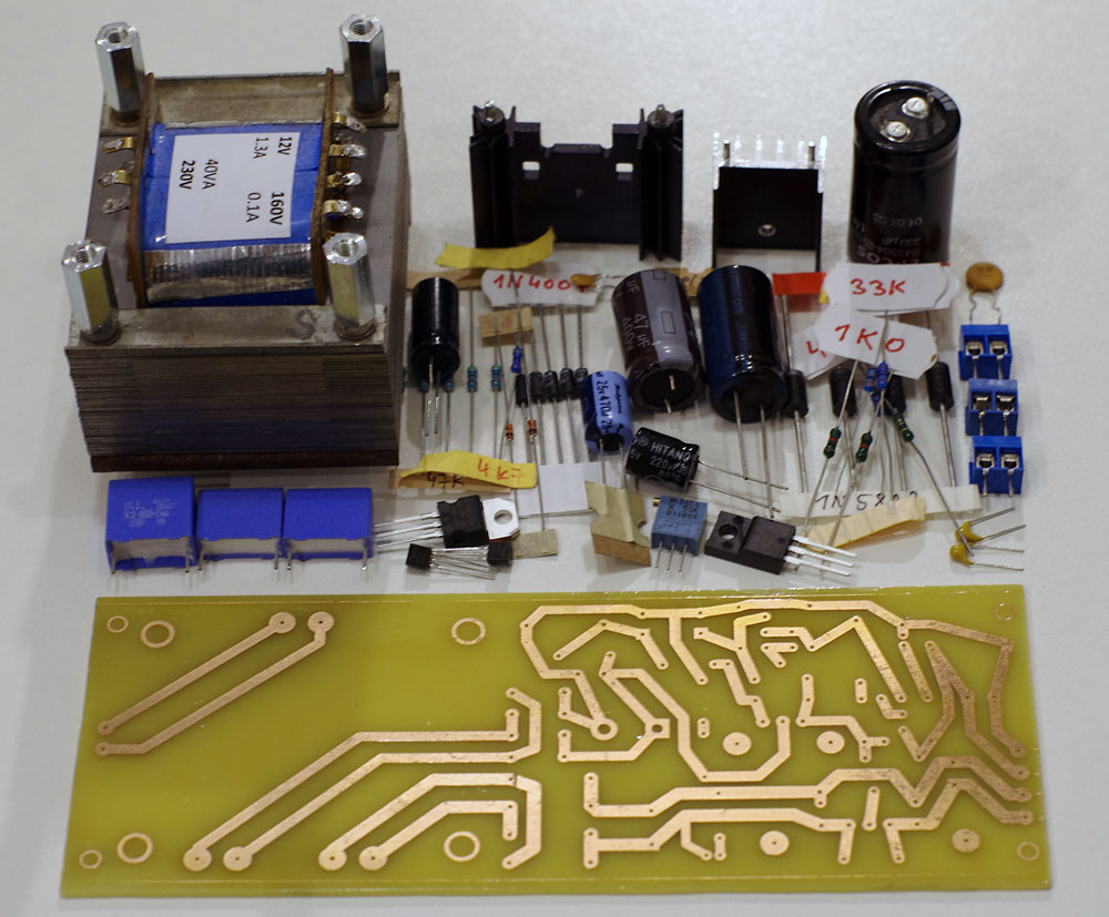

napájecí zdroj
[Image: _IGP9907.jpg]
