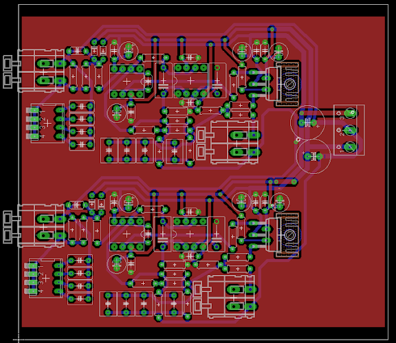

DPS OpenAmp1 - mordoo - 2. 8. 2014
dalsi pokus, plosak 100x100
[Image: open11brd.PNG]
DPS OpenAmp1 - Hazys - 2. 8. 2014
Budeš používat odpory vel. 0204 nebo hodláš znásilňovat 0207? Rozteč 7,5 se na 0207 nemá používat!
v DA MK2 mam 204 chcel som ich dat aj sem. Aky prinos by malo pouzit 207?
Tady nejde o přínos, ale konstruktérský diletantství, že některý prasata znásilňují 0207 do děr 7,5mm od sebe, ačkoliv ve skoro každým datasheetu tohohle rozměru odporu (0207) máš jasně psáno, že se takto nožičky nesmí namáhat ohybem, je daný minimální poloměr ohnutí a vzdálenost ohnutí od pouzdra.
Nic víc v tom nehledej, 0204 tam budou naprosto v pořádku.
DPS OpenAmp1 - mechanik - 2. 8. 2014
Tak čo si človek všimne ako prvé. To okolo tých najväčších kondenzátorov, prepoj ich čo najkratším spojom. K prípojke už môže viesť spoločný spoj a na jeho dlže nezáleží. Tiež bypass keramikami alebo fóliovými kondenzátormi by stále za úvahu...
Malo by pre teba platiť zhruba toto https://www.audioweb.cz/showthread.php?tid=17185&pid=272569#pid272569 (tiež brať ohlad na to aby tam nevznikali slučky...)
A čo ostatní? čo sa vám tam nezdá?
