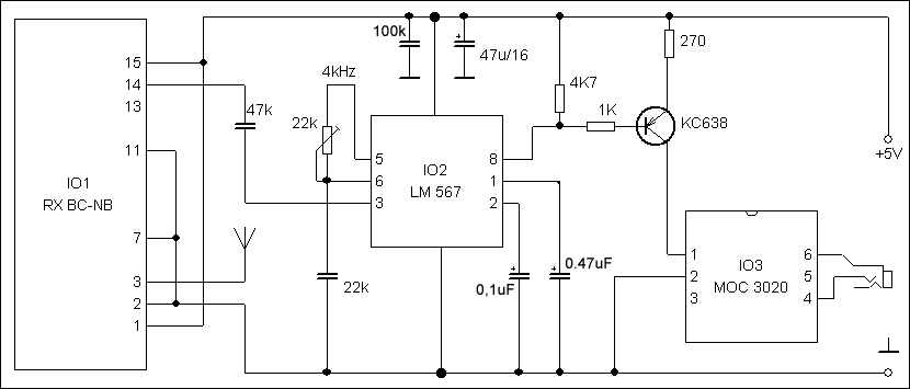

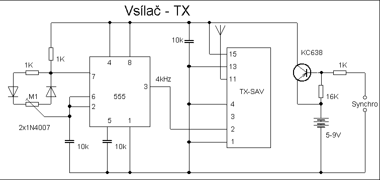

Yeayer:
Ježišmarjá, ty to máš dopletený teda pořádně!!!!
Ten jack NENÍ na blesk, ten je na dálkový ovládání fotoaparátu! Vždyť to tady z toho manuálu sám opisuješ. Ta si to přečti ještě jednou. Takže mě tady mystifikuješ. Žádný synchrokonektory Canon nemá. Má jen jack na dálku. A to mám na Nikonech taky.
Na dálkový ovládání je nejjednodušší udělat jako vysílač na více kanálů 555 s více frekvencema, a jako přijímač 567, kterej na ty frekvence naladíš. Děla jsem to taky, ale ne IR, ale s VF moduly na 433.92MHz. Stojí pár korun a máš to.
První je vysílač, druhý je přijímač.
[Image: Vyssync.jpg]
[Image: Prijsync.jpg]

sagitarius: díky moc za to schéma! Super! já to udělám přes IR LED protože si nemůžu dovolit vyhodit skoro 300 jenom az vysílač a přijímač, rozpočet je necelejch 1500...Jdu zhotovit konečný schéma celýho toho pokusu v eaglu.
Blesk se 100W LED - sagitarius - 30. 11. 2013
Prosímtě, 3 kila tě určitě nezruinujou. A v reálným použití poznáš, že IR je k ničemu. Musí to být namířený na sebe, na slunci to nejde... To VF je stokrát lepší, na poloze nezáleží, a s 15cm anténkou to jede na 100m bez problémů. Můžeš nainstalovat foťák skrytě a z dálky číhat na zvěř, ptáky atd.
