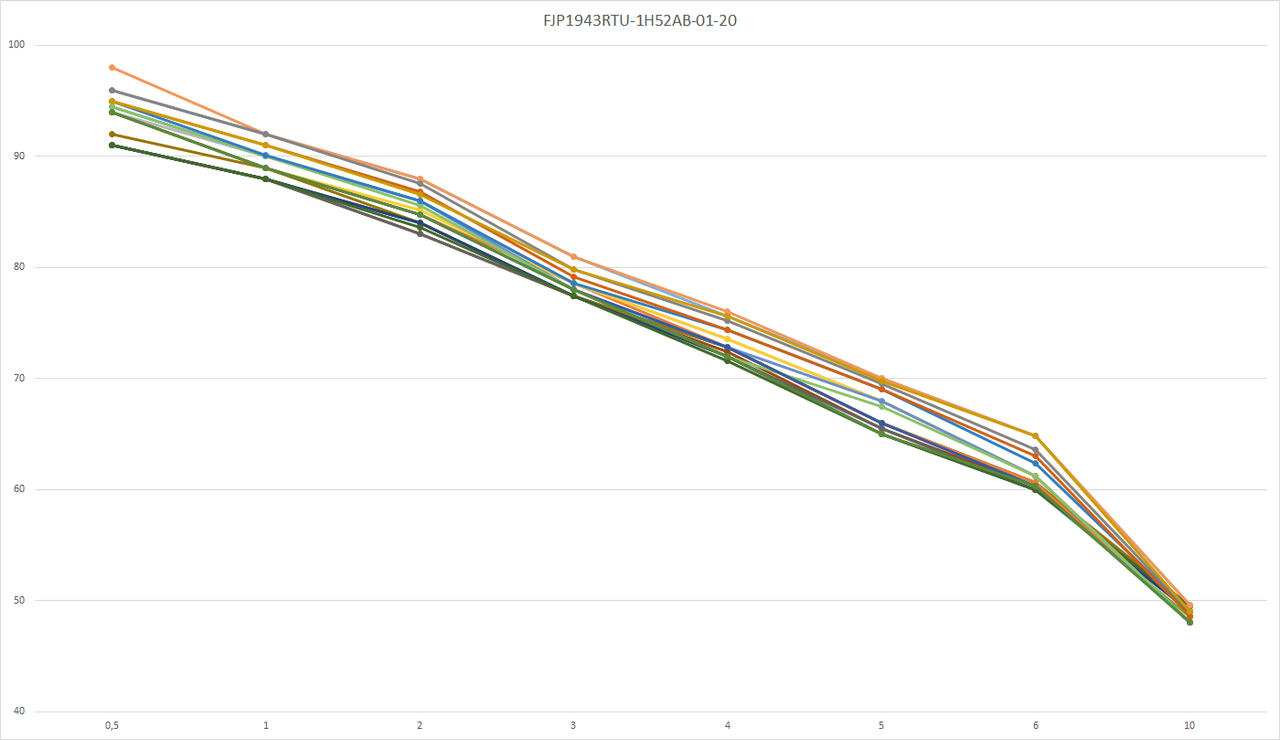

Premeral som čerstvo vo Farnell zakúpených 20ks FJP1943RTU jednej šarže 1H52AB v púzdre TO220 vhodných napr. do rady DPA222. Možno sa to niekomu pre orientáciu zíde.
http://www.farnell.com/datasheets/2572449.pdf?_ga=2.160884920.488225355.1582656873-2126607248.1582656873
[Image: FJP1943-RTU-1-H52-AB.png]
Měřeni HFE - rvx73 - 25. 2. 2020
hezky vyrovnané

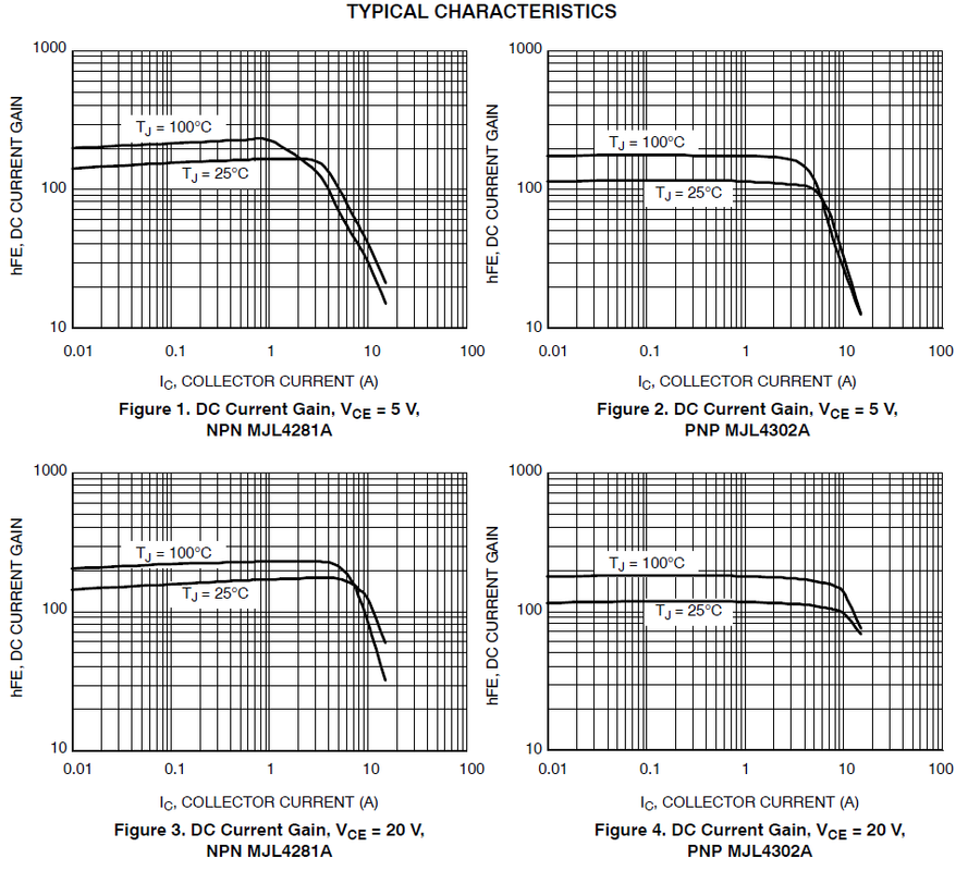

Existuje complementarna dvojica NPN a PNP obdobných parametrov pre vyšší výkon? Hoci pekne výsledky pri PNP MJL4302A a NPN FJP5200RTU, ale odporúčaný komplementár tak dobre nevyzerá. Zarovaň ak by sme chceli kombinovať tieto dva tranzistory pripadne MJL1302A a FJA4313OTU, tak okrem mierne odlišného h21E sú výrazne odlišné s Cob 600p vz 200pF.
Poznáte nejaký dobrý tip na inú dvojicu NPN a PNP?
Měřeni HFE - danhard - 26. 2. 2020
Ale to je vždycky, Cob u PNP skoro dvojnásobná se srovnatelným NPN.

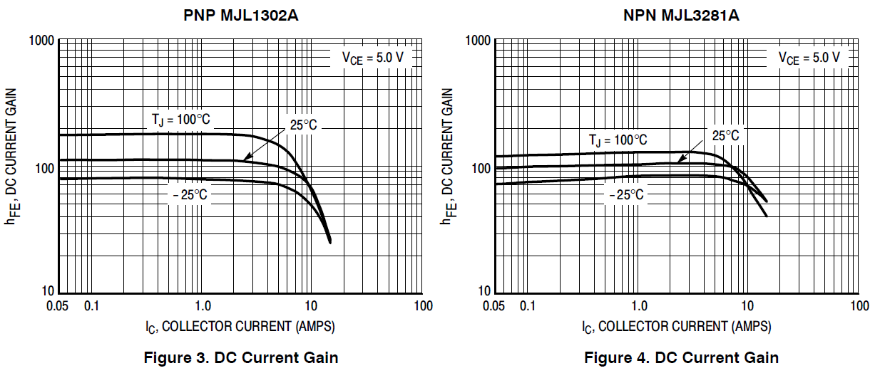

MJL1302A a MJL3281A k sobě pasujou velmi dobře.
Měřeni HFE - jmd - 26. 2. 2020
danhard napsal:MJL1302A a MJL3281A k sobě pasujou velmi dobře.
áno, majú aj spoločný datasheet, len sa obávam že by meranie h21E dopadlo podobne ako pre reálnu dvojicu MJL4302A a MJL4281A
Hoci keď teraz detailnejšie pozerám výrobcom zverejnené merania, tak im NPN začne padať o niečo skôr než PNP.
[Image: MJL4302-A-MJL4281-A.png]
[Image: MJL1302-A-MJL3281-A.png]
