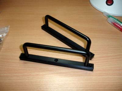

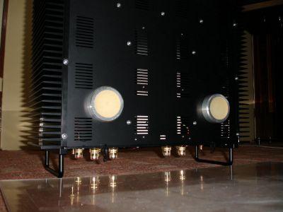

Rád bych poděkoval QP za vynikající práci! Vše dopadlo přesně podle představ i u takhle malých dílů:
[Image: t_dsc05259_128.jpg]
[Image: t_dsc05271_153.jpg]
Jen pro upřesnění, u QP byly vyrobeny jen ty podstavce/adaptéry pro madla 4U z modushopu.
