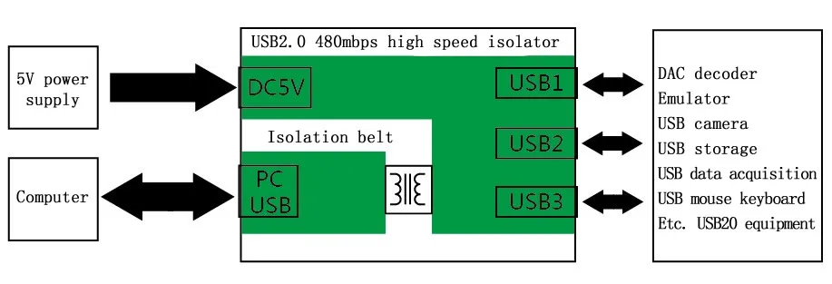

Takže podělím se, tenhle izolátorek funguje spolehlivě,cena dobrá a jediná vada na kráse je dodávanej adaptér s USA zástrčkou(redukci US/EU doma nemaje),vyřešeno koupeným kabelem USB A na 5,5x2,5mm + USB nabíječkou 5V/2A.
https://www.aliexpress.com/item/1005001933476089.html
takhle kluci vypadaj 32bit/384kHz Cosmos izolovanej a D10s USB přímo vs Oba na Izolátoru,jak je vidět tak u D10S asi záleží hodně na napájení nebo na oddělení mezi sebou. Rozdíl vcelku znatelnej, lepší jsou jednoznačně když jsou oba na izolátoru což je jasně viditelný.

Teda nevím, jestli jsem to pobral dobře. Podle níže uvedeného obrázku se zdá, že když jsou obě zařízení v izolátoru, tak jsou perfektně oddělená od počítače, ale mezi sebou nikoliv. Takže smyčka na USB kabelech může vzniknout.
Moje zkušenost je taková, že když jsem obě zařízení dal přímo do počítače do vedlejších portů, USB kabely vedl těsně vedle sebe a krabičky dal taky k sobě, tak se to tvářilo O.K. Ale jakmile jsem k tomu přidal něco do analogového propojení (napájeno z baterií) a vznikla nějaká smyčka , šlo to do kopru a spravilo to jedině zařazení USB oddělovače do kabelu k D10s.

Ohledně izolátorů,měření hovoří jasně, lepší je když jsou na izolátoru oba než jen jeden,rozhodně aspoň v případě kombinace D10s a cosmos (oba maj napájení z usb). Izolátor mě stál z aliku 1500,- což je pěkná cena za rychlej kompatabilní se vším co mám doma a ještě víceportovej kterej dělá co má perfektně. Až budu zdravej mohu zkusit použít izolátory dva s tím že D10s bude mít ten pomalej (kterej mám v práci s druhou D10s) ... zda to udělá nějakej významnější rozdíl nebo ne,v práci zkusím jako DUT vložit opět yamahu C-70 a uvidíme co to ukáže. Super je ten externí zdroj napájení to imho dělá ten rozdíl. Udělám si na to asi lineární zdroj 5V /2A s nulovým zvlněním a nízkým šumem.

Měl jsem pocit, že ta oddělovací deska od TI žádný napájení nepotřebuje, že si to vezme z USB.
