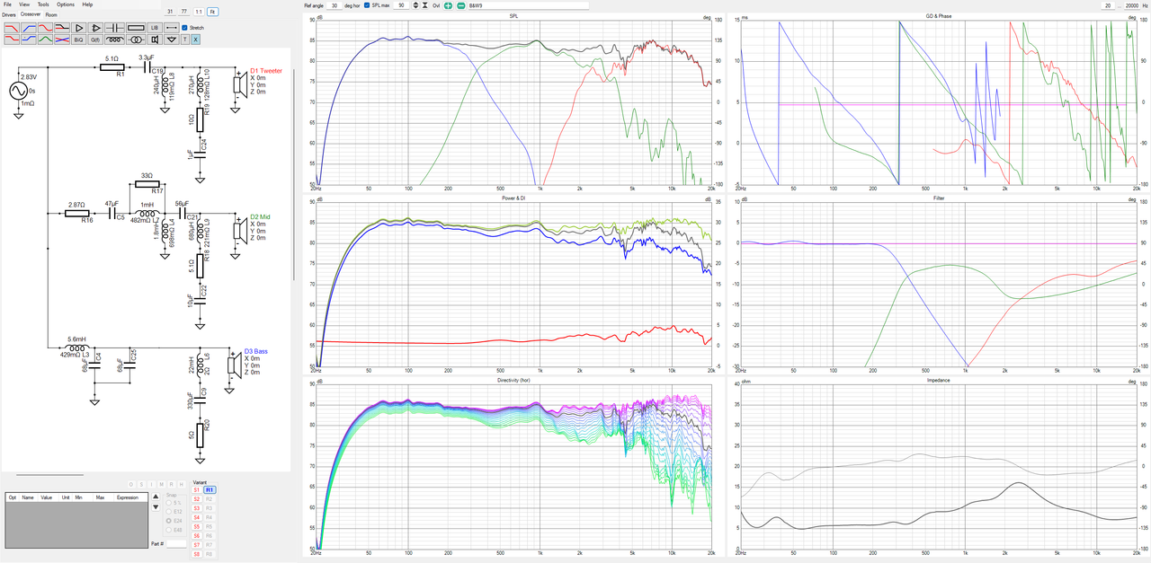

Thelastunicorn dakujem za inspiraciu, chapem ze je lepsie od seba odrezat stredobas a vyskac, no ked som to robil vsetci mi kritizovali smerovky. Zase velmi sa mi paci ta ostro orezana vyska a orezana cela jej rezonancia prec - takze asi celkovy prelav bude ovela kludnejsi. Mozno v konecnom dosledku to moze hrat lepsie - urcite vyskusam. Je to ale cele dost hrbate a v smerovkach je rozptyl skoro 20dB, nulova os je tiez dost zla, vlastne power response je rovna na ukor zlej nuly... na prvy pohlad power a listening window sa tvaria dobre ale obavam sa ze na ukor horskej drahy medzi 0 a 90.
Nekritizujem to, urcite vies co robis, mozno je to takto lepsie a mozno celkovy prednes bude kludnejsi tym ze stredobas nebude revat do nemoty... skusim tvoj navrh trochu dopilovat a urcite to vyskusam a porovnam. Vlastne sa tu zacinaju dookola tocit podobne suciastky z ktorych mam polovicu v supliku takze zacnem pomaly skladat vrabcie hniezda. Moje posledne ladenie je toto:
