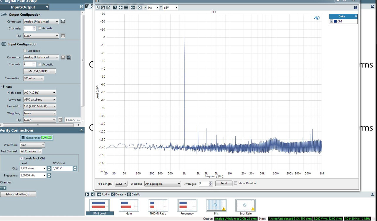

FukAMP - Peter_spx - 10. 2. 2024
Stale tam este nieje rusenie od SMPS.
Mimochodm ani apx pri fft 1MHz tiez neni idealne..je tam hrb pri cca 80--100kHz na urovni cca -130dBV
[Image: AP-FFt-1-V-loopback-1-MHz.jpg]
