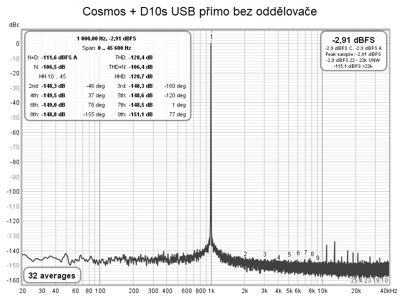

To jsou mi věci, zkoušel jsem krokování, kde se sbírá víc měření do grafu a zhruba každý desátý bylo nakopnutý. Podezříval jsem pomalý USB oddělovač s ADUM3160, tak jsem ho na zkoušku vyhodil a zapojil topinku napřímo. Ukázaly se dvě věci:
1. Bylo to tím, oddělovák nestíhal, měření bez něj je bez výpadků.
2. Když se daj krabičky vedle sebe a použijou se krátký stíněný USB kabely, tak to rušení není zdaleka tak hrozný, jak nás PMA strašil.

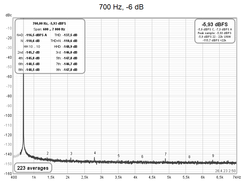

Tak ještě jeden hezkej obrázek na dobrou noc.
Bez oddělovače USB, levý kanál a invertovaný pravý kanál do symetrického vstupu, bez filtrace, bez kompenzace harmonických.
96kHz, FFT 128k, Forever, Dolph-Chebyshev 200, 93.75%,
Z neznámého důvodu má moje kombinace D10s + Cosmos jakýsi "sweet point" 700 Hz a -6 dB, ve kterém měří takhle hezky.

E1DA Cosmos ADC - špičkový převodník pro měření - jasnap - 26. 4. 2023
Padá mi brada hluboko dolů, až pod -140 dB Smile

Elox
V tom prvom grafe sú všetky harmonické pod -148 dB a THD je -128 dB?
A ten druhý je nejako podozrivo dobrý - nie je tam nejaká kompenzácia THD medzi DAC a ADC?
E1DA Cosmos ADC - špičkový převodník pro měření - laco - 26. 4. 2023
HHD ma -129 tak preto

Metodika by měla být jednotná, to ano, u měření která by měla být nějak srovnatelná. Zatím jsme na začátku. Horní obrázek (342) byl jenom proto, abych ukázal, že to může nějak fungovat i bez oddělovače USB. Proto není nijak omezené pásmo, aby bylo vidět i malé rušení padesátkou. A je možné, že byla aktivní i nějaká korekce harmonických.
Poslední obrázek už je zaměřen výhradně na zkreslení bez jakýchkoliv korekcí. Protože vyhledání optimálních parametrů (kmitočet, úroveň) bylo prováděno krokováním, potřeboval jsem měření zrychlit, takže jsem omezil pásmo vyhodnocení na 600 - 7000 Hz. Proto parametr THD vyšel lépe i při podobných úrovních harmonických. Popravdě řečeno, ani to moc nesleduju, jde mi výhradně o úrovně harmonických 2 - 9.
A stoprocentně tam není žádný filtr ani korekce.
Může se to zdát jako bezúčelné hraní s pěknými obrázky, ale jde mi o to, až budu mít nějaký buffer, abych ho měl čím otestovat. Jestli je kmitočet 700 nebo 1000 Hz je pro ten buffer dost jedno a úroveň se dá nastavit nějakým děličem na výstupu. Samozřejmě, potom se bude všechno ověřovat znovu, na čem záleží a na čem méně.

Potěšilo mě, že když jsem dnes zapnul počítač a po malé chvilce spustil měření se stejnými parametry, jako včera (344), dostal jsem velmi podobný výsledek. Opakovatelnost měření je dost podstatný parametr i v případech, kdy absolutní měřené hodnoty nejsou až tak jisté, ale aspoň to vyjde pokaždé stejně.

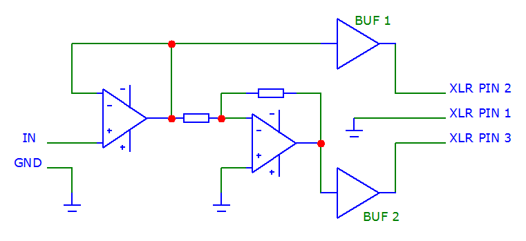

Pokud děláme nějaké pokusy, experimenty, vývoj, v drtivé většině případů pracujeme s jedním nesymetrickým obvodem.
V těchto případech tedy budeme potřebovat kromě DVOU bufferů také obvod, který z nesymetrického signálu vyrobí symetrický.

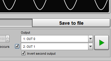

Samozřejmě, pokud bychom kontrolovali už kompletní symetrický obvod, můžeme tuto část vynechat. Pak ale musíme zajistit symetrické buzení, což naštěstí lze zajistit snadno. V generátoru signálu aktivujeme druhý výstup a zaškrtneme invertování. Na výstupu D10s je potom levý a pravý kanál přesně v protifázi a patřičně upraveným kabelem ho přivedeme do symetrického vstupu DUT. Viz výřez obrazovky:
[Image: Symetrick-v-stup.png]

Omlouvám se za delší příspěvek, ale ono se to postupně tak nějak nastřádalo. Chtěl jsem jenom přidat zcela schématický obrázek, jak si myslím, že by měl vypadat vstup kosmíka.
[Image: Vstup-buf.png]

Ja jen k tem ideovym nacrtum, ja to chtel udelat tak ze preferovana je plna symetrika ale s moznosti "pripojit" nesymetricky a relatkem pripnout pres ty dva prvni operaky. Do toho by se mi jeste fakt libil ten atenuator alespon na nekolik malo kroku. Utlum spinany relatky. A nejlepe tak, aby to nedegradovalo cosmos -)
E1DA Cosmos ADC - špičkový převodník pro měření - Elox - 27. 4. 2023
Jasně, dá se to vylepšovat do bezvědomí. Vstupní dělič je určitě potřeba. Vzhledem k tomu, že všechno musí být na relativně malé impedanci kvůli šumu, možná by stačil mechanický přepínač. Relátka jsou super, ale stejně je pak musíš něčím ovládat. Totéž připojení bufferů přímo na symetrický výstup zdroje signálu (překlenutí symetrizačního obvodu). Taky bych rovnou na výstup bufferů dal nějakou ochranu, ať se to nemusí napájet extra z baterek.
Šlo mi hlavně o to, že není optimální cpát do kosmíka nesymetrický signál.

Tip k tomu vstupnému unbal/bal obvodu:
NFB pre OZ brať až z výstupu bufferov, zahrnúť ich do NFB tých OZ.
E1DA Cosmos ADC - špičkový převodník pro měření - danhard - 27. 4. 2023
A co by chtěl dát Elox na pozici toho BUF ?
Buffery na bázi různých sledovačů, nebo diamond buffer bez zatažení do smyčky zv zkreslují jako prase Grin

BV,Danhard:
O nutnosti zavazbení celkovou NFB tu melduju celou dobu,nechápu proč má vůbec někdo vůbec nápady to dělat rozděleně,pak by to bylo zcela k ničemu Grin Je myslim vcelku jedno co tam bude. BUF03,634,OPA633,LT1010,1210 či HA nebo TPA či třeba blbej LM6181...šla by i LM1875 kdyby nešuměla a nebyla to taková kvazikomplementární sračka. Principem je oddělit výstup operáku od zátěže a udržet výstup bufferu v A. Podstatnej je ten operák předtím, kterej bude určovat vlastnosti a vlastnost zv sítě aby to nekmitalo.

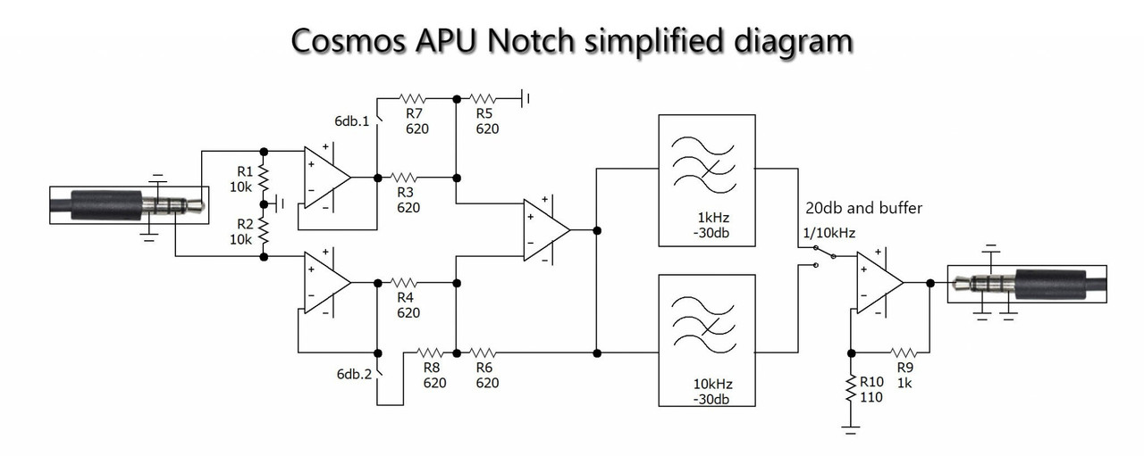

A nestačil by ten buffer iba jeden ako SE - Ivan to tak má v APU jednotke na výstupe do jeho ADC
[Image: APU-diagram.jpg]

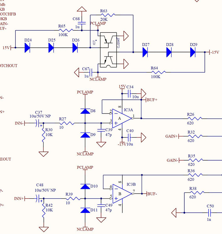

A našiel som aj zapojenie toho BAL vstupu s ochranami (ak je to pravda, čo Ivan kdesi zverejnil):
[Image: 2022-11-17-07-58-34.jpg]

10R smd vela nevydrzia, kratky impulz
E1DA Cosmos ADC - špičkový převodník pro měření - rvx73 - 27. 4. 2023
pokud se po přetížení přepálí a přeruší obvod, pak svůj účel splní Wink

APU ušetří kosmíkovi 30 dB, pak už na způsobu připojení moc nesejde. Symetrika se mi jeví jako potřebná pro přímé měření kosmíkem bez rejekčního filtru.
Buffer musí být co nejlepší operák posílený nějakým výkonovým stupněm, nejlépe ve třídě 2A.
Ochrany se dají dělat, zdá se, různým způsobem.
Teprve teď, po druhém přečtení mi došlo, jak je to myšleno. Vůbec mě nenapadlo, že by to někdo mohl takhle pochopit.
Ještě jednou: Ten trojúhelníček měl jenom zastupovat kompletní buffer, který se samozřejmě skládá z operáku a nějakého koncového stupně nebo i složitější strukturu s minimálním zkreslením. Jinak by to opravdu nedávalo smysl.
