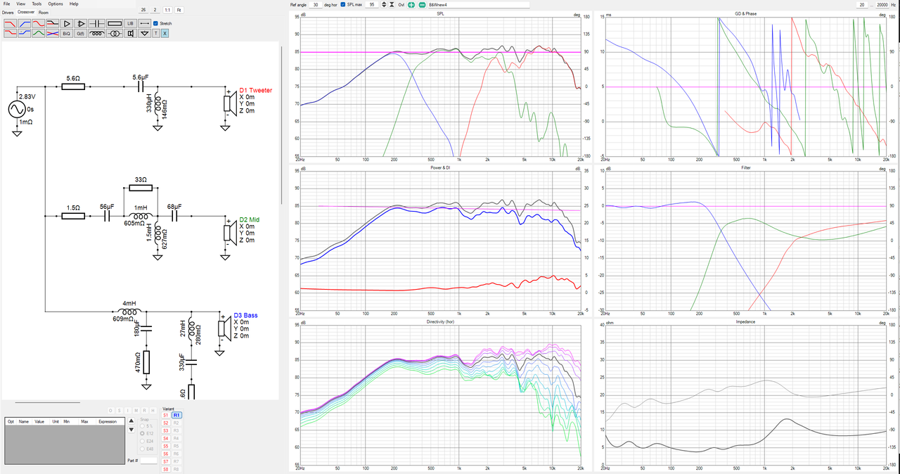

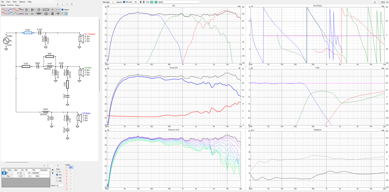

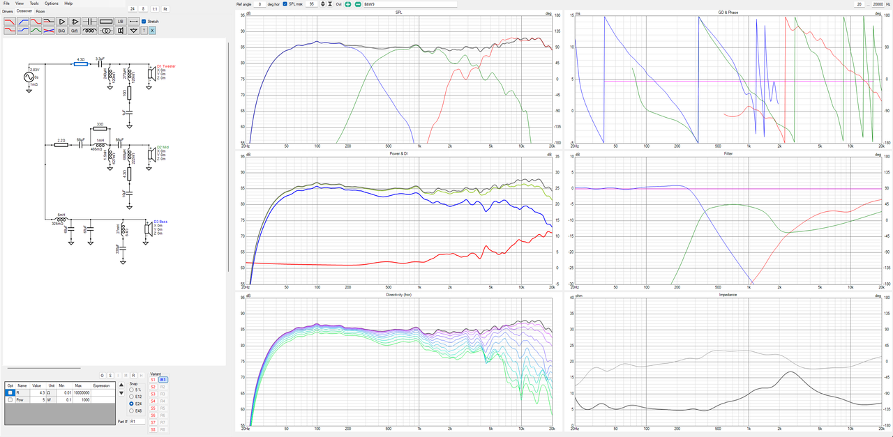

Z hladiska konzistentnosti smerovej charakteristiky asi lepsie ako obrazok nizsie to neviem, co vidim ako problem ze sa mi rozchadza faza a este k tomu pod roznymi uhlami rozdielne co asi nie je dobre? sice faza nesedi ale smerovky su ako tak konzistentne, zhruba...
Musim tu pustit stredobas cim vyssie sa da a vyskac delit celkom nizko co asi nie je dobry napad pretoze obsahuje jeho rezonanciu. Je tam trochu muchlanec na 4,5k ale ak ho chcem rozmotat tak tam vznikne diera...
Ak zladim fazu a strmo orezem stredy a vysky zase smerovky su uplne v prdeli okolo delicky a nie je to take konzistentne. Co je mensie zlo?
[Image: Screenshot-2023-08-03-184914.png]
pripadne take cosi medzi...
[Image: medzi7.png]

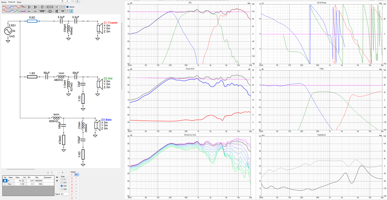

dalsi navrh... stredobas ide do nemoty ale len od 2k urovne a poceste sa niekde stretne s vyskacom. Taky kockopes ale smerovky su krajsie. Zrejme skusim postavit dve vrabcie hniezda jedno strmo orezane a druhe toto a uvidim co bude krajsie hrat
[Image: vituix10.png]

Už to začína vyzerať použiteľnejšie. Čo to spraví, keď v stredovej vetve dáš k cievke 1,5mH paralelne nejaký menší kondenzátor? Alebo inak...máš niekde k dispozícii aj .frd resp. .txt súbory?

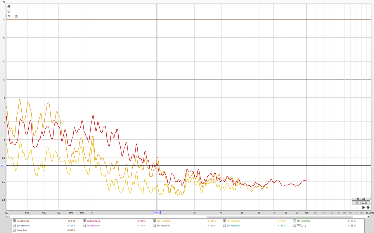

skreslenie vyskaca, kalibrovane dB cez umik z prvych merani 1m v osi...
[Image: distortion4.png]
