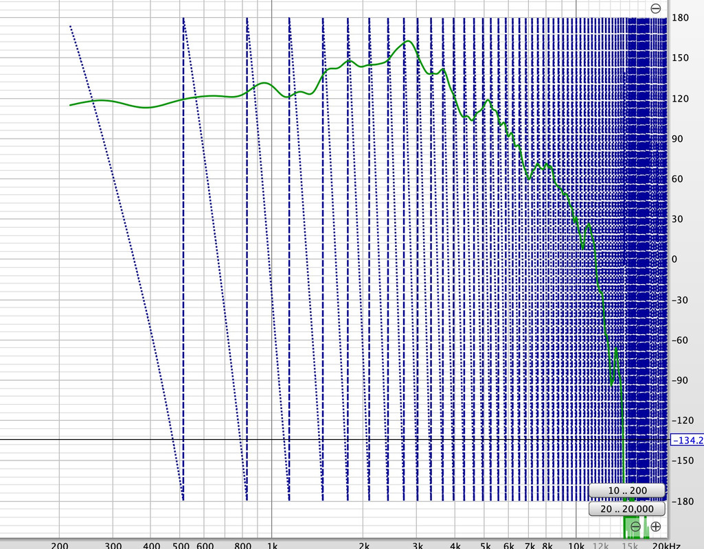

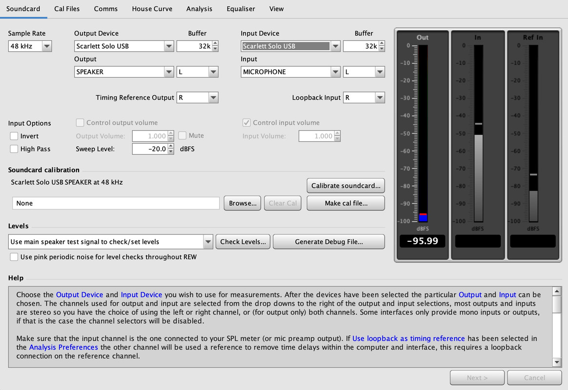

skusam merat cez analog... a ano kocour ako si pisal ir okno zacina 3ms od zaciatku ako si vravel, tj usb mic to daval automaticky na nulu. Bojujem ale s fazou ktoru mi to mera zle a neviem cim to je... vsetko mam nakablovane snad spravne, jeden vystup mam do vstupu ako ref. loopback a vstup na mic mam do druheho a merany reprak je napajany druhym. Ale asi nieco robim zle Thinking pouzivam symetricke prepojenie to by nemalo vadit nie?

V&A 802Diy - Kocour - 2. 8. 2023
Hurra, toto je dobre.
Faze je v poradku. V REWu ted musis manualne odstranit od vsech frekvencek stejny cas, naposouvat impulsky bliz k nule, faze se bude mene tocit. Ted totiz obsahuje i travel time. Jde to i nejak automaticky, nekam se zadava cislo. Ja to mam radsi manualne, prohlednu si tak ze je s vsema impulskama vse v poradku.

ty jo, ale ja si niesom isty ci viem co myslis, ak posuniem lavu cast okna kamkolvek tak faza vyzera stale zle Thinking alebo robim nieco zle ja Grin
edit: ahaaa uz som na to prisiel, nevedel som ze sa da celou impulzkou posuvat Grin sry za zmatky...
mam pomerane! uz hned na prvy pohlad co vidim ze je velmi inak ze kazde IR okno na vsetkych meraniach moze mat absolutne rovnaku dlzku... u predosleho merania to nebolo taketo konzistentne
co je pre mna trochu dilema ze neviem ci do toho teraz vobec sparat s nearfieldom a kombinovanim, pretoze asi rozbijem fazu, resp. ako sa to robi v tomto pripade? nejak posuvam cely impulz az k par mm od zaciatku a fazu dopasujem k farfieldu?
