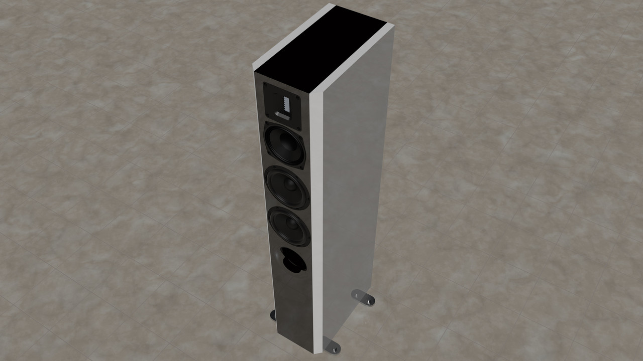

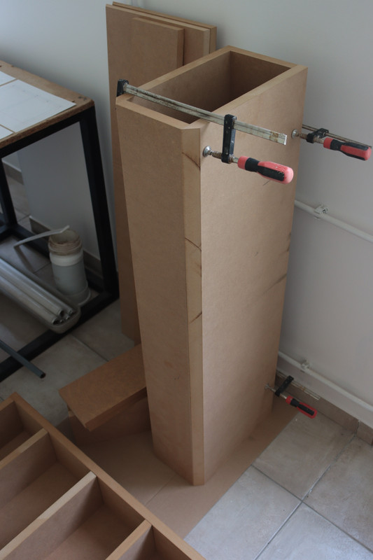

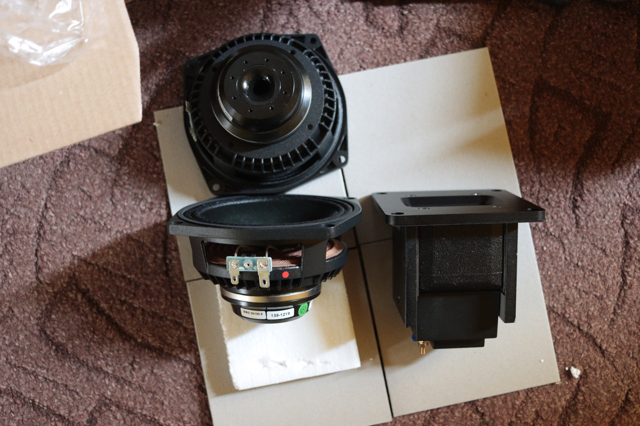

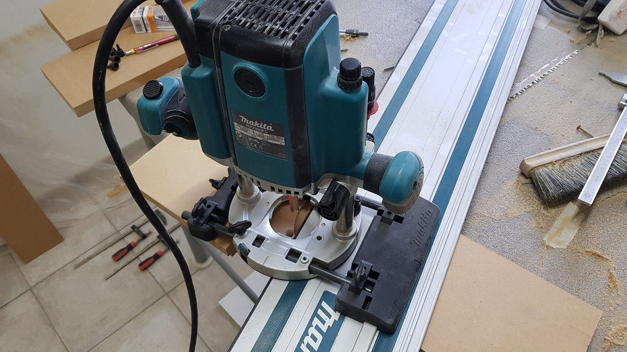

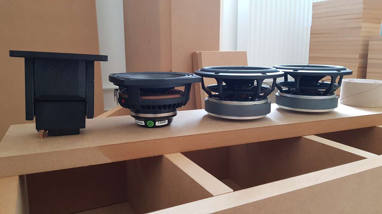

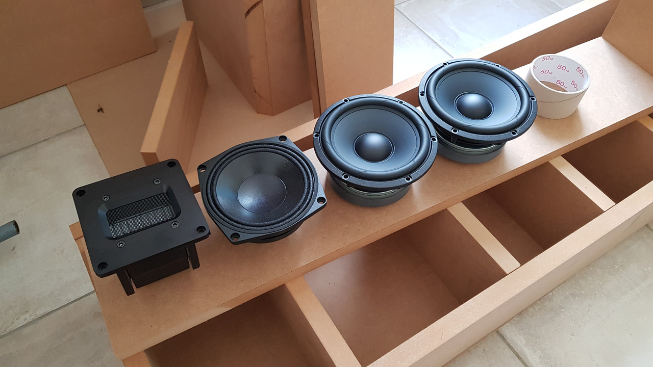

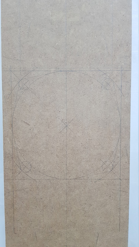

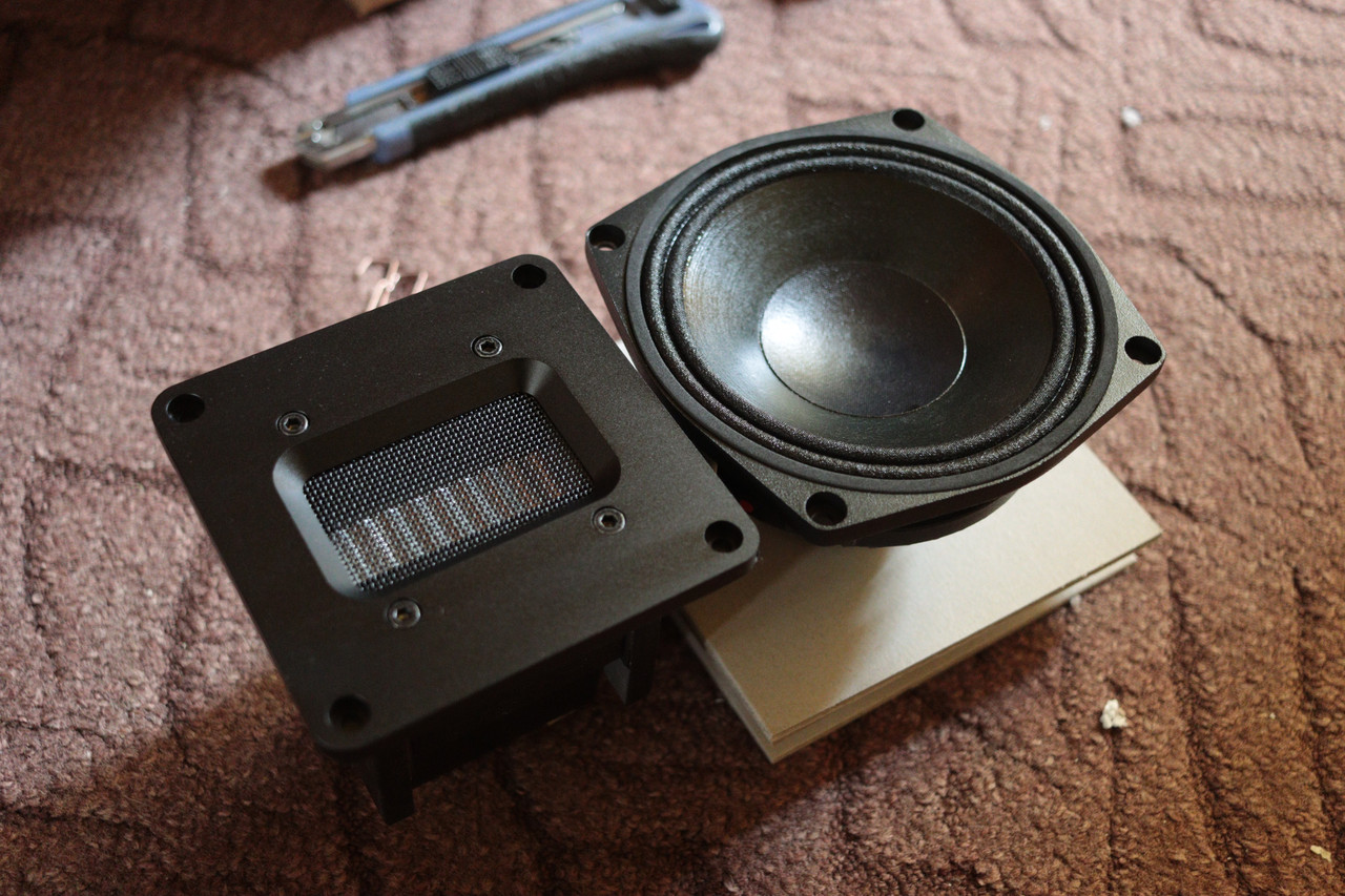

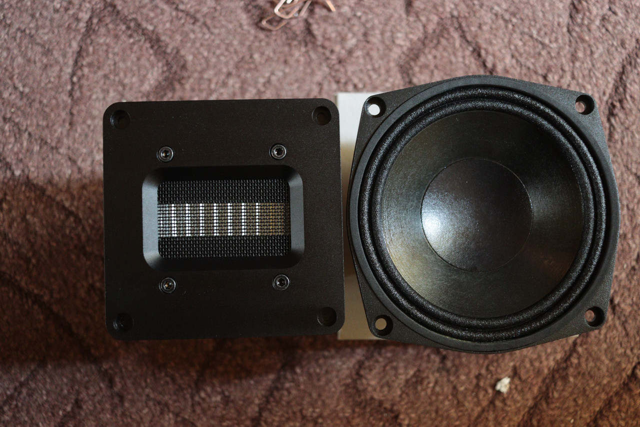

Nechcem komplikovať konštrukciu dvoma koncákmi kvôli maličkým 15cm basákom. Aktiv na basoch vidím ako nekompromisné riešenie. Patrí teda k poriadnym basákom :-) Ale podla mna to na basoch bude určite trochu rozbredlejšie v tom pasive... Bolo by ideálne to skúsiť aj aktívne a porovnať to.
Plánujem tam koncák 200-300W. Presný výkon uvidím až budem počuť zvukový charakter basákov. Tým koncákom sa posunie smerom kde ho chcem mať...
EDIT:
[Image: IMG-4769.jpg]
[Image: IMG-4771.jpg]
[Image: IMG-4773.jpg]
[Image: IMG-4741.jpg]
[Image: Si-S-002B-kopie-Q2-for-render-10.jpg]
EDIT2:
Basáčiky druhý deň na ceste.
Nekonečnú dosku hladá stolár... Dúfam že ju nestratil :-D

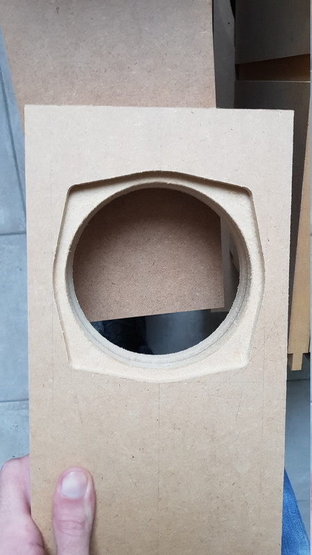

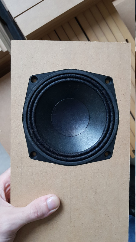

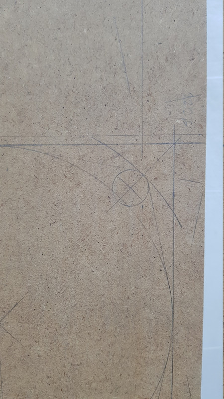

Ako na ušáky:
[Image: 20260729-193012.jpg] [Image: 20260729-193005.jpg]
[Image: 20260729-183736.jpg]
[Image: 20260729-200250.jpg] [Image: 20260729-200450.jpg]

ďakujem, snažil som sa :-)
EDIT: je to len testovacie "prkienko" ale podarilo sa...
Včera a dnes som urobil už prvý taký otvor do prednej steny a aj s prvým výškačom ktorý tiež nemá najlepší tvar... Zajtra urobím basáky a vyfotím... Už objednávam samorezné čierne imbusy s valcovou hlavou a káble...
Doska od stolára inak bude odpovedať IEC (baffle half space) 165cm x 135cm. Urobím tam otvor D 35cm a všetkým repráko mčo budem merať vždy vyfrézujem medzikus.
