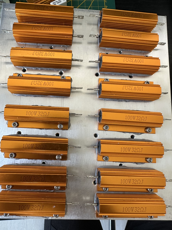

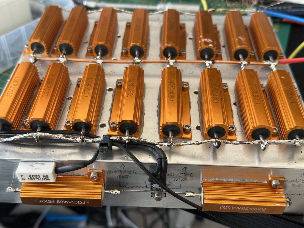

Ak sa chcete pobavit… objednavka z aliexpresu z ciny mi prisla rychlejsie ako objednavka z ahifi.cz z brna Grin
[Image: IMG-0407.jpg]
Edit: upgrade umelej zataze hotovy, mozem merat Devil
[Image: IMG-0409.jpg]

Willi, zkus zmerit teplotni zavislost odporu a indukcnost. Objednal jsem vykonove odpory od cinana a klasifikoval je jako nepouzitelne na umelou zatez. Ale treba budes mit vetsi stesti.
VA1000 - zosilnovac s vykonom >1kW - PMA - 30. 4. 2025
Je to dobrá připomínka. Kupuju u RS components nebo Mouser, Arcol HS200 a TE connectivity HSC200.
https://www.audiosciencereview.com/forum/index.php?attachments/img_0817-jpg.417160/
Teplotní závislost pro TE connectivity HSC200 6R8/200W:
5 min test na 150W.
počáteční R = 6.8 ohm, finální R = 7.1 ohm.
VA1000 - zosilnovac s vykonom >1kW - Wili - 1. 5. 2025
8 paralelne ma cca 10uH, ak ich vypeciem na 100stupnov odpor stupne cca o 10% na moje domace potreby plne postacujuce.

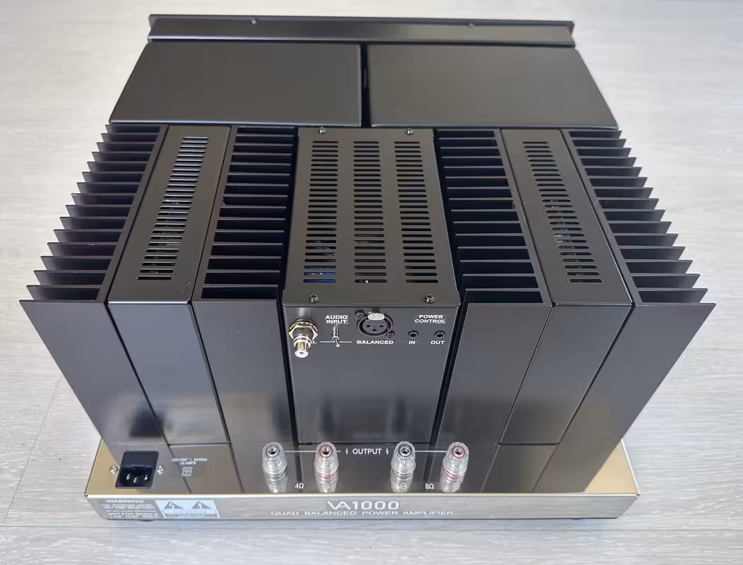

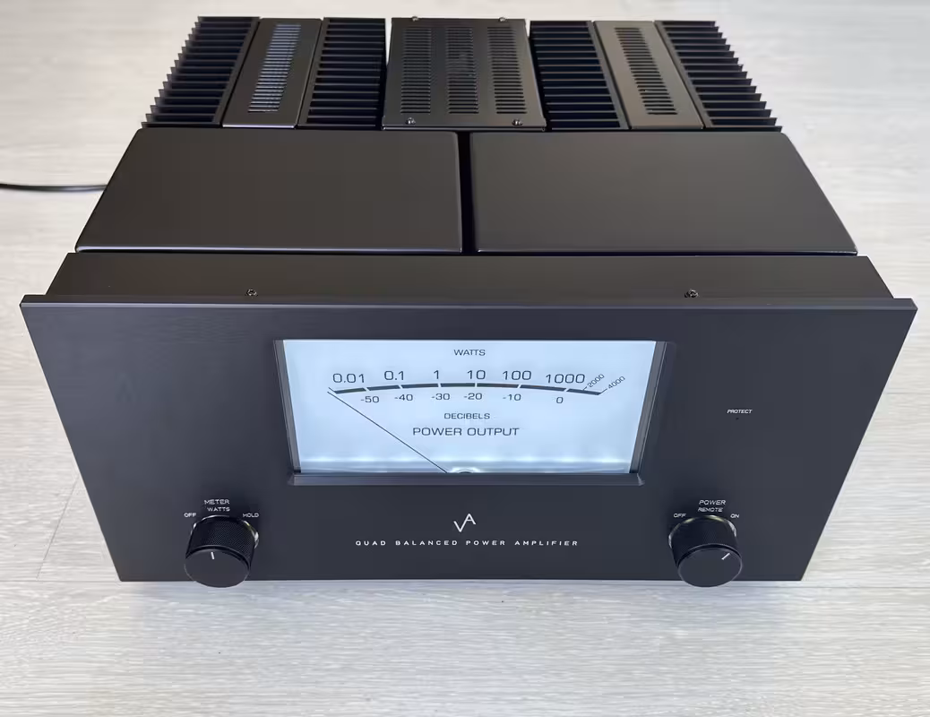

Nizsie je zopar obrazkov dokonceneho zosilnovaca:
dokoncena kablovacka
[Image: IMG-0399.avif]

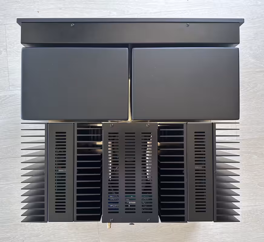

Spodny kryt a vetranie
[Image: IMG-0401.avif]
Detail chladenia diodoveho mostika
[Image: IMG-0402.avif]
A hotovy zosilnovac
[Image: IMG-0415.avif]
[Image: IMG-0416.avif]
[Image: IMG-0418.avif]
[Image: IMG-0419.avif]
[Image: IMG-0420.avif]
[Image: IMG-0427.avif]
[Image: IMG-0429.avif]

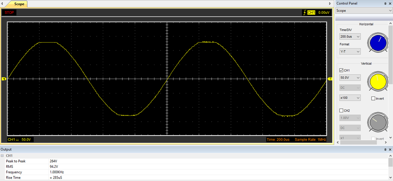

A konecne nejake parametre a meranie...

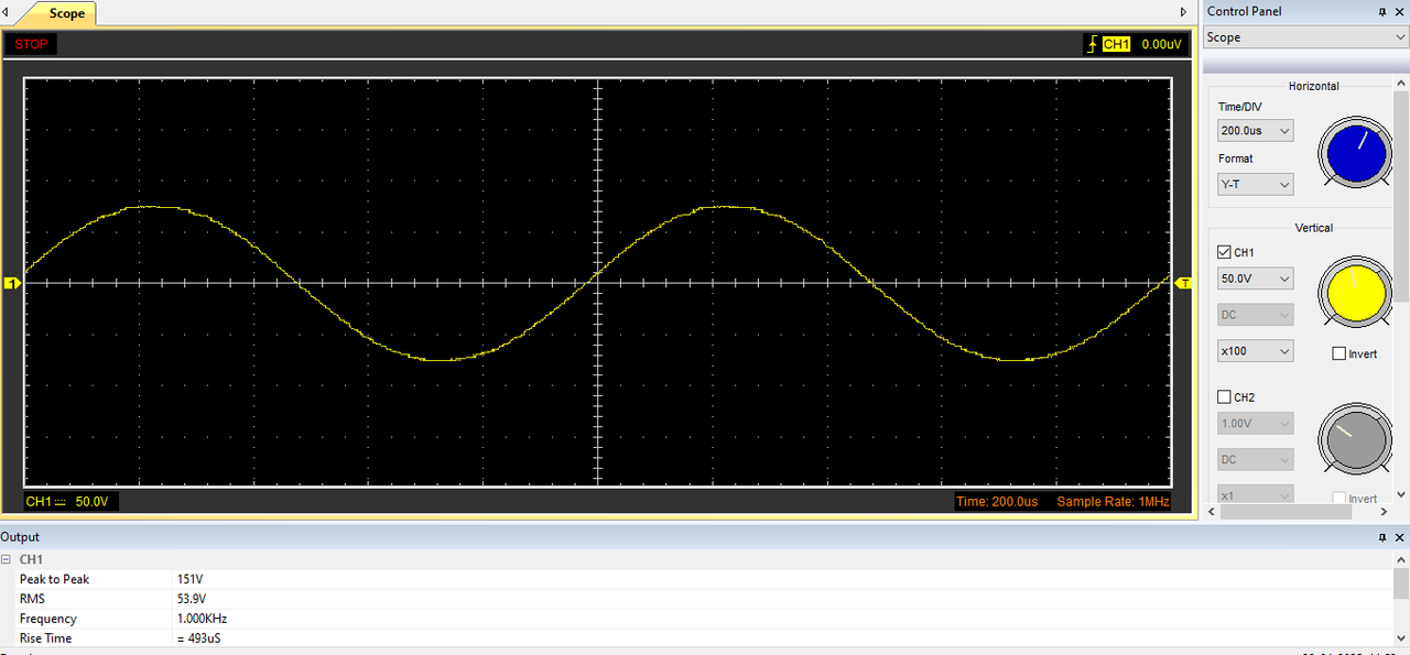

1k sinus do 8R | 1100W
(vsimnite si hodnotu Vpp Grin )
[Image: sin-1k-do-8r.png]

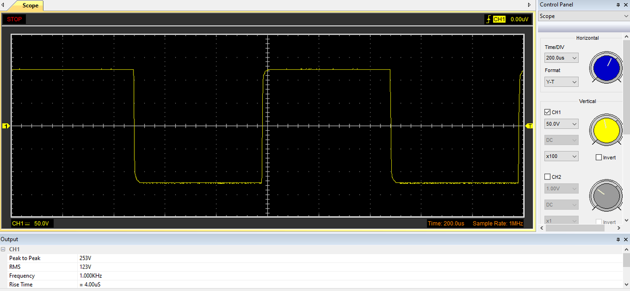

1k square do 4R:
[Image: 1ksqr-4r.png]

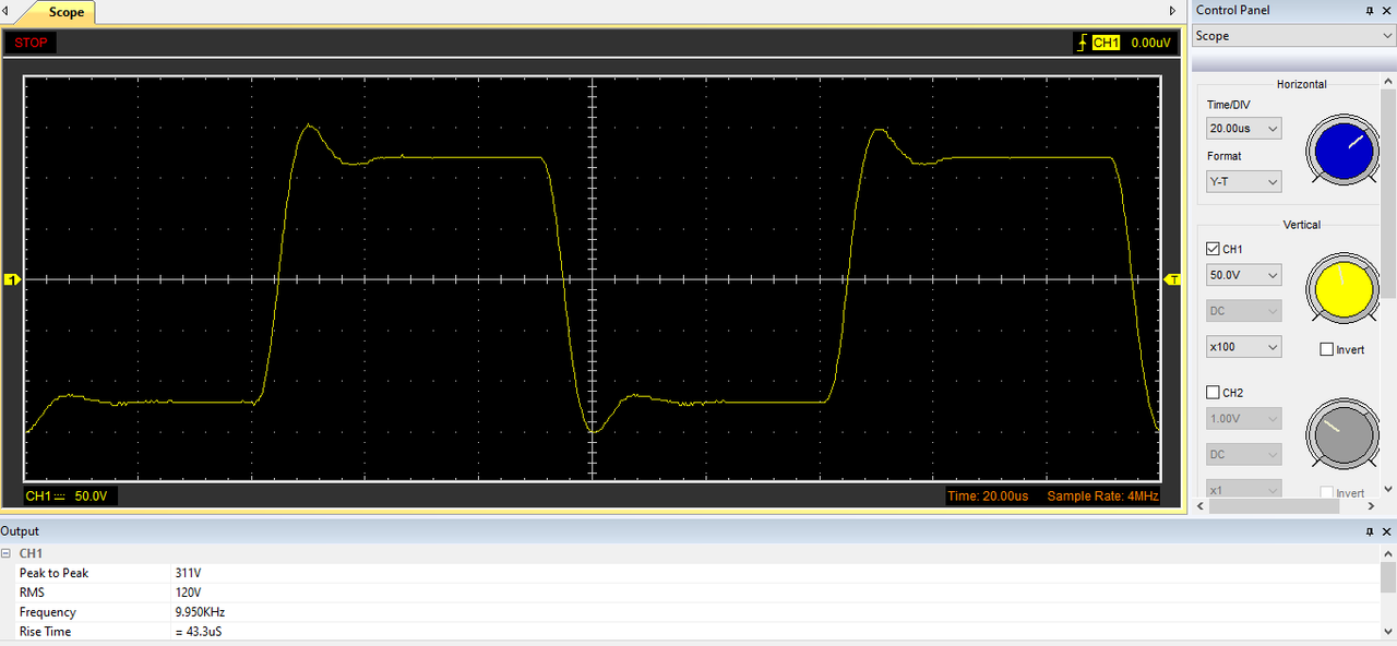

10k square do 8R, slewrate cca 60V/us:
[Image: 10ksqr.png]

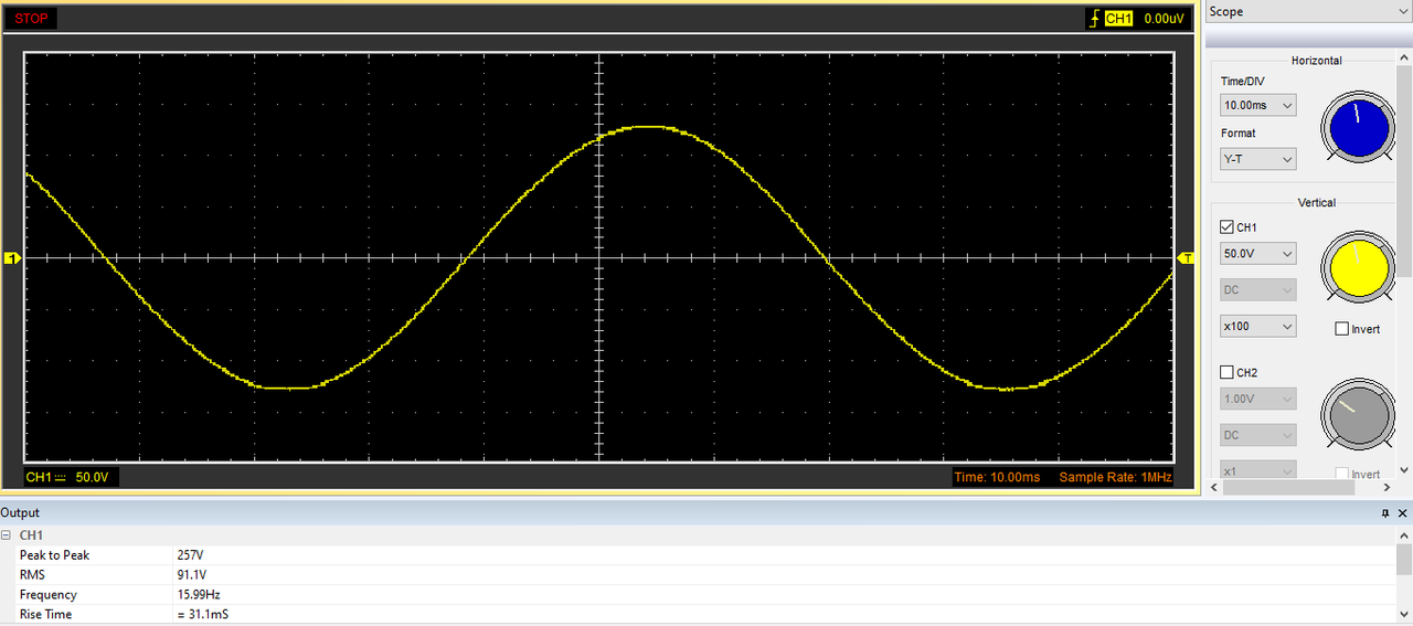

Nizkofrekvencny vykonovy limit autotrafa, na toto som obzvlast hrdy... sinus 16Hz @ 1kW !!!! a do 8R - akoze ta hrosia odbocka kde sa viac transformuje (uzasne jadro a vyborne plnenie drotom)
[Image: 16hz.png]

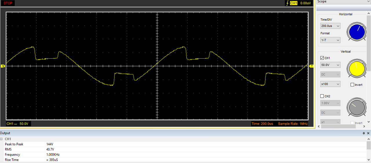

Test nadprudovky tesne pred aktivaciou 4R odbocka do 2R zataze = 1500W
(odber zosilnovaca zo zasuvky v tomto stave = 2800W!!! Devil )
[Image: 4Rdo2R.png]
Aktivovana nadprudova ochrana 4R do 2R:
[Image: overcurrent-4r-do-2r.png]

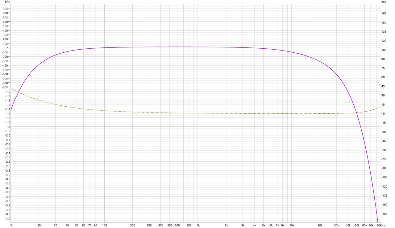

Merania cez zvukovku... sice len focusrite solo a VF je u tejto zvukovky diskutabilne ale aspon nieco, fr. odozva na 4r odbocke:
[Image: VA1000-FR-4-R.jpg]

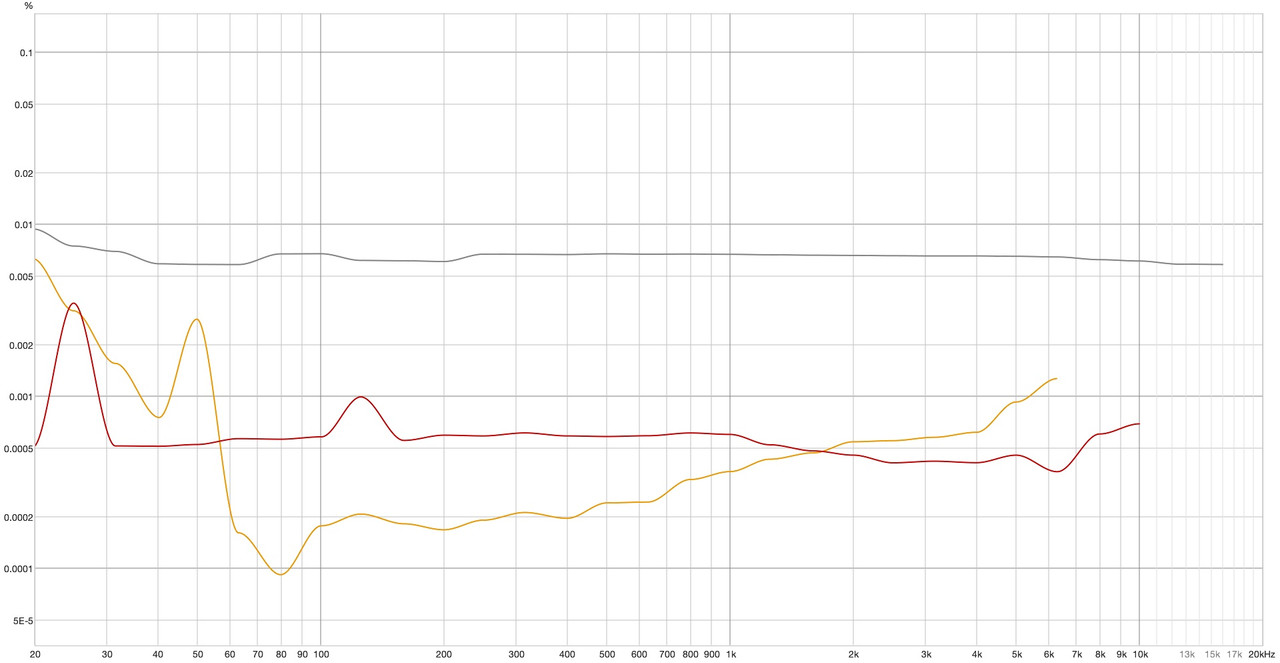

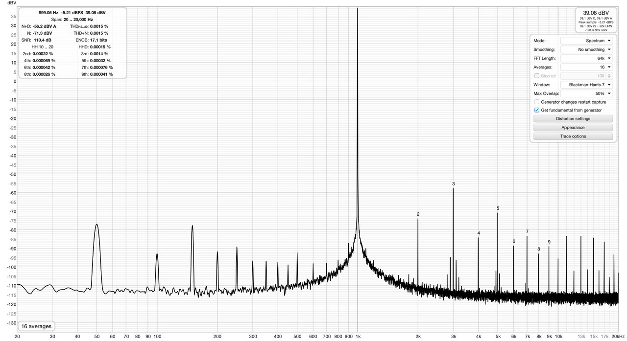

thd vs power nemam ako odmerat a ani sa mi nechce, ale dokazal som aspon odmerat thd vs fr pri vykone cca 4W:
[Image: thdvsfr20k.jpg]

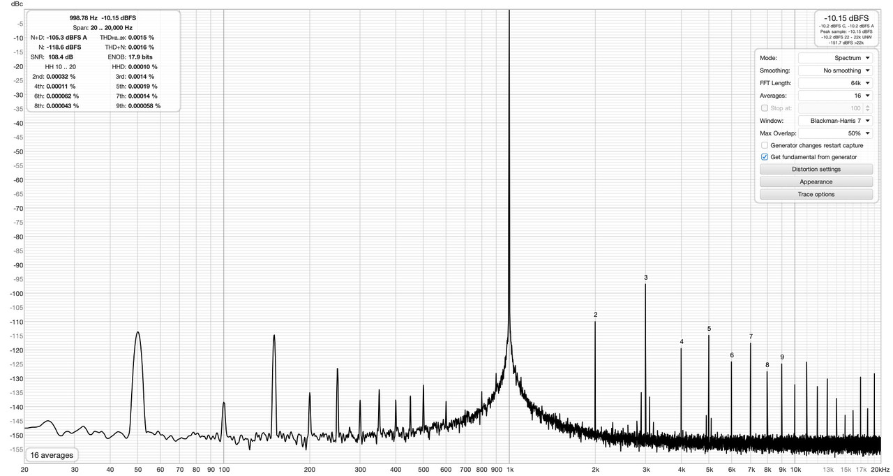

Spektrum sinus 1k/1kW@8R:
[Image: 1k8Rpwr.jpg]

VA1000 - zosilnovac s vykonom >1kW - PMA - 1. 5. 2025
Wili: “thd vs power nemam ako odmerat a ani sa mi nechce, ale dokazal som aspon odmerat thd vs fr pri vykone cca 4W:”
Používáš REW a ten to umí. A zkalibruj si měření, DMM třeba 1kHz a 20V na zátěži. Je to triviální, ať to má nějakou štábní úroveň.

VA1000 - zosilnovac s vykonom >1kW - marcin - 1. 5. 2025
Krasna praca Wili Wink
Len ten VU meter je strasne slabo tlmeny a ukazuje nezmysly podla mna. Je tam velky prekmit, malo by to byt vidno napr. pri sinuse, ze rucicka vyleti aj 10-20dB nad skutocnu hodnotu.
VA1000 - zosilnovac s vykonom >1kW - jardag69 - 1. 5. 2025
Zajímavá mašinka. Je fakt, že ta ručka lítá jak šílení. Mně se líbí ta indikace, kde si to chvilku pamatuje maximum. Že se tak rychle nevrací k nule.
To, že lítá pod nulu, je divný.
