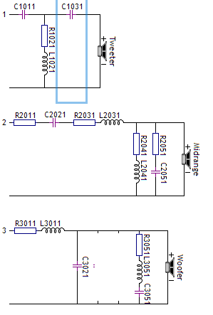

Wili, delicky ~300 a 3000, topologicky by melo zafungovat tohle:
[Image: 802-D2-v5-6-final.png]
S prubehem te Hiviny ti to vytvori akusticky mezi stredem a vyskou temer ctvrty rad.
Ta Hivi ma sice na 3k breakup, ale je to mekka membrana, nemusi to byt uplne blby. Stejne ta vyska nejde moc hnat dolu, tzn je lepsi kompromis to umistit kolem 3k.

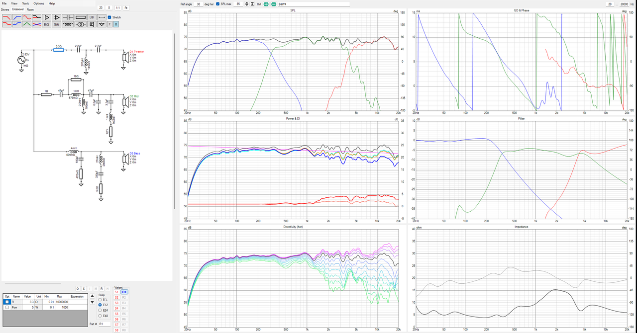

V&A 802Diy - Wili - 31. 7. 2023
dakujem vam vsetkym za velmi prinosne komentare a poznatky.
Kocour dakujem ti za konkretne rozpisane jednotlive body na co si dat pozor, budem sa tym inspirovat. Az si najdem cas vyskusam to meranie kazdeho repro samostatne v osi, ci to bude ine a o kolko bude rozdiel. No niesom si isty ci to bude mozne cez moj mikrofon, kedze acoustic timing reference som doteraz robil cez vyskac ktory bol v meracej ose Thinking asi by som si musel na toto kupit iny meraci mikrofon alebo robit reference cez repro ktory aktualne meram a u basovych by to zrejme bol problem pretoze ten referencny signal je dost vysokotonovy Grin no uvidim...
idem skusit nasimulovat zatial co mam odmerane podla toho co si napisal co to spravi.
Mam otazku na rlc v basovej casti. Vsimol som si ze si to aj ty robil vo vyhybke pre 802d ze si tam daval nejakych 330u + nejaka tlmivka s vysokou hodnotou. Je to len na kompenzaciu toho impedancneho peaku alebo to ma aj ine vyhody?

V&A 802Diy - Wili - 1. 8. 2023
jozy dakujem za podporu. Inak nie je to moj prvy projekt, reprosustav som postavil uz desiatky... ale je pravda ze nikdy som nerobil taketo extenzivne merania ako teraz, preto mam tolko otazok, v tomto som stale zaciatocnik.

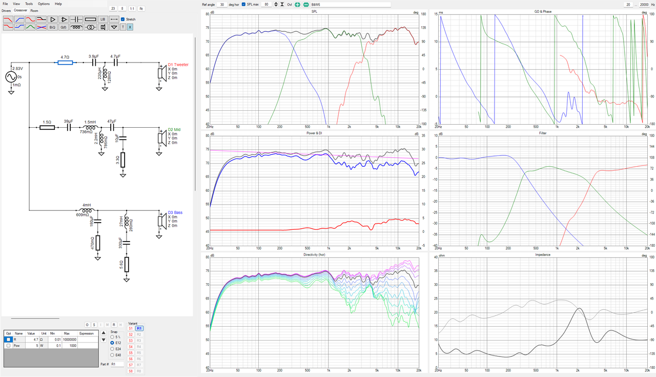

Mam dalsi nastrel. Strmejsie som orezal basy ako pisal Kocour na 300, stred dotiahnut na 3k este sa s tym skusim popasovat - mal som problemy s fazou, skusim to stiahnut nizsie zatial mam 4k. Strmejsie som nadpojil stred na basy ako radil godz, inak mi nesedela faza. Dost velky problem bolo, ze vzdy ked som chcel dopasovat vrch rozpadla sa mi faza na spodku. Tiez 2-3k pasmo cchelo byt strasne ukricane, musel som spravit akoby kompenzaciu bafflestepu na stredoch co tusim pomohlo, z hladiska impedancie to bolo trochu vseliake ale nejak sa to dopasovalo ze to funguje ako ma. Je to teraz lepsie? pripadne co spravit inak?

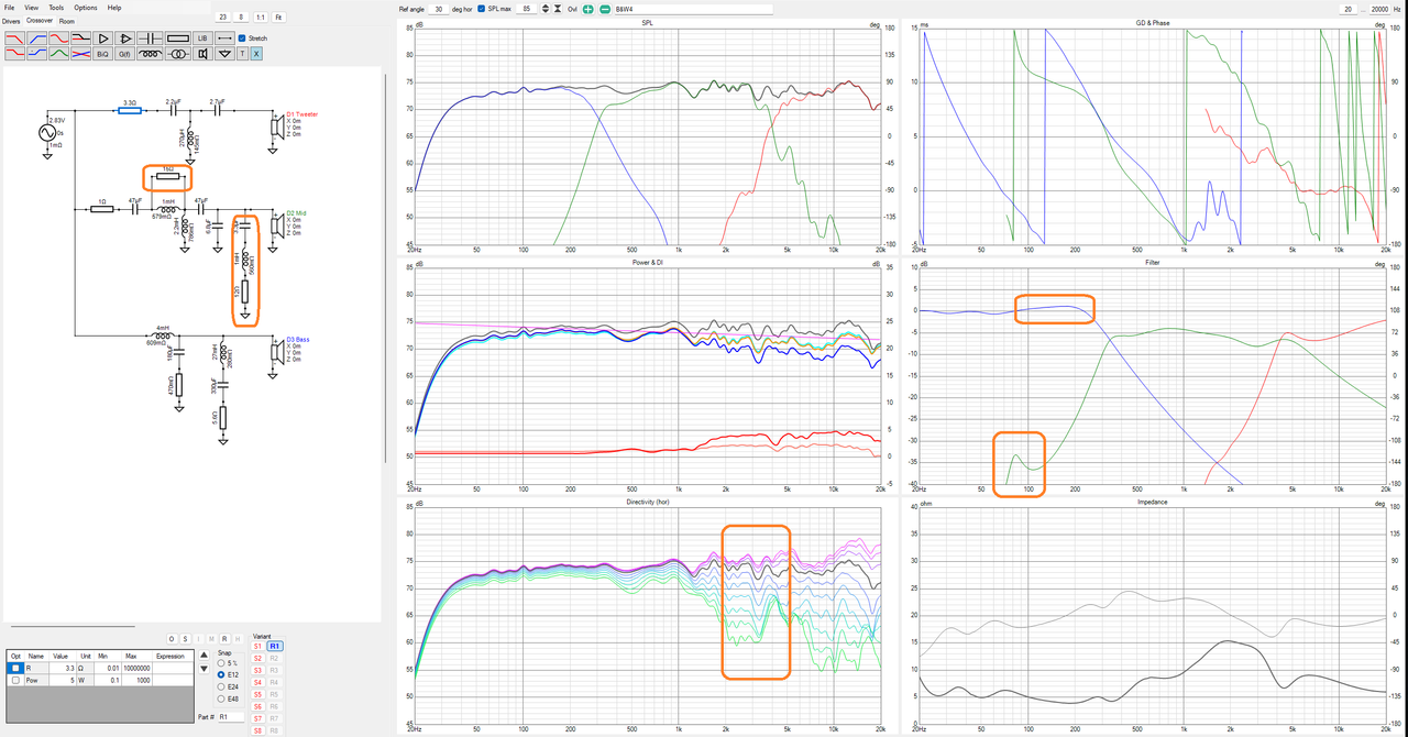

V&A 802Diy - Kocour - 1. 8. 2023
Oranzove to co se mi nelibi.
Oranzove z vyhybky odstran.
Horni delicku dej na 3k. Zlepsi se ti smerovky. Na gainu jasne vidis ze nahore ten stredak klopis malo.
Ty faze, to me teda toci, udelej s tim neco.
Co ten zdvih filtru na basech na asi 100-200Hz? pridej na hlavni civce.
Cele stredy i vysky pritlum.
[Image: Wili-vituix5a.png]

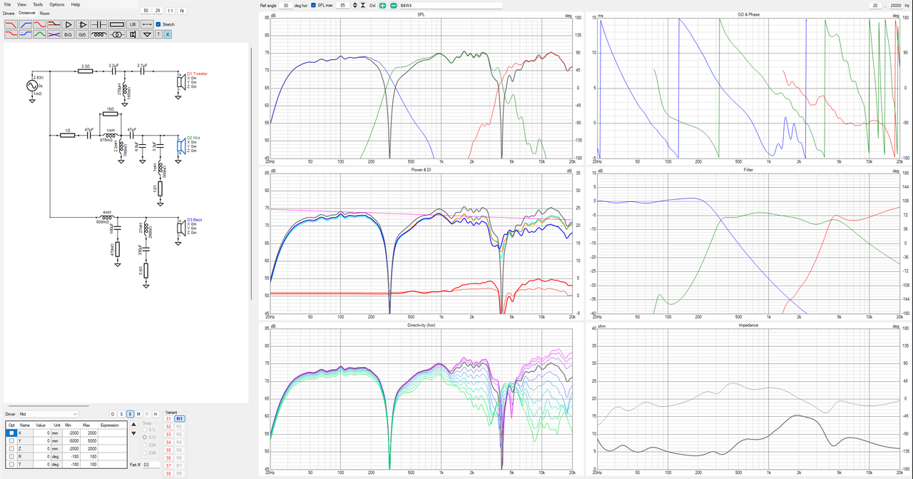

ja mam pocit ze je to o dost horsie Grin
pracovny subor:
https://drive.google.com/file/d/1UIQD5Dkgz8mMYthCmDorG8IJFmm3WBQ8/view?usp=sharing
[Image: vituix6.png]
este som zvazoval ci nemam meranie fazy zle, ale podla popisu ako merat s umikom mam vsetko spravne tak neviem... porovnaval som aj ostatne merania a vsade sa vsetko +-zhodovalo.
Mozno to mam fakt zle pomerane, az budem mat cas vyskusam samostatne stredobas a vysku a suradnice podla vituixu ako si pisal pred tym
Pripadne ako pokus cez nejaky shittymic skusim odmerat fazu cez loopback

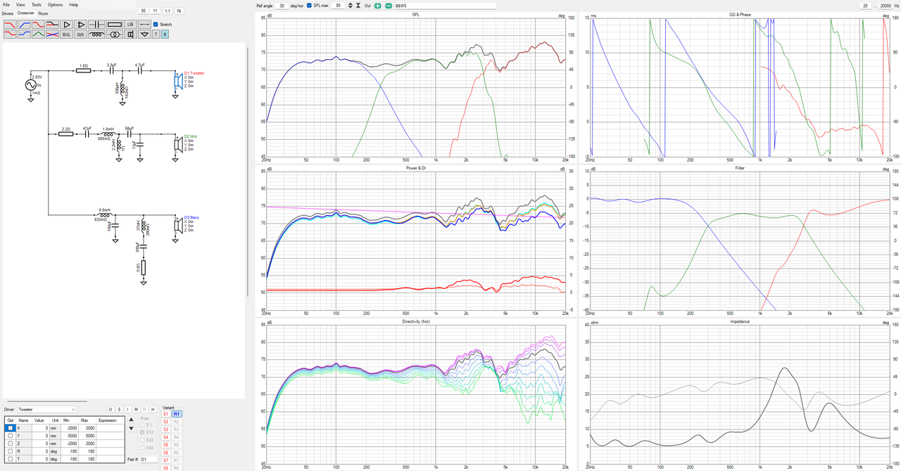

Protoze jsi to nechal vyhrbit!!!
Mas blbe zaklad, zadny rlc atd navic ti to nenapravi.
Jeste tomu musis dat hodne hodin prace.
K 12uF zkus pridat rezistor. 1.8mH zkus strcit az za 56uF. Atd. Je to pomerne jemna piplacka kousek po kousku. Nehrkej s hodnotama moc, sleduj i merne zlepseni.
Schema zvetsi a zbytecny cary odstran, at se to da cist.

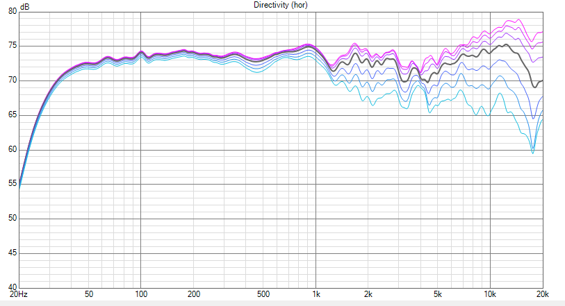

cim viac sa v tom vrtam tym viac som strateny uz mi z toho drbe...
Kocour co si mi zaramcekoval oranzovou v smerovej charakteristike, ono to nejde zladit aby vyzarovenie pod uhlami bolo konstantne, pretoze bezohladu na to ako to osekam alebo strmo oddelim alebo co porobim vo vyhybke jednoducho direktivita kaloty je uplne ina na tych 3khz ako u stredobasu...
neviem akym sposobom by som mal vyhybkou kalotu donutit aby pod istym uhlom vyzarovala menej? nejak potocit fazu alebo nieco ale nedari sa mi to...
Jediny najlepsi vysledok s direktivitou je ten vyssie aj to z dovodu ze tam stredobas ide vysoko az velmi nezmyselne hore. Ak urobim co mi vsetci radite aby som to strmo osekal vznikne prave tento problem.
Skusil som to "jednoduchsie" ako som najlepsie vedel a vysledok je nizsie, aj direktivita je ako tak ok az po 60, ale pri 70 a viac je to nahovno a velmi hrbate. Ak skompenzujem jedno, rozpadne sa druhe... toto mi pripada najlepsi kompromis
[Image: vituix7.png]
DI len po 60 nizsie... toho peaku na 4k sa neviem zbavit, resp. viem ale ked ho odstranim je tam diera co je asi horsie...
[Image: DI.png]
skusal som aj strmsie filtre ale mam pocit ze to neprinasalo zlepsenie

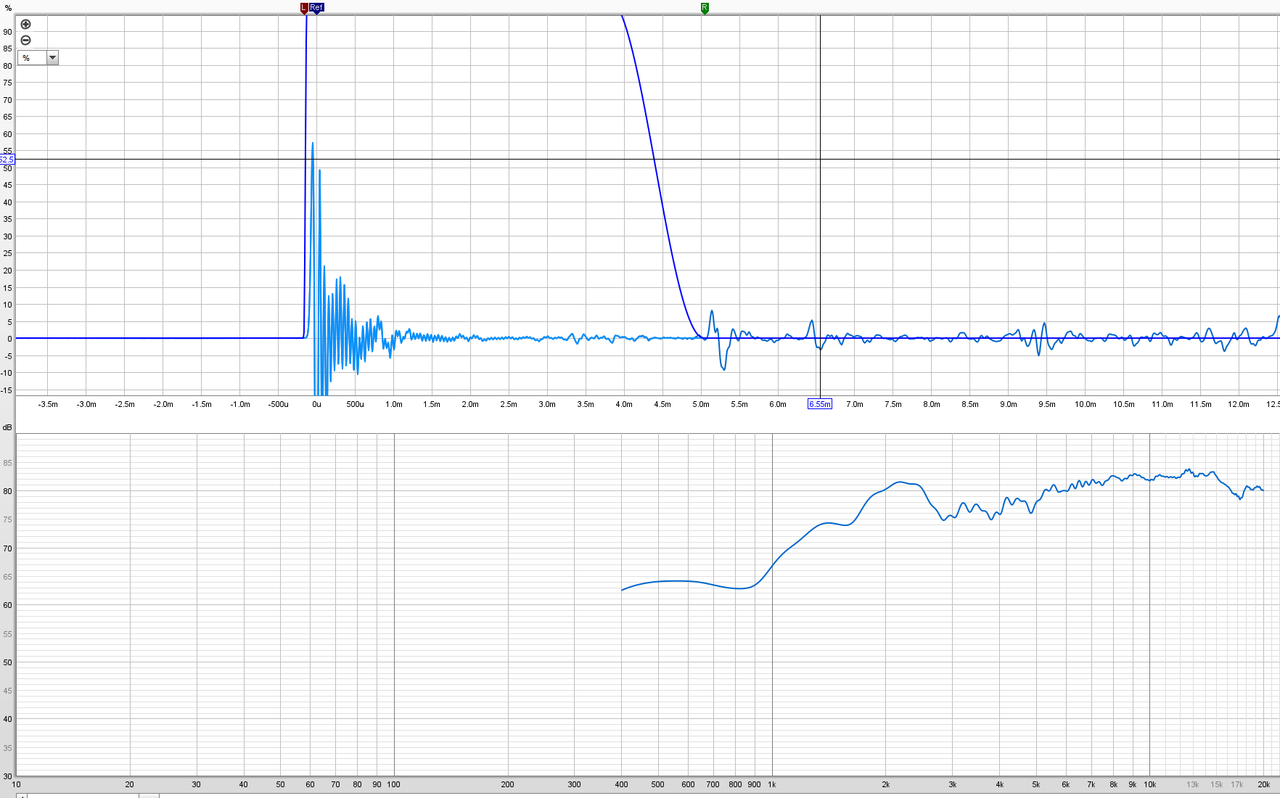

Bud si jistej, ze jsi umistil zacatky oken impulsu stejne, ze cely impuls je v okne.
ja som tiez na pochybach, s mojim meranim... ale ak menim zaciatok impulse window na ine miesto faza sa mi nemeni... mam to vzdy pred peakom vid nizsie.
Inak este som skusal pre kontrolu fazy zmerat repro paralelne, tento graf som importol do vituixu a zapojil vo vituixe jednotlive zmerane repro paralelne, graf sa cca zhodoval dost dobre.
[Image: IRwindow.png]
Kus impulsu je za 0. To vypada, ze ti to umistuje nejak automaticky.
Pokud nejak funguje ta timing reference, tak pri mereni z 1m bude impuls umisten na casove ose kolem 3ms.
on ten synchro impulz nie je sucastou impulzu, je to vraj v pripade desynchronizacie samplingu vystupu zvukovky voci zvukovej karte v usb mikrofone, pouzivam ale aj tak preistotu pre obidva stejnu tj. 48k
ak som spravne pochopil ak nastavovat okno v impulze je tesne pred zaciatok prveoh peaku a potom presne pred zaciatok prveho odrazu, ako je na obrazku vyssie.
porovnaval som fazu v ostatnych meraniach co som robil a namerana bola rovnako... ak budem mat cas urobim pokus a nakablujem nejaky shitty mikrofon s loopbackom do zvukovej karty co mi to pomera takto. Pripadne kupim nejaky lacnejsi meraci analogovy mic aspon pre overenie fazy
