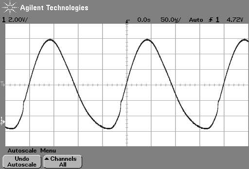

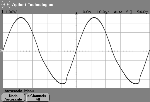

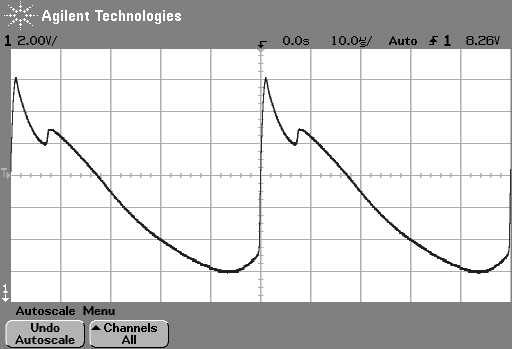

Nemám zájem kohokoliv topit, všichni chtěli grafy a přišla doba kdy vznikají tak tu jsou.
A tak pěkně to hraje! Jo, něco jiného je hrát a něco jiného měřit.
[Image: PRINT_03.BMP]
[Image: PRINT_02.BMP]
[Image: PRINT_01.BMP]
Je to jen dokumentaristika.

V postu 267 je první průběh jasně zobrazující špatně nastavený klidový proud,
druhý a třetí průběh jsou reakce nadproudových ochran při práci do tvrdého zkratu, nebo velmi nízkého odporu,
když někdo neumí ani správně sestavit modul, ani nastavit klidový proud a ostatně ani zajistit férové měřicí podmínky, neměl by učit.

To se mi jen zdá:
1. V postu 267 není ALDAX
2. První průběh jasně zobrazující frekvenci 5kHz
3. Druhý a třetí průběh jsou měřeny při 10kHz a 20kHz
To je tak složité to 65km od Rožnova poznat?
