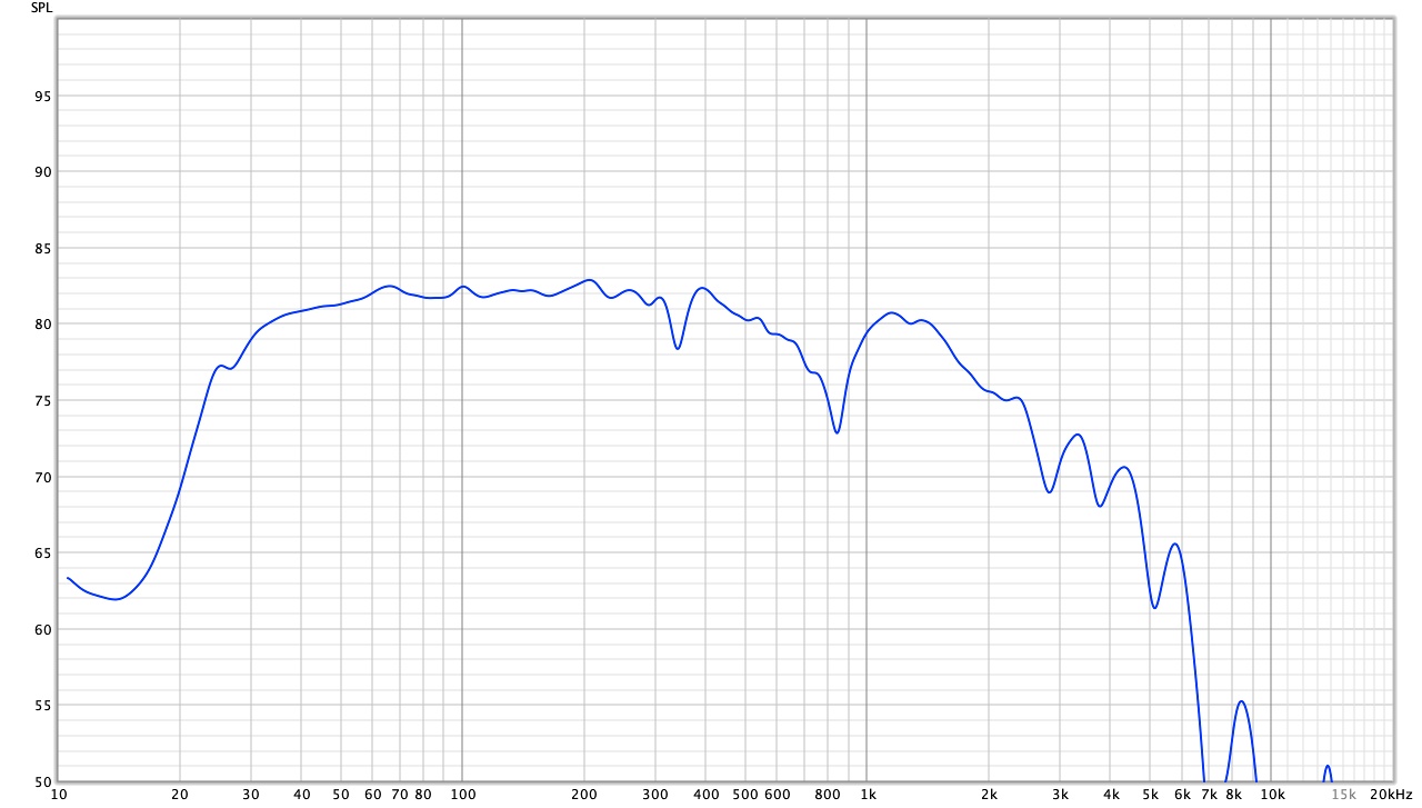

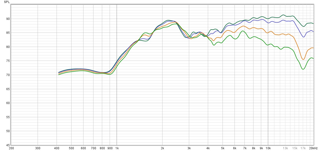

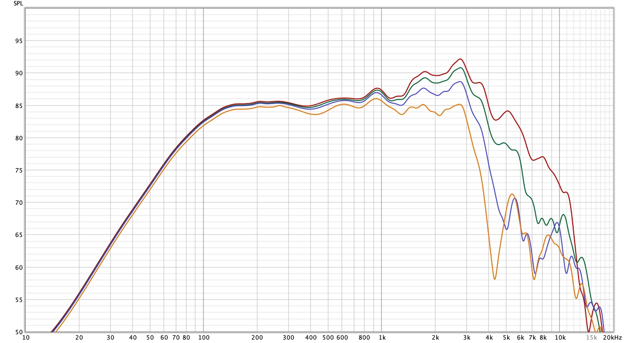

koho zaujima charakteristika a nechce stahovat txt hore tak nizsie davam obrazky, merane 1m daleko asi 1-2cm pod vyskacom:
Basy + natrubok + bafflestep (nearfiled poskladane meranie) doladene urovnou na farfield basovej casti:
[Image: bass.jpg]
Stredy nearfield + bs dolepeny k farfield 0°/15°/30°/45°:
[Image: mid.jpg]

Vysky 0°/15°/30°/45°: (pre porovnanie s original b&w diamondom meranym od Koucoura )
[Image: tweeter.jpg]

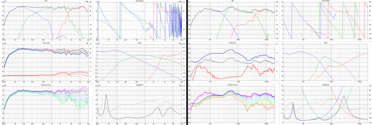

pomaly sa skusam hrat s vituixcadom ale skor stylom pokus/omyl Grin trochu si niesom isty fazou vyskac / stredobas a tiez ako vysoko nechat stredobas ist, mam pocit ze to ma dost velky vplyv na smerovu charakteristiku Thinking resp. DI asi sa s tym budem musiet dlhsie pohrat...
pripadne rad privitam nejake tipy co s cim a jak a idealne aj preco Grandpa zatial moje poznatky:
1) na stredobase je rezonancia na 5k takze by bolo dobre ju ufiknut prec delenim a pripadne este utlmit rlc
2) stredobas na 3,5k pada prudko dole takze by to tu bolo dobre delit niekde ak s tym faza bude suhlasit
3) vyskac by som chcel delit cim vyssie aby prezil a zaroven aby som eliminoval peak na 2,5k, resp. lavor na 3-4k bude asi difrakcia?
[Image: vituix.png]
[Image: vituix2.png]

Len tak v kratkosti. V tom subore merani mi akosi chyba meranie basakov pod uhlom, ok mozme sa tvarit, ze je to vsetko do povedzme 300Hz rovnake na basoch a smerovost vyssie na zaciatok odignorujeme.
Co je toto: BBass+port nearfieldBFstep - co vsetko je v tom zahrnute?
Inak nf zmeraj aj pre stred. A tie fazy su take nejake, neviem ci uplne ok. Myslim, ze to meranie budes musiet cele zopakovat a prehodnotit cely postup merania basakov, portov, nf, ff. Ja by som siel v pripade, ze meras z juedneho miesta asi cesotu, ze by som spojil basaky tak ako budu (myslim, ze si chcel seriovo). Zmeral ff oboch takto spolu (aj pod uhlami), potom nf jedneho a nf druheho, a nakoniec nf natrubku. Potom by som to vo vituixe pospajal. V scheme by to vystupovbalo ako jeden menic. Druha moznost kazdy menic zvlast a to ff aj pod uhlami, nf, nf natrubku. To iste pre druhy. V scheme by vystupovali 2 menice. Tu moze byt problem ovlpyvnovania sa menicov navzajom. Jeden voci druhemo sa budu chovat ako pasivna membrana. Co je lepsie neviem, urcite sa casom vyjadri niekto ako Kocour, ktory s tym ma viac skusensoti. Aj ked on ti poradi asi 3 moznost a to meranie kazdeho menica v jeho vyske (myslene vsetky aj stred a vysku) a potom zadavanie suradnic.
Dufam, ze som tu v tej rychlosti nenapisal nejaku kravinu..pripadne ma niekto zkoriguje.

meranie woofrov pod ulhom som nerobil prave z dovodu ze by to bolo rovnake...
ten dlhy meraci nazov je nearfiled meranie ktore zahrnuje meranie oboch zapojenych do serie:
-fr krivku horneho nearfiled basaku
-fr krivku bassreflexu
toto spojene dokopy tak ze som znasobil basaky (+6dB, ale kedze pri merani funguju oba neviem ci by som nemal dat len +3 Thinking no ak v rewe spojim 2x to iste je to +6) a potom podla plochy sd(2x210cm) vs plochy natrubku (85cm) ubral natrubok o 7dB /// 20log[(85/420)^-2]
potom celu spojenu krivku som skompenzoval na bafflestep 31x61cm. Vsetko robene priamo v rew nie vo vituixe.
aby som videl fazu v referencnej meracej pozicii je tam meranie Bass 0deg, je to ale ciastocne nahovno pretoze pod 300Hz mam odrazy. Ak som chcel spojit nearfield spomenuty vyssie s farfieldom (bass 0deg) tak mi to ale neslo lebo sa mi tam nejako bila faza a nechcelo to nejak spojit ako by som chcel. Preto som zvazoval ze tuto fazu zrejme ani nemam ako odmerat a mozno by pomohlo pouzit fazu ako "derived" cez meranie vsetkych repro paralelne a dopasovat Thinking
mam aj meranie uprostred medzi wooframi akoby kvazi nearfield asi 10-15cm od ozvuvnice uprostred medzi wooframi ale zas je to nearfield takze z hladiska fazy mi to nepomoze. Zaujimalo by ma ako v domacich podmienkach pomerat rozumne cokolvek pod 200hz. Asi jedine vonku na dvore alebo ja neviem...
Faza je na vsetkych farfield merana cez acoustic timing reference cez L kanal na ktory bol napojeny tweeter, na R kanale som meral pripojeny repro.
Stred robeny podobne ako bass vyssie ale s tym ze tam niesu take nizke fr a s fazou nebol problem a nie je tam ani natrubok takze len nearfield s kompenzovanym bafflestepom spojeny s farfieldom.

Neviem ci ten postup co si pouzil na spajanie nf+ff+bs basovych repro je korektny. Netvrdim, ze nie. Momentalne niesom v stave to rozlusknut. To meranie fazy tiez neviem ci je ok, ja meram v arte 2-kanalovo, cize tu asi nemozem sluzit. Ja radsej meram basove repro aj mimo os.
Tu som nieco skusil:
[Image: v001.jpg]
Ale upozornujem, ze je to hruby nastrel (trvalo to asi 20 minut), zmerane pod malo uhlami (fakt by si to hoc po tych 15st ale aspon do 90st mohol zmerat), cize power response a DI bude v skutocnosti ine. Impedancia pada na 600Hz na 4ohm, co tiez nieje idealne a sfazovane to podla dodanych merani je na prechode stred-vyska celkom ok, po prepolovani prepad cca 20dB (odcitat z toho grafu fazy v stupnoch sa mi to nechcelo Smile). Sfazovanie bas vyska sa mi zatial nepodarilo nepoadrilo a pokracovat a snazit o nieco lepsie sa ja s tymito datami uz asi nebudem.
PS: na basy som pouzil subor BBass+port nearfieldBFstep. Je dost mozne, ze cele to je zle a uplne nepouzitelne.

jozy dakujem za tvoje postrehy. Ako si vo vituixe zmenil target v DI a preco si ho dal v tak klesajucej tendencii? ja tam mam stale len rovnu ciaru Thinking tiez dole v smerovkach ta zvyraznena tlusta je 30 alebo aky uhol?
inak aby ti sedeli urovne musis pouzit farfield basaku 0deg, ak pouzijes tu nearfield spajanu krivku nebudu ti vobec sediet hlasitosti a ani faza, alebo to si nejak priamo vo vituixe upravoval asi ze? lebo vidim ze stredy mas uz utlmene

Target tak, ze ctrl+mysou kliiknes tam, kde ho chces mat. Strmost si upravis tak ze presunies zaciatok a konec. Preco taka ti mozno niekto vysvetli - v kratkosti pokles 1dB/okt vychadza posluchovo prijatelne, ja radsej davm viac, tak 1.2dB/okt, viac mi to vyhovuje na ucho. Sice na prve pocutie to nezaujme, ale po 4 hodinach z toho potom neboli hlava Smile
Ano je to pre 30 stupnov. To sa nastavuje hore, na vrchnej liste, ze pre aky uhol to zobrazuje. skus menit, uvidis, pochopis. - Ref angle
No super co sa tyka tych urovni, cize ten moj navrh moze ist do kosa Smile

Jozy diky za tipy s vituixom, uz som vsetko nasiel a vyuzil. Inak vsimol som si v navrhu vyssie ze si daval utlm az pred samotne reproduktory, ma to nejaku vyhodu ze to takto robis? ak sa to da pred prvy HP filter tak to prospeje celkovej impedancii lepsie, alebo nie?
edit4: pri hodeni do vituixu som si vsimol ze na basoch mam trochu hrb na 300hz ale mam podozrenie ze sa jedna o nascitany prvy odraz kvoli predlzenej IR Thinking bal som sa ju posunut ze stratim fazu, ta sa ale celkom dopocitala, tak som zmensil IR okno tesne pred prvy odraz aby ma ten hrb nesral a potiahol nearfield az potial. Vyzera to tak ze sa faza dopocitala dobre a sprava sa to podobne ako v merani s dlhym IR len s tym ze nemam hrb od odrazov...
asi to mam konecne dobre! Grin
https://drive.google.com/file/d/1p-tih33SKfrEJ5KSEK8jC_ioH0Z_fQo6/view?usp=sharing
dalsi nastrel + invertovany stred:
[Image: vituix3.png] [Image: vituix3invert.png]
ma niekto nejake tipy co urobit inak / lepsie?

Godz, takze meranie napravo je lepsie ako to nalavo, tak? v tom pripade asi fakt neviem citat grafy a netusim co robim Shy Thinking Nemyslim to zle, ale ak sa pletiem vysvetlis mi to prosim? Je tu vela suvislosti a mozno mi nieco unika.
[Image: compare.png]
V&A 802Diy - godz - 31. 7. 2023
Čo nevidíš rozdiely v strmostiach a v napojení woofer - mid? To meranie vpravo je od Kocoura a ešte si k tomu postni to, ako to vyzerá po úprave výhybky. Delička woofer - mid je veľmi dôležitá, pretože sa nachádza uprostred základného akustického pásma. Ak nevieš malé "a" má 440 Hz a tam kde to delíš je veľká časť základných hudobných tónov. Celá stredovýšková časť vykazuje podobné nedostatky v smerovosti ako originál od BW. A je to spôsobené tým "exkluzívnym" tvarom. Mlho, dyť už tady o tom dobrou čtvrhodinu mluvíme ! Vyrobil si napodobeninu BW a podarilo sa ti akurát tak napodobniť všetky nedostatky originálu. Okrem toho, Kocour to meral v rozsahu 0-180 stupňov, je to presnejšie. Apropo, originál má povrchovku spracovanú veľmi profesiokálne a používa veľmi dobré meniče. Moja rada znie: prerob stredovýškovú časť, daj tomu iný rozumný tvar a použi niektorý z dostupných zvukovodov pre výšku a nebudeš sa stačiť čudovať ...

Wili, v #275 se prirovnavas k BW v origo stavu, to nechces. Mrkni trochu niz jak to ma vypadat, cast o upgradu.
Par rychlych rad, vysvetleni po me nechtejte, sam jsem si to proslapaval roky:
1. Kazdy menic v ose, ve Vituixu zadat souradnice. Je to zasadni pro 3p atd kde jsou menice dal od sebe. Ty dva basaky spoj jak budou a mic mezi nimi, neni to idealni, ale co uz.
2. Vytahni to mereni ven, at mas co nejdelsi okno. Na napojovani NF se zatim vykasli.
3. Basaky asi budes chtit naladit niz, bude to prizniveji znit v mistnosti.
4. stredova sekce chce zvysit strmost nahore, pak se ti potkaji faze.
5. utlumy neres Lpadama, je to zbytecna crcacka. Pokud treba, tak dej na zacatek sekce rezistor. S tim se pracuje nejlepe. Vyskac ti stejne asi vyjde bez rezistoru, za coz budes zvukove rad, a stredak asi taky, protoze utlum se da realizovat rozumnym Rdc civek. Opet zvukove prinos.
6. ty mereni stred a vyska nejsou blby, jasny, ukazuje to to o cem jsme se bavili, ale je to skombinovatelny.
7. mereni basaku je blbe, je to uz hodne pod uhlem, proto vrsek pada. Proto viz bod 1.
8. bud si s tim usb micem hodne jistej ze mas faze mereny spravne. Nekompenzuj travel time uplne, lip se na tu fazi kouka a sklada se to.
