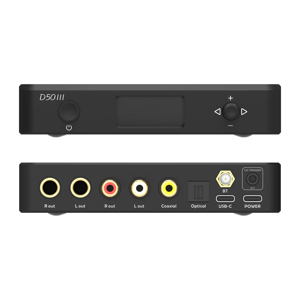

U D50III je to uplně jedno má dva USB-C jeden je na data a druhej jen na ext napájení kde jsou zapojený jen +5V a Gnd,mě tedy vyhovuje mnohem více klasický 5,5mm souosý konektor jaký měla předchozí gnerace ,neb ty uesbécéčka jsou konektory fakt nahovno, pokud se to častěji přepojuje "zeserou se" jako u mobilů..

Pani, ďakujem za doplnujuce info k USB. V DIY som to zatial nepotreboval riešiť tak som sa s tym nestretol.
K tej D 50III si spravim DIY (ultra low noise zdroj).
