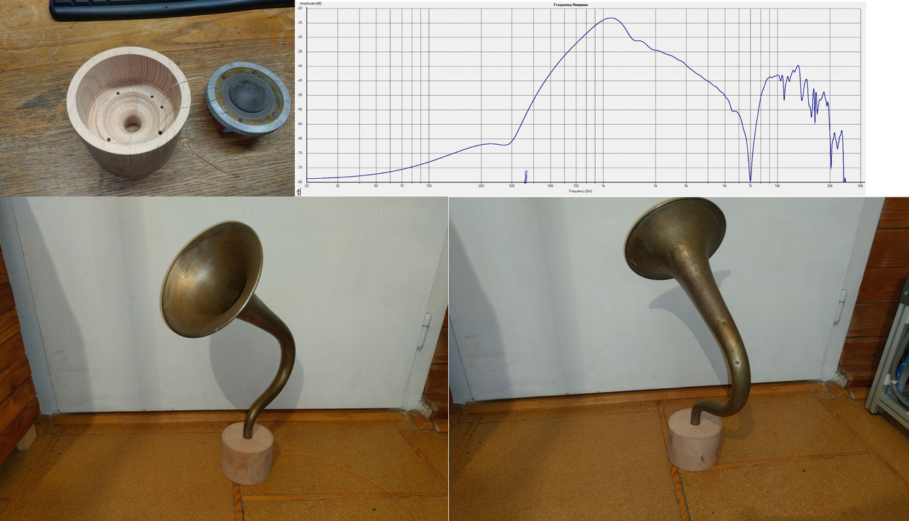

Čo ste dnes urobili, kúpili alebo čím ste si spravili radosť... - DaVidsob - 26. 1. 2025 Ahoj zkusil jsem si ze srandy z dílů co se mi to povalovali vyrobit hornovej reproduktor, ten kalotovej střeďák je driver z tesláckýho pouličního amplionu, ta horna je nevim z čeho, asi z nějakýho historickýho gramofonu či fonografu a to dřevěný tělo jsem si udělal na soustružku, zkusil jsem to i změřit, frekvenční charakteristika je teda pěkně k zblití, bohužel jsem neměřil samotnej driver, v týhle chvíli je už celkem problém to rozebrat, ale nehce se mi věřit, že by měl sám o sobě takovej útlum na 7 KHz, nevím kde se to tam bere tenhleten strmej propad, když se na 80 Hz přidá 36dB tak to i docela jakštakš basuje, ale musí se nosem hlídat cívka, vydrží toho ale dost ten měnič
