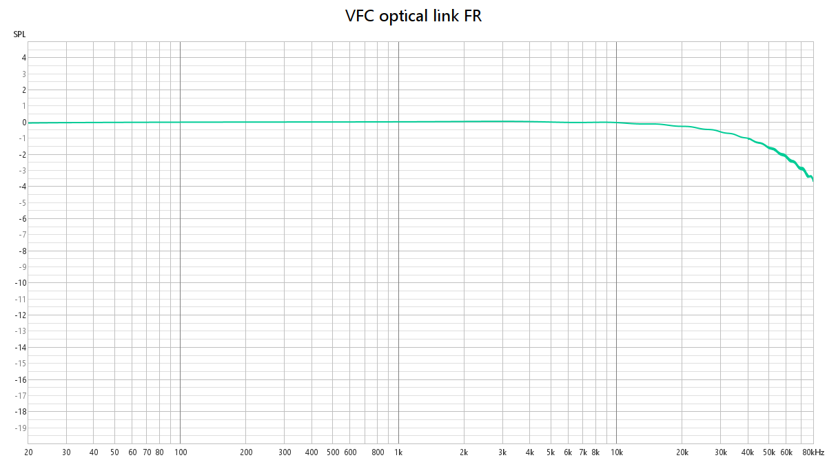

Čo ste dnes urobili, kúpili alebo čím ste si spravili radosť... - PMA - 16. 10. 2024 Trochu jsem si pohrál s "historickými" obvody - pořád to funguje, a dobře .http://www.philbrickarchive.org/an-6_application_bulletin.pdf Nedá mi to, ale takhle ten 50 let starý VFC převodník Teledyne Philbrick, následovaný opto linkou HFBR-1521 + HFBR-2521, dále MKO 74121 a 2RC dolní propust přenáší audio signál ![]() ![]() Zkreslení lepší, než většina lamp, spektrum čisté, čistší než většina AVR. Prostě to historické řešení přenosu s impulsovou frekvenční modulací v pohodě funguje na audio. Class D přenos s 50 let starým převodníkem a 40 let starým mým bastl modulem .Obdélník

Čo ste dnes urobili, kúpili alebo čím ste si spravili radosť... - PMA - 17. 10. 2024 Hraje to úplně normálně a v pohodě, koukám na to jako blázen. Vzít princip a dalo by se to samozřejmě vylepšit. Zkreslení vůbec nezávisí na kmitočtu, v IMD 19+20kHz jsou sukýnky minimální a dominuje rozdílová H2 ve velkosti shodné s THD. THD začíná na cca 0.02% a pro plný rozsah je cca 1%. Šum menší, než z RIAA zesilovače. Kmitočtovu charakteristiku určuje pasivní 2RC filtr. Žádné problémy s přebuzením, zrcadly a podobně. Trochu podobné DSD, ale není tam ten zdvih v ultrazvukovém šumu, viz: https://pmacura.cz/Teledyne-4705+HFBR+MKO+2RC_THD1kBW22k.png Datasheet převodníku: https://pmacura.cz/Philbrick_4705.pdf Kdysi to byla jediná spolehlivá cesta, jak přenášet po optickém vlákně s dostatečnou přesností a rychlostí analogový signál. ADC a DACy byly v plenkách. Čo ste dnes urobili, kúpili alebo čím ste si spravili radosť... - PMA - 18. 10. 2024 Založil jsem k tomu vlákno na ASR: https://www.audiosciencereview.com/forum/index.php?threads/analog-audio-signal-transmission-via-optical-fibre-with-test-files.57826/ Čo ste dnes urobili, kúpili alebo čím ste si spravili radosť... - 1watt - 18. 10. 2024 Promiň PMA, ale snad už ty víš, že jsme ve směs hluší lidé a bez přímého porovnání nepoznáme motorovku od cirkulárky, nadnešeně řečeno. Řešení od amerikámů bylo technicky správně, ať na to můžeš koukat, tedy slyšet, jako blázen. Další otázka je, jestli tě to a bo dalším lidem bude zvukově vyhovovat než nějaké jiné spávné řešení. Píšeš "Trochu podobné DSD, ale není tam ten zdvih v ultrazvukovém šumu" Takže řešení z doby klacka je v mnoha případech, lépe udělané, než řešení "dnešních dnů"?

Čo ste dnes urobili, kúpili alebo čím ste si spravili radosť... - PMA - 19. 10. 2024 miero napsal:DSD64 ma bitrate pre jeden kanal 1.411206Mbps, co. bude zrejme vyssia hodnota nez ten prevodnik co ukazuje pma. Nedá se to takhle srovnávat. Je to trochu jiný princip přenosu a spektra jsou jiná. VFC nepoužívá žádné složité modulátory. Impulsní kmitočtová modulace je sled impulsů konstantní šířky s proměnnou frekvencí, střední hodnota je přímo úměrná vstupnímu napětí. Přenos je čistě analogový, kmitočet odpovídá napětí spojitě, bez kvantifikace. s 4MHz VFC jsem dělal přenos DC - 400kHz. Trochu jsem si ještě hrál, s konkrétním archaickým VFC 4705 je limit linearity toto: FR Tě možná překvapí, je to DC - 70 kHz v tomto nasavení 4705 ![]() Think different, to je naše heslo . Opisovat nestačí.
Čo ste dnes urobili, kúpili alebo čím ste si spravili radosť... - miero - 19. 10. 2024 A tie nabezne hrany impulzov su synchronizovane s nejakymi internymi hodinami, alebo ten zaciatok impulzu zavisi len na vstupe a hodiny urcia len dlzku impulzu? Resp. s akou frekvenciou by sa to muselo samplovat, aby to slo digitalne “ulozit”? Čo ste dnes urobili, kúpili alebo čím ste si spravili radosť... - PMA - 21. 10. 2024 Je vidět generační propast v přístupu k obvodařině. Tam žádný hodiny nejsou, “tam vždycky sedí Maurentz” . Jestli to pomůže, tak princip analogového VFC převodníku jsem před několika dekádami popsal ve Sdělovací technice, včetně vyrobeného vzorku z lidodemo součástek -https://pmacura.cz/img457_ST_5_1986.pdf Je to stejný princip jako Teledyne nebo Burr Brown VFC. Sled impulsů běží volně bez jakýchkoliv hodin a opakovací kmitočet určuje nabíjení kondenzátoru konstantním proudem, víc prosím v tom článku, opisovat to sem nemá cenu. Na přijímací straně se spouští impulsy konstantní šířky sestupnou hranou impulsu z modulu opto přijímače, který má výstup kompatibilní s TTL logikou. Chápu, že pro generaci vyrostlou na čistě digitálních přenosech je to asi jako bych mluvil swahilsky .

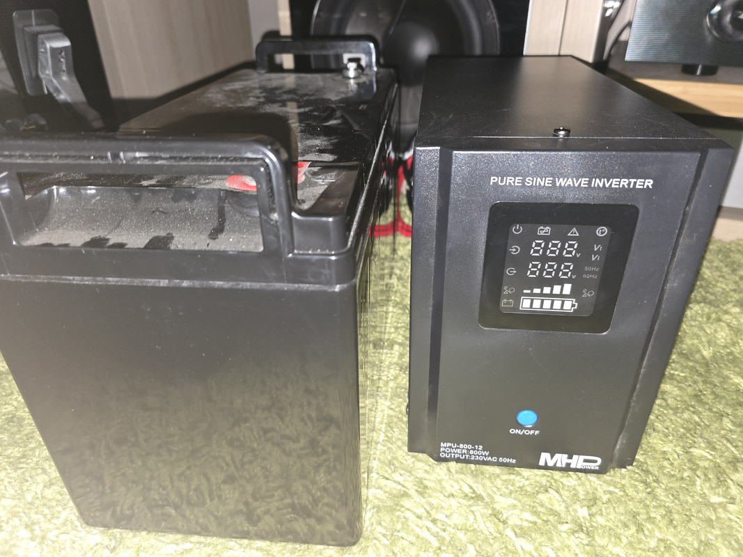

Čo ste dnes urobili, kúpili alebo čím ste si spravili radosť... - bastl - 23. 10. 2024 Přemístil jsem si z práce jednu fungl novou pure sine wave, tak když bude čas otestuju zda se koná zvukový přínos.
Čo ste dnes urobili, kúpili alebo čím ste si spravili radosť... - kaed - 23. 10. 2024 Než začneš, zkoukni osciloskopem nebo aspoň zvukovkou to "pure sine" abys nebyl překvapenej. Běžně je nosná okolo 20kHz a není úplně odfiltrovaná... Čo ste dnes urobili, kúpili alebo čím ste si spravili radosť... - bastl - 24. 10. 2024 To už nedám. Měl jsem ho tu půjčenej kvuli zesiku ale už je fuč. Čo ste dnes urobili, kúpili alebo čím ste si spravili radosť... - Digiting - 25. 10. 2024 K dosud postaveným i budoucím zesilovačům připravovány sady žákovských reproboxů, jež budou dostupné i jako stavebnice. Zde ukázka se dvěma širokopásmovými reproduktory 100 mm a přepínáním impedance 2/4/8 ohmů. Určeno pro Technický kroužek a žáky SPŠ. https://www.technickykrouzek.cz/fotoweb/20241025-reproboxy2x100/reproboxy2x100.jpg Postaveno bude cca sedm párů reproboxů různých koncepcí a vybrány jako žákovské stavebnice budou dva až tři páry. Samozřejmě všechno nyní za své, ale to je již zvyklostní povinnost. Jeden z benefitů tohoto činění je, že ač v té věci málem harcovník, těším se na stavbu i výsledky stejně, jako když mně bylo 14 let a hořel jsem touhou postavit si svoje první reproboxy. Tudíž mozek i tělo jsou omývány příbojem eustresu, což je druh lázeňské sebeprocedury. Čo ste dnes urobili, kúpili alebo čím ste si spravili radosť... - simajuricek - 26. 10. 2024 tak splneny dalsi maly sen... Mesa/Boogie .50 Caliber +, r.v. cca 1988. vyplata v kybli ![]()
