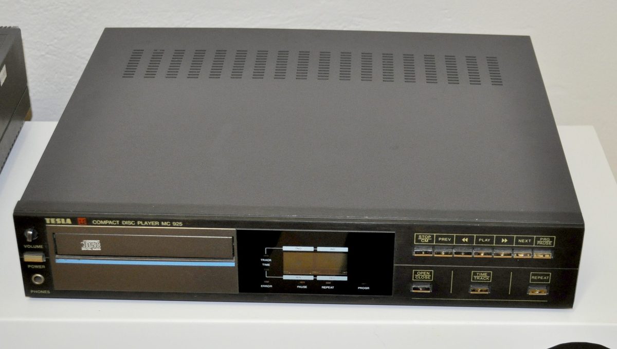

Tesla VRÚSE vyvinula CD prehrávač MC925 "ESTONIA", ktorý sa dokonca v zväze aj vyrábal, a vyskytuje sa tam pomerne často, u nás viem iba o jedinom kuse, ktorý je v expozícií STM. http://www.radiohistoria.sk/Oldradio/main.nsf/wcatalid/8C6569CD41741522C12577BC00637687/$file/MC925.jpg

Tady ještě pár fotek Estonie
[Image: 5760_40087095.jpg] [Image: 5760_40087060.jpg] [Image: 5760_40086955.jpg] [Image: 5760_40087035.jpg]

JEEE, tak tu estoniu bych chtel :-)
Celkem zajimavy kousek a ja mel zato, ze to 911 byl posledni model. Da se vubec nekde sehnat?

Nebylo by marné někde Estonii sehnat a porovnat třeba s 900, 901, 902 nebo 911....
