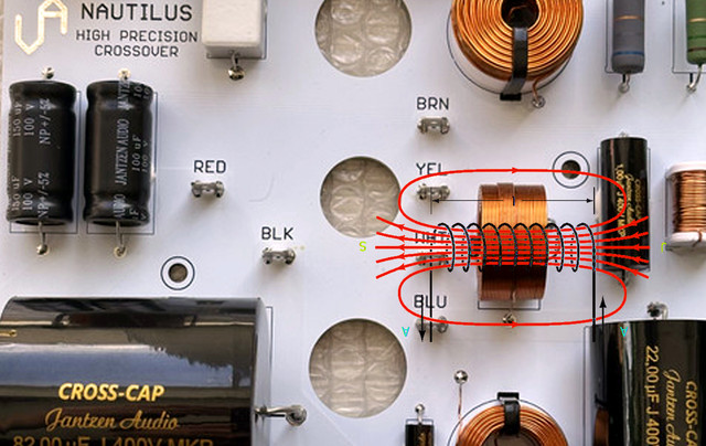

[Image: pole-cievky.jpg]
"a pre rypalov - vsetky srubky budu nerezove, nemagneticke"..."
A ja sa pýtam : "sú nerezové aj terminály umiestnené v magnetických poliach cievok, a budú imúnne aj vodiče, ktoré z tých terminálov povedú už rovno k meničom? Umiestnenie tých pripojení (výstupov) do stredu nie je najšťastnejšie. Ako sa správa vodič v magnetickom poli?
Moje Nautilusy - jardag69 - 24. 4. 2026
Tak jedině 90° Fastony a rychle pryč od cívky.
Moje Nautilusy - therion - 24. 4. 2026
Jakykoli kov bude indukcnost ovlivnovat:
https://www.audioweb.cz/showthread.php?tid=25244&pid=414535#pid414535
Jde jen oto jak moc se to projevi v realu
Moje Nautilusy - Wili - 24. 4. 2026
je tam vsade med a fastony su mosadzne… vsetko je voci vsetkemu kolmo ako len slo, lepsie sa to uz rozmiestnit nedalo. Chcel som dat cievky na okraj dosky ale tie kondenzatory by v strede nevosli orientaciou voci zbytku. Suvisi tam vsetko so vsetkym a pocet zavitov na velmi velkych foliakoch tiez nie je zanedbatelny takze vacsina je orientovana tiez…
ci bude indukcnost vyssia alebo nizsia vplyvom nemagnetickeho kovu vzdialeneho par cm od cievky o nula nula prd % je uplne jedno… skor ide o to aby feromagneticky kov nevniesol skreslenie. Jedno alebo druhe ale nikto nikdy posluchom nema sancu rozonat Smile

Všem teoretikům bych doporučil změřit, co diskutovaný faston nebo kus drátu skutečně udělá s indukčností cívky... těžko měřitelné nic resp. míň, než je tolerance cívky

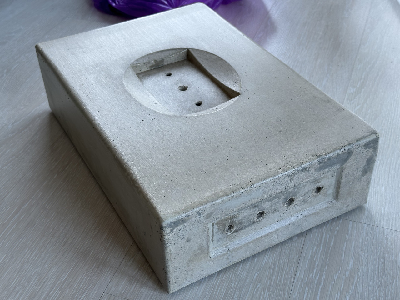

Zalial som podstavce. Trochu som podcenil vytlakovu silu betonu a ta dutina chcela velmi ochotne vyplavat - ako som ju ale napchal spat neviem ci som sa spravne trafil do silikonoveho sedla, takze bud sa to cele pokazilo alebo to dopadne dobre… cista loteria, som velmi zvedavy a rozobrat to samozrejme nemozem aby sa to nerozpadlo takze mi ostava len cakat a dufat.
najviac ma prekvapil vypocet potrebneho mnozstva suchej zmesi… tie nadoby opticky vyzeraju byt celkom malicke a bez dutiny to do kazdej chcelo 9L betonu, takze pre dve formy bolo treba 36kg betonoveho premixu (1,5 balika!!!) ledva mi to voslo do kyblu a ked som videl vedla seba formy a ten velky kybel plny betonu az po okraj neveril by som ze to tam fakt vojde - ale vypocty neklamali Grin nic sa nezvysilo, nechapem Ears

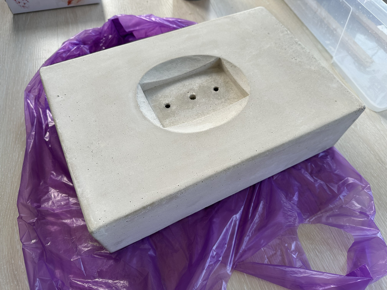

Vyzera to fajn, sice sem tam su trochu vacsie bubinky (mal som trochu tuhsiu zmes a vibrovat to neslo - bolo to prilis tazke) ale inak stredove sedlo pasuje. Male nedokonalosti som opravil cementovou sparovacou hmotou. Este to necham aspon tyzden nalozene vo vode aby poriadne vytvrdol beton. Potom to jemne prebrusim a nalakujem parketovym polyuretanom:

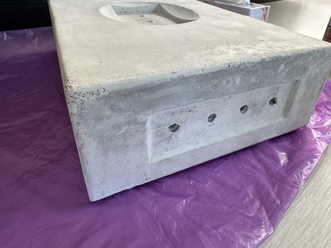

Moje Nautilusy - Wili - 30. 4. 2026
vytvrdnute betony:
[Image: IMG-3380.jpg]
zo zadnej strany bolo viac bublin a musel som to trochu opravit, pouzil som sparovaciu hmotu. Vyzera to vseliako a skor to pripomina nejaku rimsku stavbu, ale zo zadu sa na to az tak nebudem pozerat Grin cim dlhsie to ale zreje tym je to svetlejsie...

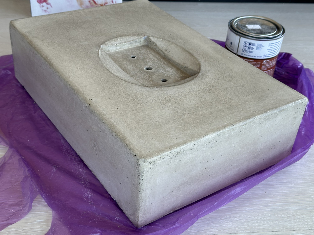

No a kedze je to uz celkom pevne a pevnejsie mi to netreba a nechce sa mi cakat tak som to nalakoval, zatial dve vrstvy parketoveho vodneho polyuretanu...

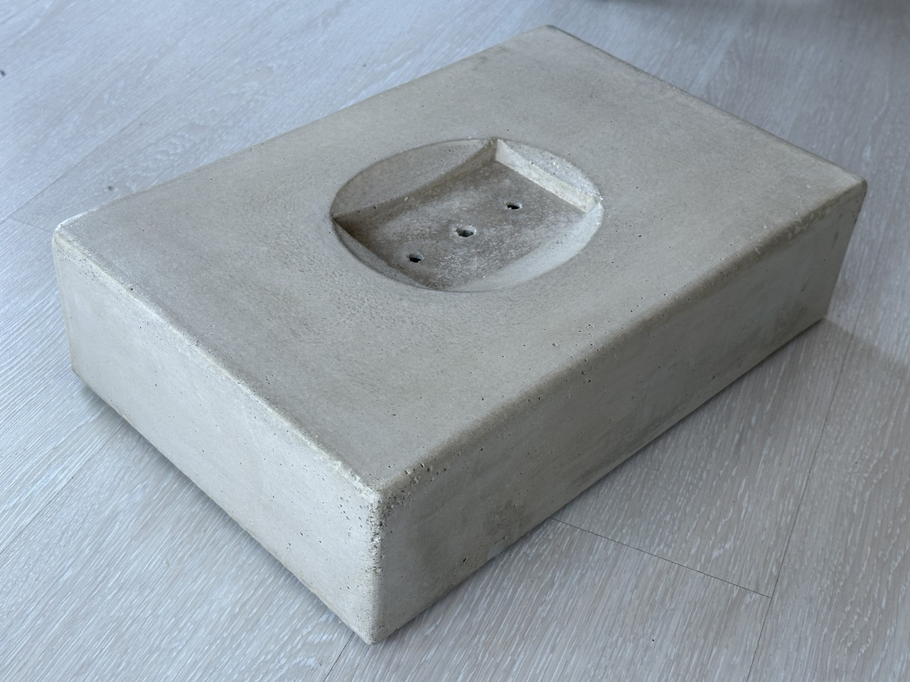

vyschnuty lak:
[Image: IMG-3391.jpg]
