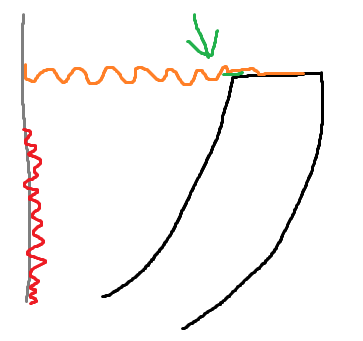

Skús opatrne mechanicky pohybovať membránu a sledovať, či sa stredička niekde na okraji pri koši alebo pri kmitačke nehýbe, či nie je odlepená. Treba nájsť miesto závady.

BV dik, odlepene vizualne nic nieje, vsade kopa lepidla. Asi som uz nasiel konkretne miesto, na mieste kde "lezi" pavuk na kosi je asi pod pavukom malo/menej lepidla a nevidno to lebo je to pod nim a klepe o kos, viz obrazok dole zelenou farbou. Takze asi len do rohu kapnem nieco co to podrzi, ale neviem co Grin
epoxid asi znie fajn je silny a dlho vydrzi a lepi vsetko, mozno by bolo odbre nieco co vsiakne do toho pavuka, sekundove lepidlo znie ako dobry kandidat ale narobi asi bordel a trvacnost nebude ako epoxid.
Co je ta cierna sracka ktorou to lepia vo fabrike? silikon alebo co? je to cierne, gumene, tvari sa to ako cierne tycinky do tavnej pistole Rage

opraveno Smile vcera vecer som potrel tu hornu hranu strediacej membrany epoxidom aby sa lepsie prilepila ku kosu, asi tak 8cm dlhy kus, preistotu. Dnes som vyskusal a pomohlo, uz nic neklepe Smile

Já rozhodně ne, protože všechny tyhle tovární lepidla si uchovávají alespoň elementární pružnost, zatímco epoxidy jsou tvrdé. A pokud by se tvrdé lepidlo vyskytovalo na hraně, kterou Willi uvedl na obrázku, je tam enormní riziko únavy materiálu a potenciálního prasknutí. Ano, i u bavlněného pavouka. Lepení spajdru není lepení vrchlíku, nebo motoru. Výrobci měničů, rozhodně ti seriózní, nejsou pitomci, proto se na různé aplikace používají různá lepidla.

Tobě to může přijít divné, ale ten kdo o reprákách něco ví, tak mu to divné nepřijde. Způsob ohybu, směr tahu a úhel, ve kterém pavouk pracuje, se děje uprostřed na formeru jinak, a na vnějším okraji taky jinak.

ono tu ani tak neslo o samotne lepenie ako o tlmenie / stabilizaciu uz prilepeneho komponentu, ked som sa snazil sparat do tej ciernej hmoty ktorou je to prilepene bolo to tvrde podobne ako byva epoxid. Na tom konkretnom mieste k ziadnej unave materialu predpokladam nedojde pretoze sa to tam ani skoro vobec nehybe.
