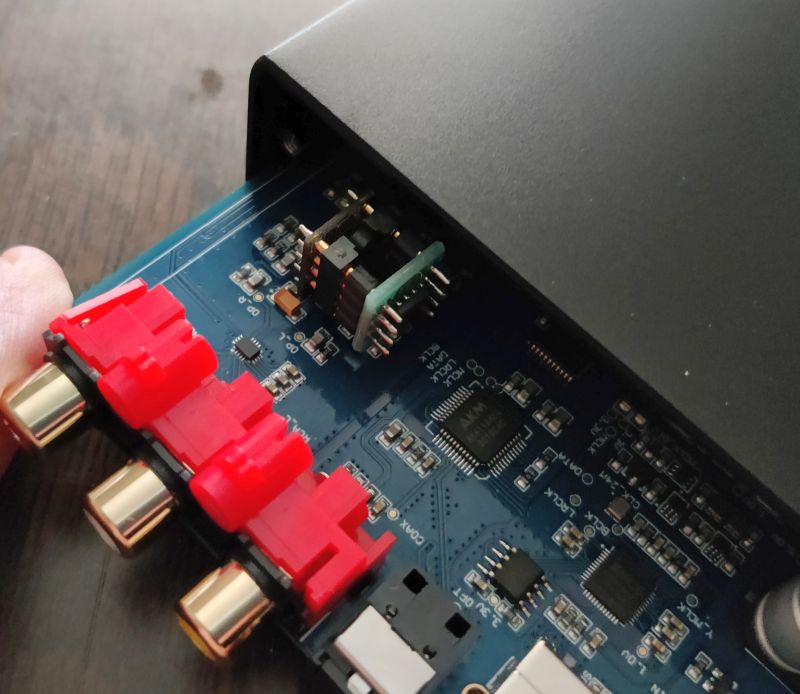

Částečný souhlas s tímto názorem. Akorát tuším proč jsi použil stříbrný kabel a jak se podepsal na zvuku. Já to vyřešil levněji, výměnou operáku. Číňan osazuje snad do všeho OPA1612. Ten se ale do tohoto levného dacu s AKM moc nehodí.

orhore napsal:Částečný souhlas s tímto názorem. Akorát tuším proč jsi použil stříbrný kabel a jak se podepsal na zvuku. Já to vyřešil levněji, výměnou operáku. Číňan osazuje snad do všeho OPA1612. Ten se ale do tohoto levného dacu s AKM moc nehodí.
a co jsi tam použil za švába?
já mám v D10s LME49720, ale jestli to je úplně optimální, těžko říct Smile
Levný digitál z číny - dawsoo - 25. 5. 2023
E30 není D10s je to zcela jiný zapojení ... nicméně na D10s test tu je,troufám si říci že až na opravdu pár vyjímek se vším co je k dispozici. Výměnou operáku v patici se charakter dá trochu ovlivnit, ale žádný velký změny nezle čekat,je tžo daný dacem a okolním zapojením. Imho to nestojí to za to pokud není člověk velkej hifista a jen potřebuje mírně doladit charakter, rozdíly jsou malý a řada lidí je nemusí vůbec vnímat.
U E30 není problém rozhodně ta OPA1612 ale to AKM který má prostě takovej charakter, navíc umocněno v signálovce ještě výstupními kondenzátory. Nicméně není to chyba ale záměr aby zvukovej charakter byl "Velvet sound" pro lidi co jsou na to citlivý nebo maj nějakej jinej problém v řetězci.. Narozdíl od D10s která je spíš monitorová a analytická.

Levný digitál z číny - orhore - 25. 5. 2023
Každý DAC je jinačí. Nelze použít jakýkoliv OZ. A pozor, E30 existují dvě verze. Já mám obě. Starší nemá na výstupu kondenzátory. Nová verze je osazena bipoláry Nichicon. A co myslíte, každá z těch dvou verzí hraje jinak Grin. Číňani změnili v zapojení i analogový filtr. A to je to, co zásadně ovlivňuje zvuk DACu, tedy kromě použitého chipu. Některé OZ jsou velmi háklivé na provedení analogového filtru na výstupu. A mezi ně patří i OPA1612, ale také AD8066. Já jsem do E30 nakonec osadil OPA2192. Pro můj celkový řeťezec byl nejlépe poslouchatelný. Bez adaptéru se to ale neobešlo, protože nemám rád jen jeden pokus - viz foto.
[Image: E30-01.jpg]
