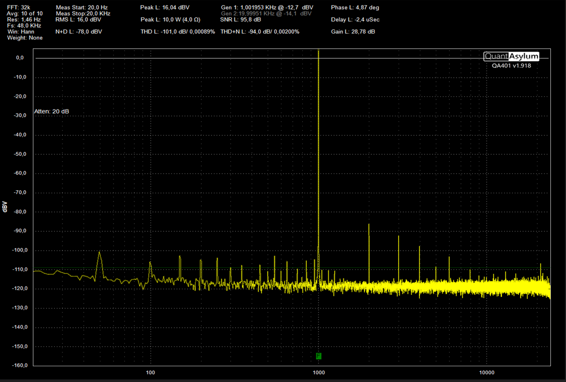

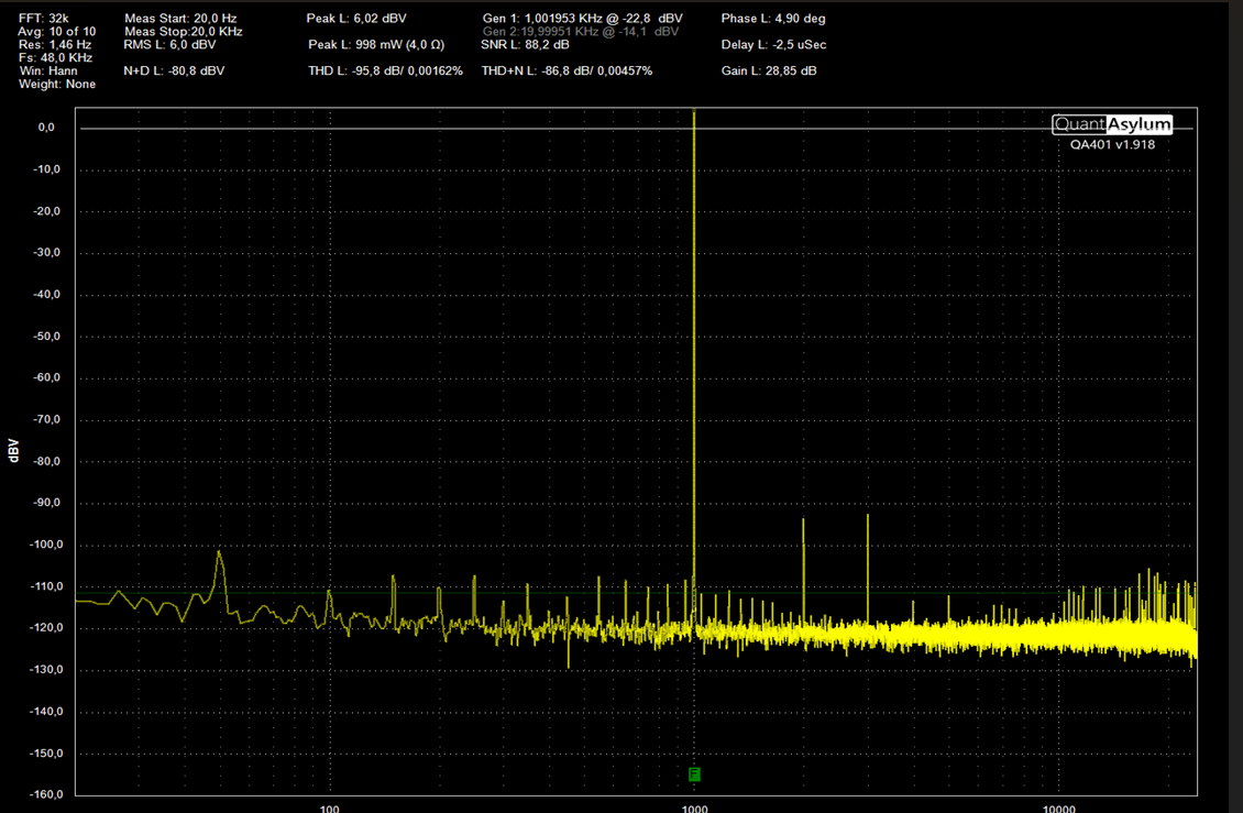

reeb:
Tyhle obrázky už jsem někde viděl
1.Juli@ Loop?
2.Default Kmitající?
3.Opravený bez kmitání?
PS: ten bordel dole od zdroje bude zemní smyčka z juliny pokud nebyl použitej ext generátor a nebo aspoň kabely spojené s GND zvukovky a GND DUT jen na jedné straně.
Jak jsou na tom zesilovače DPA v porovnání se současnou produkcí? - reeb - 26. 7. 2024
Nalezeno na HDD, puvod neznamy...asi slovanet

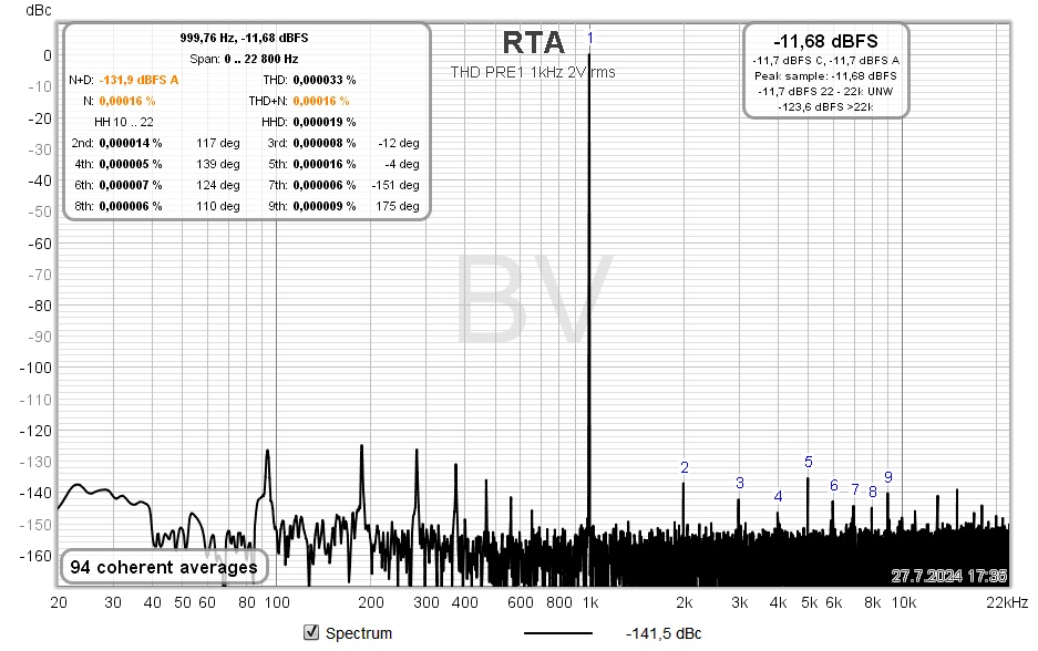

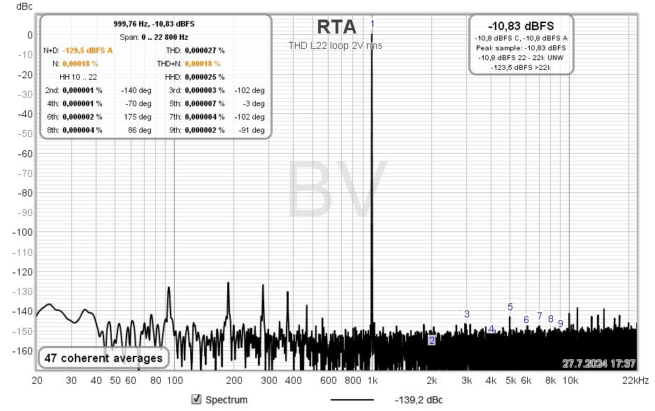

Pred nedávnom tu niekto upozornil na možnosť programu REW odkompenzovať harmonické zložky skreslenia pre určitú úroveň signálu a určitý kmitočet. Tak som to zo zvedavosti skúsil so starou zvukovkou L22 pre 1kHz a 2V rms. Výsledok je tu... Ten bordel dolu (93Hz a násobky, netuším príčinu ..) lezie "odniekaľ" z počítača.. Pretože tu boli merania DPA111, skúsil som dať do slučky PRE1 , s hlasitosťou nastavený tak ,aby pre 2V na vstupe boli aj 2V na výstupe, aby sa kompenzovalo skreslenie zvukovky. Výsledok je tu. Vnesené skreslenie je rozdiel medzi obrázkami. Tož tak.. Smile

BV napsal:Výsledok je tu... Ten bordel dolu (93Hz a násobky, netuším príčinu ..) lezie "odniekaľ" z počítača.. Pretože tu boli merania DPA111, skúsil som dať do slučky PRE1 , s hlasitosťou nastavený tak ,aby pre 2V na vstupe boli aj 2V na výstupe, aby sa kompenzovalo skreslenie zvukovky. Výsledok je tu. Vnesené skreslenie je rozdiel medzi obrázkami. Tož tak.. Smile
Ta volba coherent averages výrazně snižuje šumové dno a zlepšuje odstup rušivých NF složek, protože je de facto ignoruje. Počítá pouze harmonické složky základní signálové frekvence. THD+N je tudíž nesmyslné. Není to úplně fair, nemělo by se to používat běžně. Přiznávám, že jsem jednou takový obrázek dal na slovanet, ale šlo spíš jen o hec se zesilovačem UcD180. Zlepšuje to šumový výsledek klidně o 20dB.
Jak jsou na tom zesilovače DPA v porovnání se současnou produkcí? - BV - 27. 7. 2024
Ten šumový údaj je k dBFS. Užitočný signál je viac ako -10dB nižší...SNR je reálne viac ako 120dB ref.2V, aj merané analógovo Neutrikom A2. Aktívne prvky v ceste signálu sú OPA1611, signálova cesta a regulácia hlasitosti na malej impedancii. Ale išlo mi hlavne o skreslenia (chcel som odfiltrovať ten "lesík" násobkov 93Hz,čo lezie z počítača).
