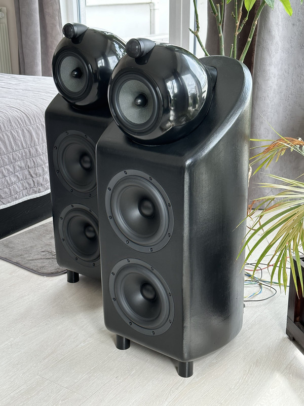

ten výškáč mi připomíná tohle

No jo, "dlouhej čumák".

Wili napsal:ono to na fotke vyzera o dost horsie ako je to v realite, nazivo to vyzera pekne
je to hladke a matne. Drevo som povodne chcel no potom som si uvedomil ze u mna v obyvacke je podlaha ine dreho, skrinka je ine drevo a keby som vedla toho postavil tretie zase ine drevo bol by to cirkus a nevyzeralo by to dobre

Aha. Tak fajn. Tekže už jen doladit zvuk. Bude bi-wire? Věříš na bi-wire?

Podle otvorů v betonu bude.

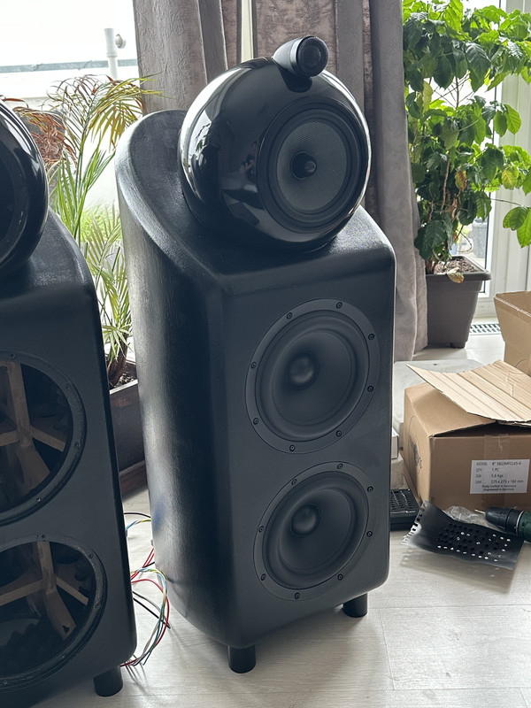

Tvar aj reproduktory super ale neviem si pomôcť, ten spodok. Je tam vidieť občas spoje, akési škrtance, hrany pôsobia velmi nepresne a povrch je velmi hrubý. Ja by som to celé zbrúsil do hladka. Hrany, prechody, škrabance opravil... Možno si to mal dať niekomu nastriekať. Stredová komora má tiež nejake chybičky v povrchu... Ja by som sa s tým neuspokojil ale podstatné je aby sa to páčilo tebe.

Ano som spokojny, doma na kolene super… takuto strukturu som chcel, na dotyk je to prijemne hladke len na priamom slnku to ma taky raster, v tieni resp. v interieri kde to bude to nikdy z metra a dalej neuvidim, to iste stredove komory - nepozorujem ich pod mikroskopom.
Lakovnu som zvazoval, ale dalsich 15-20k som do toho uz davat nechcel, uz tak to zozralo strasne peniaze
Urobim viac fotiek az bude vsetko hotove. Teraz lakujem betony…
