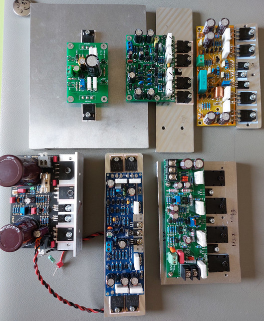

Nakopilo sa mi tu zopar modulov koncakov nieco lacna cina. Bude sa merat do zblbnutia Smile
[Image: amp-modules.jpg]
vrchy rad:
nalavo: aca amp nelson pass - class A 5W
stred: ljm mx50 x2 - class AB
napravo: symasym 5-3 - class AB
spodny rad:
nalavo: Danwatt mk2 - class B
stred: ljm amp 12-2 - class AB
napravo: KSA100 design by JR pozor nie krell (nieco stare na ebay uz asi nezohnatelne) - class AB

Ahoj Jano,přiložils aspoň ušiska,myslím že by to bylo určitě zajímavý určitě nejen pro mě,někerý kousky vypadaj moc lákavě a stálo by udělat určitě extra vlákno levný zesáky z číny klidně pak s měřením a srovnáním s nějakou všem známou konvencí Smile
Fasicnujou mě na první laickej pohled nejvíc asi dva kousky ten vlevo nahoře to je jak nějakej FET pásovec? a pak ten placák co se dá dát na bok do 1-1,5U ten prostřední dole Grin

jj trafil si Smile FET pass class A hore lavy.
to dole vstrede je ljm amp 12-2

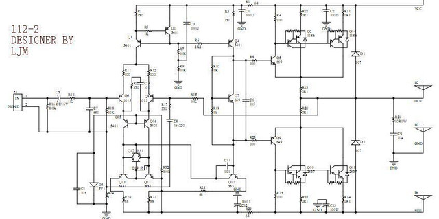

[Image: ljm12-2-schema.jpg]

Posílat netřeba až budeš mít kosmíka změříš špičkově sám a ukážeš ,já musim začít dělat na tý zátěži,mam na to vše jen udělat mechaniku aspoň nějakou to je u mě vždy opruz. To LJM je teda hodně zajímavý šéma ti povim... inspirace Accuphase nebo něco podobnýho. Až na to že A1186/C2837 nejsou darloše ale normální rychlý singl BJT.

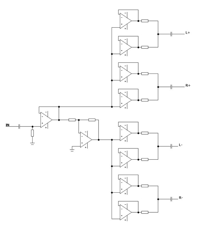

Když tu byla řeč o udělátkách na měření, zdá se mi jako priorita nějaký buffer, protože teď ať udělám cokoliv, tak nemůžu s určitostí říct, co je příčinou zkreslení, jestli D/A, A/D, nebo přetížený výstup D/A kvůli nízké vstupní impedanci kosmíka.
Druhý bod je spolehlivý rychlý oddělovák USB, aby člověk nemusel mít roztahané dva počítače a ještě dávat pozor, aby se notebook nevybil.
Ten buffer asi bude oříšek. Byla tu fotka s deskou plnou operáků paralelně. To je dobrá sranda, ale možná by jako první aproximace opravdu šlo zkusit obětovat na jeden kanál dva dvojité operáky. To by i se vstupem a invertorem pro symetriku bylo deset pouzder. Tím kanálem myslím vstup kosmíka, které jsou čtyři (+L, -L, +R, -R). Takže by jeden operák nepracoval do 640 Ohmů, ale byli by na to čtyři, to je jako by jeden měl zátěž 2560. Kdyby se ještě předřadnými odpory upravila citlivost z 1,7 na rozumné zaokrouhlené dva volty, tak to vyleze na tři kila, což by se těm operákům dejchalo podstatně líp, než teď.
E1DA Cosmos ADC - špičkový převodník pro měření - dawsoo - 18. 4. 2023
stačil by lepší operák AD797 nebo OPA1611 apod + diamant a je jedno zda monolitickej nebo slušnej diskrétní,na tom není nic těžkýho,podstatnej je kvalitní napájecí zdroj a ošetřit náležitě věci okolo (vyvážený impedance blokování apod). Ideální by byl 2xsymetrickej s dvěma bufferama v celkový smyčce ZV. netřeba vymejšlet složitosti. Klidně i nějaký DRV134+Buffy nebo lépe OPA16x2 + buffy nebo nějaký CFA, netřeba to drtit pod 100R. ta deska s těma NE by nějak asi fungovala taky i ta nejmenší za tři kila s 8+8ks LME49710 by tam stačily bohatě.

No myslel jsem jako první aproximaci něco takového, případně ty operáky čtyři paralelně.

Ten LJM je zapojený nezmyselne, tranzistor Q12.. A skratovaný odpor R27.. Je to nejaké "divné".Sú tam chyby.
