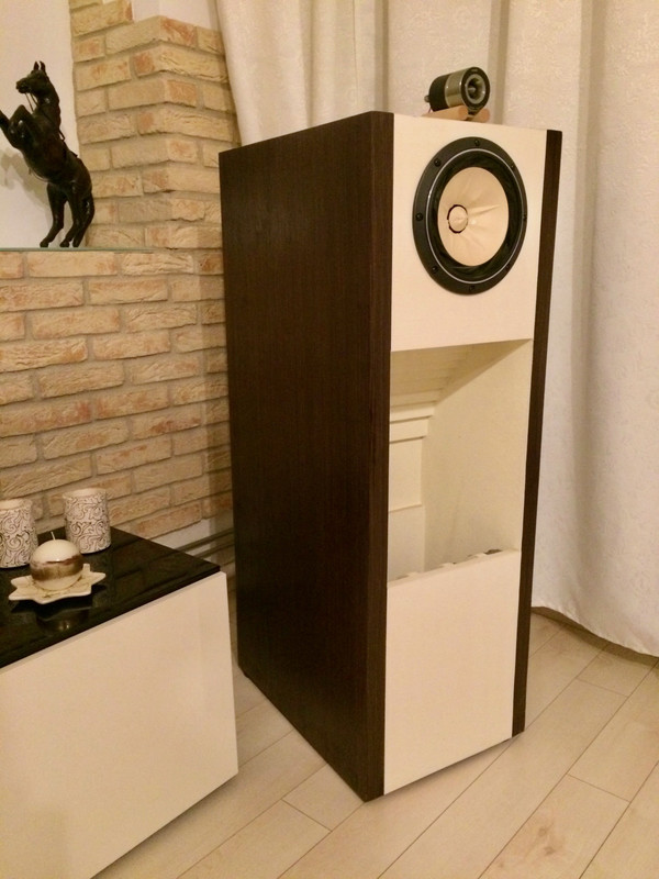

moj prispevok k fullrange, Fostex FE208EZ a super horntweeter FostexT90A
[Image: IMG-9013.jpg]

to riki: dvoupásmová fullrange reprobedna? asi z principu nějaká blbost, ne? Prostě dvoupásmo s vysokým dělicím kmitočtem, se všema nevýhodama z toho plynoucíma. Nebo ten fostex nemá výhybku?
Fullrange. Který? - pzwak - 10. 5. 2019
kaed: fullrange horna je bez výhybky, tweeter přes kondík 1uF, takto to přímo doporučuje Fostex
Fullrange. Který? - Leonardo - 10. 5. 2019
to kaed : jako noční vtípek dobrý :-)
teď vážně - není to rozhodně tak jednoduché a každá koncepce má své výhody ale také z toho plynoucí nevýhody.Jeden fullrange repoduktor - jeden problém, tři repra v třípásmovce - tři problémy a dva kompromisy ve vyhybce k tomu.Ale to si musí každý vyzkoušet na vlastní ucho.Já k plné spokojenosti využívám dva páry repro různých koncepcí a přepojuji podle druhu hudby,za ty desetiletí stavby a experimentování už vím velmi dobře že není pravda že dobře udělaná bedna zahraje dobře cokoliv.Dobře udělaná bedna zahraje dobře pouze ten druh hudby na který je ta koncepce nejoptimálnější,na to ostatní to bude vždy jen kompromis,ale pokud není možnost okamžitého přepnutí a porovnání,tak to je obtížně prokazatelné a spoustě hifistů to asi ani nevadí,nebo to neslyší.
Pokud je ten fostex podle originálu,tak je bez vyhybky,jen doplněn T90A s malým kondenzátorem pro lepší podání pásma výšek jak píše pzwak.
