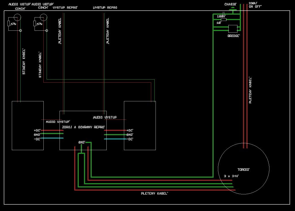

Stav zesilovače na začátku tohoto vlákna a k dnešnímu dni je 100 a 1. Předtím se to nedalo vůbec, všechny doposud aplikované úpravy přinesly "skoro dokonalost". Jde o to, že repro mám u monitoru na pracovním stole a při tichu v pokoji, je ten "zvuk" slyšet, být to u TV v obyváku, dva tři metry od TV, neřeším to.

Předpokládám, že spojnice vstupů k zesilovačům a spojince k výstupům na repro jsou vedeny co nejdál od trafa.
Domnívám se, že použité výkonové zesilovače v tomto uspořádání mají sklon k nachytání rozdílného potenciálu zemí. Ať tam potenciometr je či není, stejně jsou nakonec země u zdroje signálu spojeny.
Doporučuji to, co jsem popisoval na první stránce už v příspěvku č. 10 této lajny. Prostě zkusit na plošácích udělat odlišnou signálovou zem od země silové, vzniklou signálovou zem na plošáku spojit s ostatním přes rezistor. Připadá mi, že by se to mohlo pomocí gravírovacího pera snadno udělat (pozor na měděné piliny). A jak je psáno v odkazu téhož příspěvku, poté jen jeden ze vstupů spojit poblíž konektoru se silovou zemí.
V popisu z odkazu byla použita k přivedení vstupního signálu dvě vzájemně smotaná lanka (tak, jak máš u repro), nikoli stíněný kabel. Sice si myslím, že to není podstatné, pokud to nevede velmi blízko trafa, ale je to další možnost úpravy.
Samozřejmě uvidíme až jak to dopadne (doufám že ku prospěchu Smile ), nejsem děd Vševěd Smile.
EDIT: Předpokládám, že na otázku od BV zní odpověď NE.
EDIT 2:
Tak jinak: Vytažení vstupu a spojení jeho živého fousu se zemí. Druhý zapojen.

Ano, bez vlivu na vypnutý/zapnutý monitor.
Po vytažení vstupu se zvuk ještě zhorší.
Brumení ampu G50, zapojení potenciometru stereo vs. dual mono - BV - 29. 1. 2024
Vstupné cinche sú (dúfam..) izolované od krabice?
Brumení ampu G50, zapojení potenciometru stereo vs. dual mono - sprocha - 29. 1. 2024
Ano, jsou izolované od krabice.
Jsem připraven na úpravu DPS, poprosím kde přeškrábnout vedení atd.
