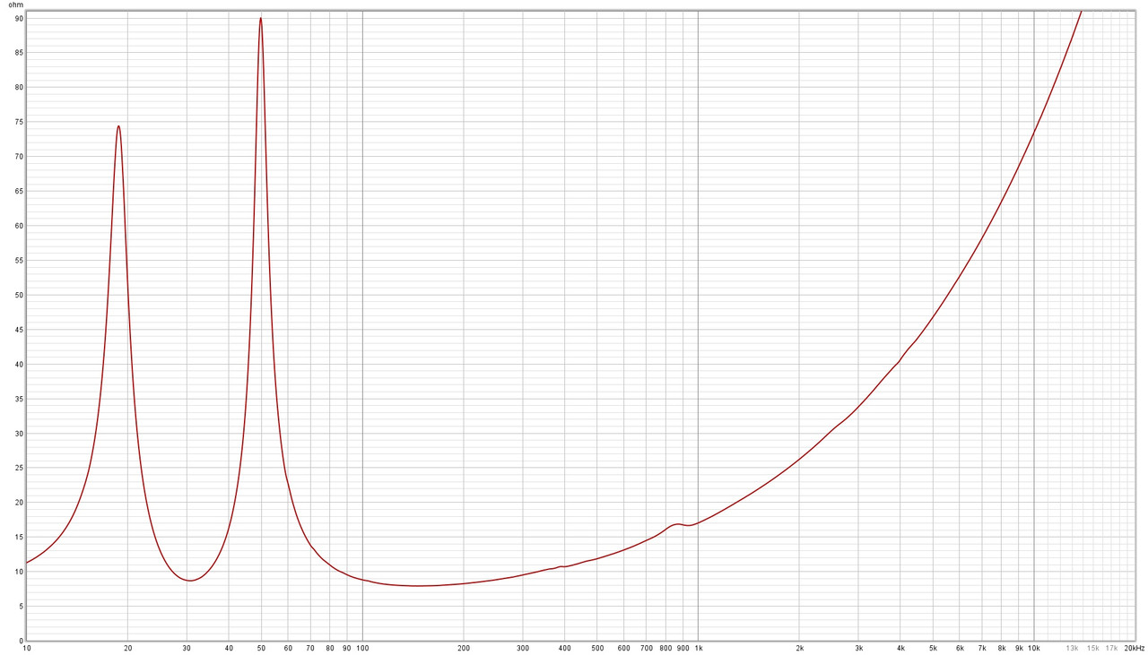

jozy... asi to celkom sedi, nameralo to 30,7Hz neviem kolko realne ma efekt molitan, zerie to objem alebo nie? narval som ho tam tak "20 litrov" Grin inak mozno sa to posunie este nizsie, teraz zadok reprosustavy sedi asi 1-2cm od zeme na molitane kvoli kablom co trcia zo zadu, ked sa to polozi na beton mozno bude "strbina" na BR uzsia a ladenie trochu klesne... uvidim na finalnom emrani az to zmontujem
Jardag ano kombinaciu vatelinu a molitanu dam do stredovej komory tam to chcem silno zatlmene, do basovej casti vatelin dat nemozem, to by ho odfuklo von
Antonio rezonanciu si odhadol celkom presne Smile ale je malicka ledva ju tam vidno
[Image: MFCL-impedancia.jpg]

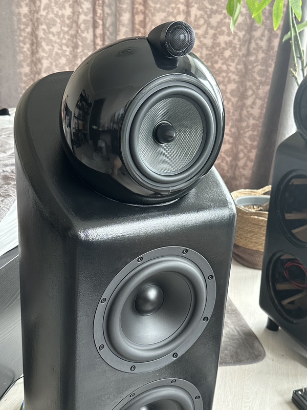

Este jedna dolezita vec co som zabudol spomenut... z ciernej som bol mierne sklamany pretoze posobila dost tazkopadne, ale az som to skusal polozit na svetly betonovy podstavec velmi sa to vizualne odlahcilo a vyzeralo to potom pekne a ovela lepsie, az to zmontujem dokopy uvidis Smile
len skusmo som prepiskol aj stredobas:
[Image: IMG_6563.jpg]
Tie hrby na 250,550,1100 a 2800hz suvisia s ozvucnicou / tlmenim / stojatym vlnenim alebo rezonancie membrany? mam to vytlmene celkom dost myslim Thinking teda nieco by tam este slo napchat ale nechcel som to uplne pretlmit Rolleyes
[Image: L6.jpg]
